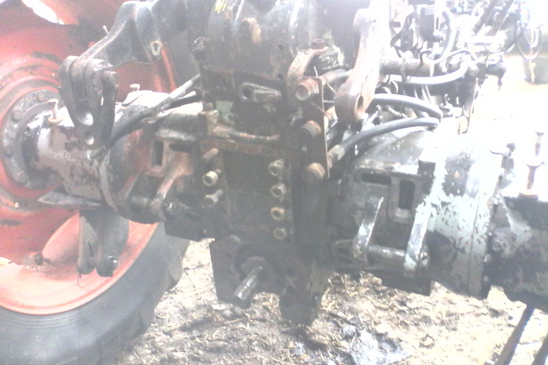

bon, j'avance
j'ai regarder le rapport de pont, il est de 1.45 pour le 100 et de 1.4 pour le 80
donc pas tout à fait les mêmes!
j'ai compter le nombre de tours de tambour de frein pour 1 tour de roue arrière
pour le 100, c'est 6 tour de tambour qui est égale à 7 tour de cardan de boite de transfert
pour le 80 , c'est 5 tour de tambour qui est égale à 6.66 tour de boite de transfert
donc, (si je me trompe il faut me le dire)
j'en déduit que la boite d'un 100 "tourne" plus vite que celle d'un 80 à vitesse égale donc le tracteur roulera moins vite!
donc, avant de faire l'échange de boite, il faut de je fasse d'autre calcul par rapport au pont avant :triste1:

et la prépondérance est de 3.34 % pour le 100 et 0.98% pour le 80
Re: ma famille deutz s'agrandit
peut etre simplement le couple conique et couronne plus grande sur le 100
Oui mais si cest sa sa fait du démontage pour l'arbre à queue
