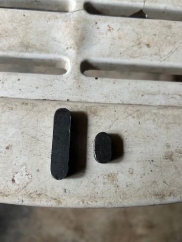

Tracteur remonté et il a redémarré, sans problème :grin:

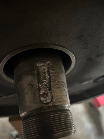

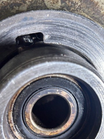

Voilà ce que j'ai fait, monté une clavette de 40x10x8, au lieu de la 18x10x6, du coup, j'ai augmenter la taille du logement sur le vilebrequin et j'ai approfondi la rainure du volant moteur.
J'ai monté/démonté plusieurs fois pour voir si tout était OK, ensuite, soudé la clavette sur le vilo, pour plus qu'elle bouge et mis une feuille de cannette au remontage. Tout remonté avec de la Loctite forte et c'est reparti pour un tour :super:
