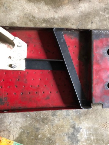

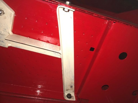

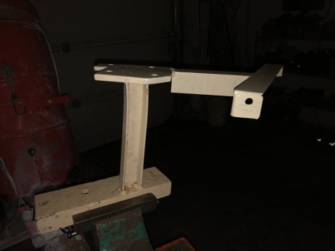

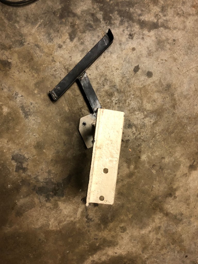

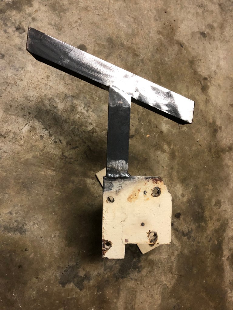

Et voici encore un peu de bricolage pour le marche pied, car avec la fixation sur les trous d'origine, le plancher pliait car trop de porte-à-faux, la marche étant assez longue, on appuie sur le bord et pas le long du montant....donc, il fallait renforcer le tout
J'en ai profité pour refaire le rebord du fond du plancher, car avec l'acide de la batterie, la tôle avait pris cher... On découpe et hop, j'ai ressoudé une cornière et refait les trous de fixation. C'est bcp plus solide et propre ;-) :hehe:
