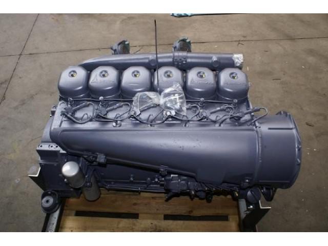

il y a pas de bougies de prechauffage?
on les voit pas
nico58 a écrit :il y a pas de bougies de prechauffage?
on les voit pas

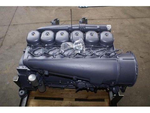

excuse moi non pas sur celui la,quand il y a des bougies de prechauffage elles sont entre l injecteur et le cache culbuteur ,si je me trompe pas f6l812 w veut dire injection indirecte,le w veut dire indirecte
il y a combien heures pour refaire un moteur comme sa ?
c'est quoi les étapes pour en arrivé la ?
quel est le type de peinture utilisé pour en arrivé la?
en tout cas chapeau, j'aimerais être capable de faire sa
misterpatate27 a écrit ::hello:
le moteur est une photo prise sur le net ,j aime bien ces moteurs je les trouve facile a refaire déjà un bas moteur très très solide refaire un bas et haut (pièce usure ) coussinét vilo et bielle et cylindrée je dirai 4a 5 jours sans se bousculer

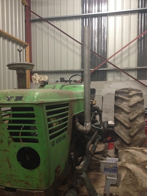

salut a tous :hello:

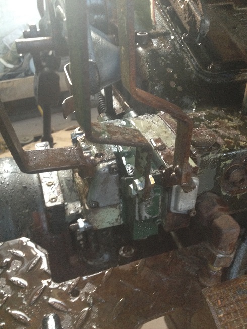

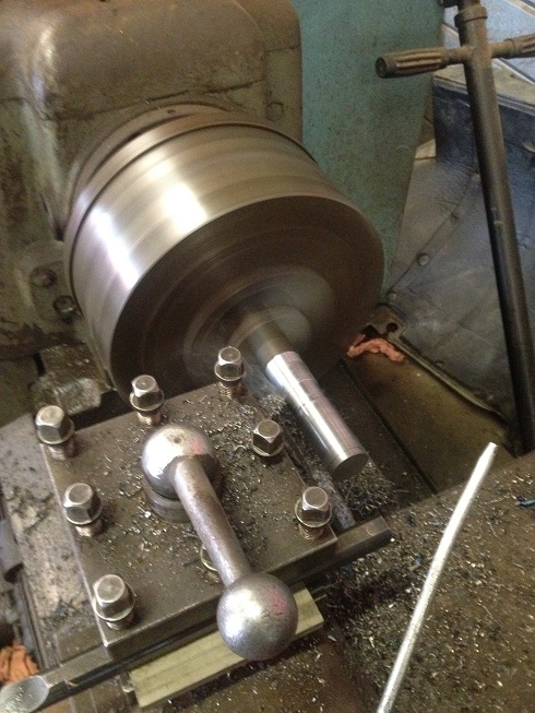

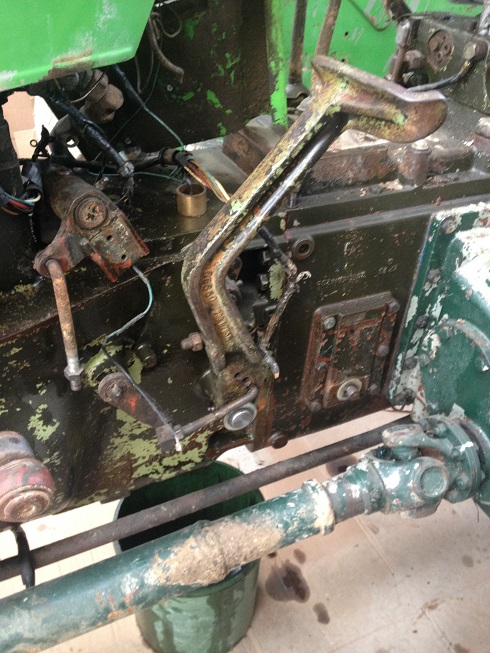

alors en ce beaut week end un peut de nouveau sur le 10006
pose d'un 2eme distributeur double effet confection d'un axe pour la pedale d'embrayage car l'autre avec beaucoup de jeu

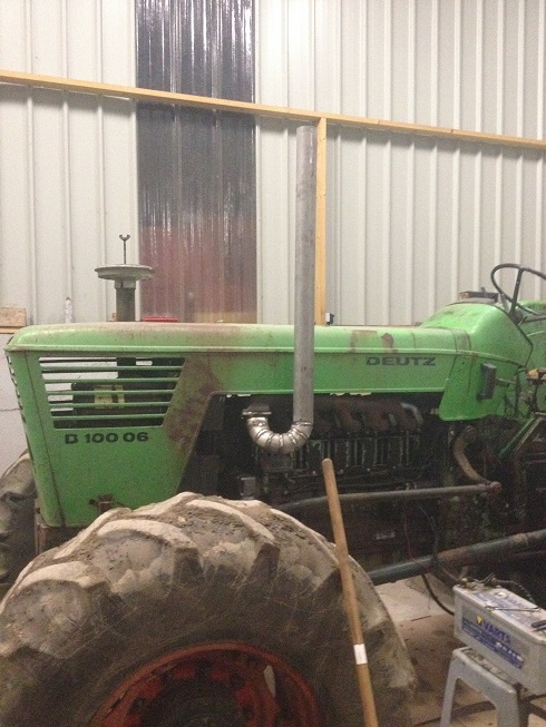

puis j'ai commencé le pot :grin: sa sonne bien mieux comme sa 8-)
Pas de silencieux :D ?
