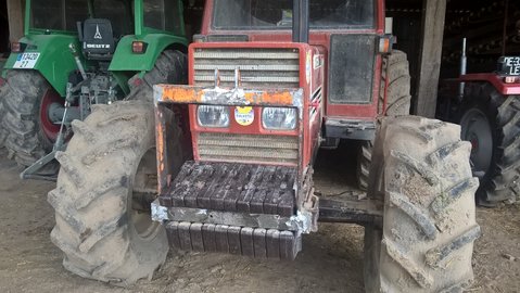

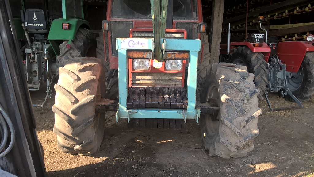

D'ailleurs, il est directionnel ton tasse avant pneu ?
Sinon par rapport à ce qu'on s'est dit hier au tel, repasser en 2,5m le vibroculteur est la meilleure idée, il lèvera jamais le bazar avec le rouleau barre sinon, ce sera du wheeling en permanence sinon :hehe:
Charles a écrit :D'ailleurs, il est directionnel ton tasse avant pneu ?
Il et autodirtionnel
Pour le rouleau barre celui la sera tros lourd mais j'ai trouvé rouleau plus petit comme celui monté a l'origine un émietteur

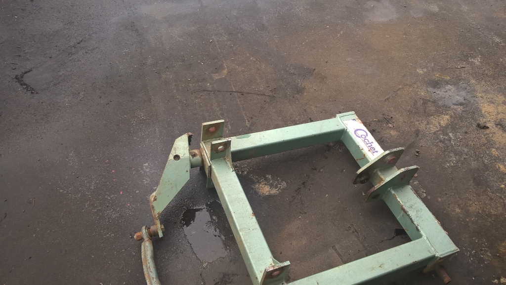

La partie bonnel/cochet et ok

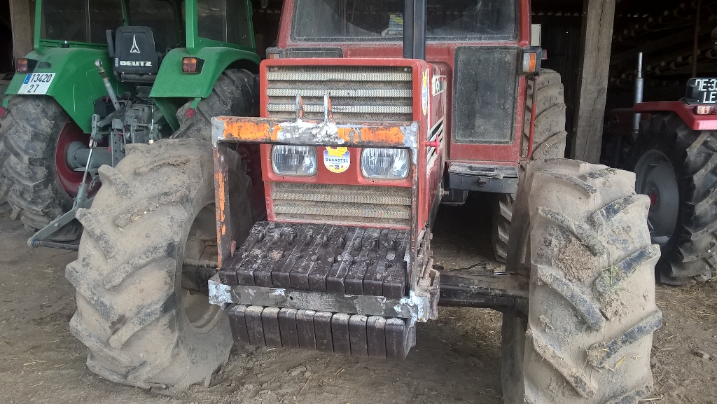

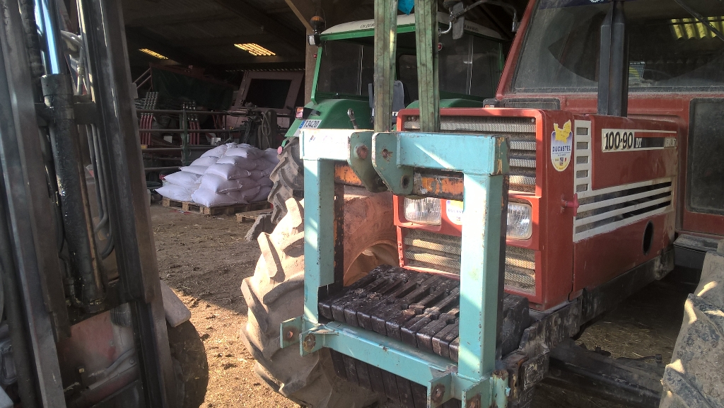

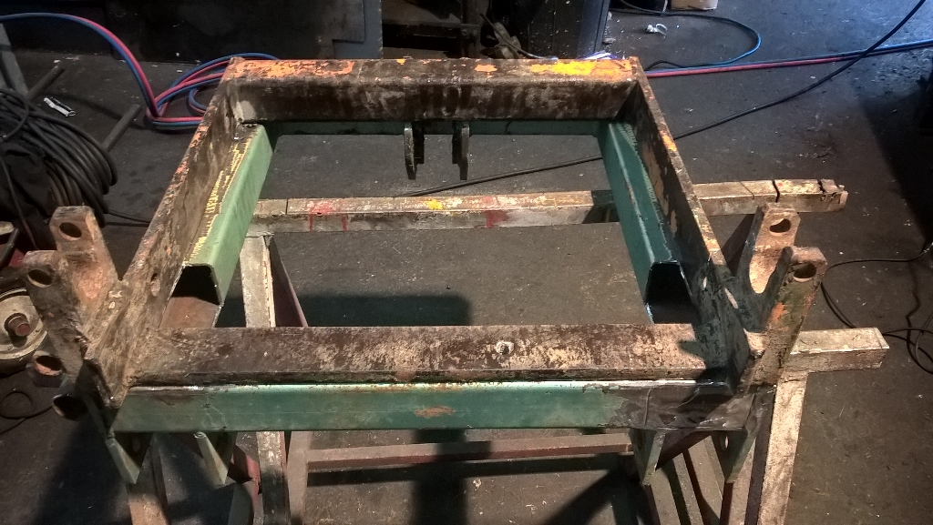

M'en souviens maintenant je l'ai même vu la fois dernière ;) N'empèche c'est pas mal l'intégration du bati du tasse avant dans les masses, au moins c'est bien fixe !

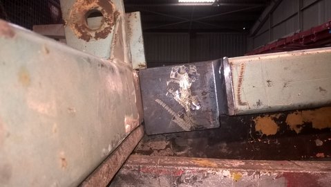

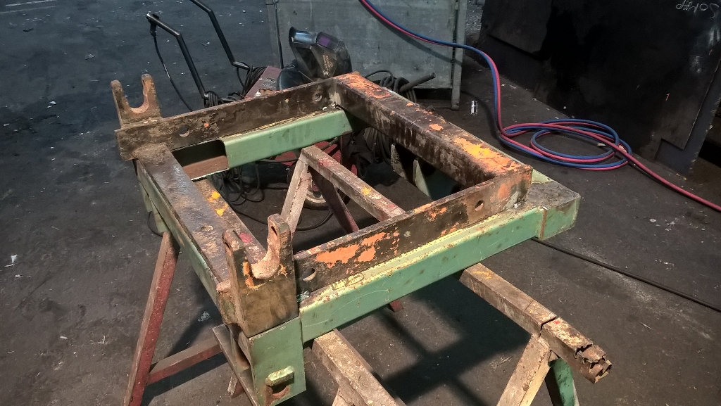

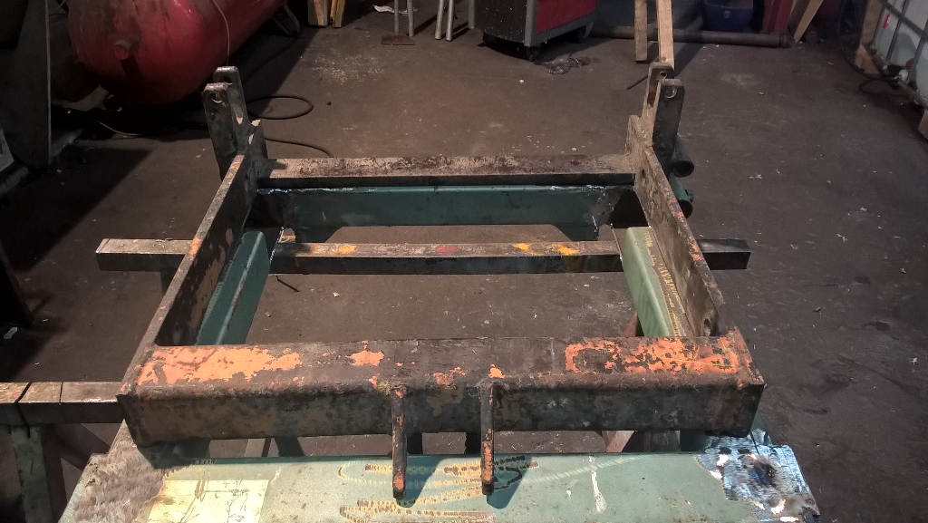

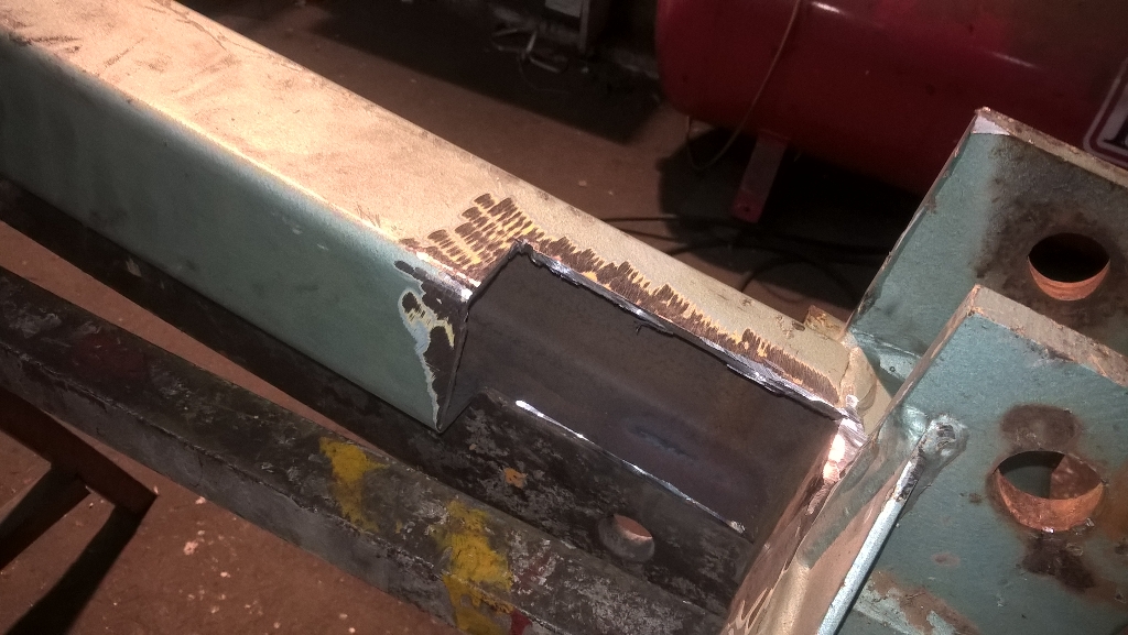

La découpe pour le passage des masse et faite et je resoude des plaques pour fermer
