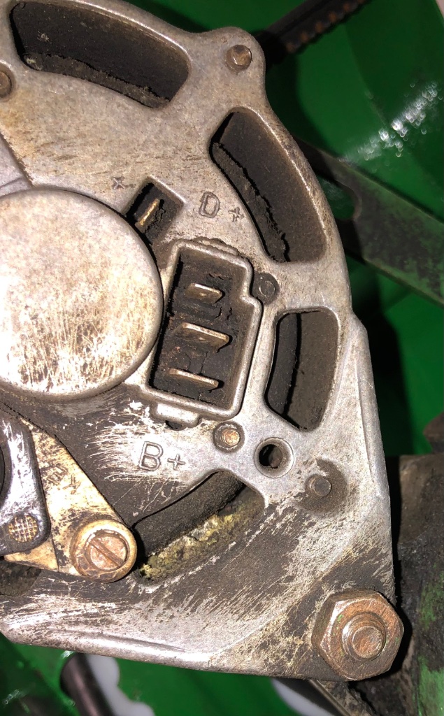

Bonjour à tous et toutes
Rénovation du circuit électrique.
J’ai besoin de vos conseil encore une fois
Sur la photo si dessous il y a un B+ donc si mes infos sont bonnes c’est une borne qui va directement au + batterie. La borne D+ c’est un fils positif qui revient du contact à clef en passant par une lampe témoin. Par contre la borne centrale je ne sais pas la borne + je sais pas non plus et la masse je suppose que c’est directement de la carcasse de l’alternateur au châssis
Pouvez-vous me confirmer
Merci d’avance

Salut Benoit,
C'est tout à fait cela, la grosse cosse + vers la batterie, directement et l'autre, passe par une lampe témoin et la clé contact.
Si la masse se fait sur la carcasse, tu le sauras vite, après avoir branché ces 2 fils, tu allumes et vérifies à avoir 14v sur la batterie, minimum, moteur tournant :super:
Le problème des alternateurs de voiture, il y a d'autres capteurs à brancher sur l'alternateur, pas présents sur un tracteur ancien :grin:
