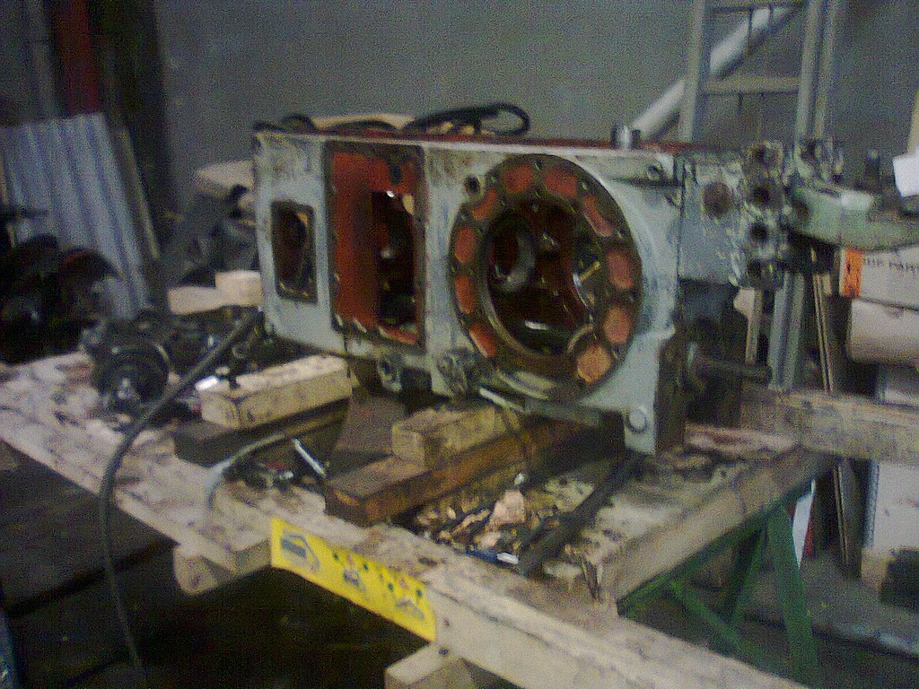

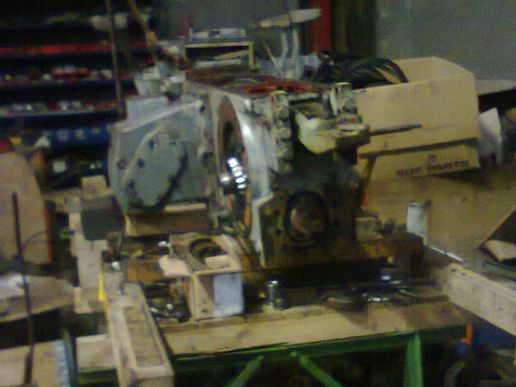

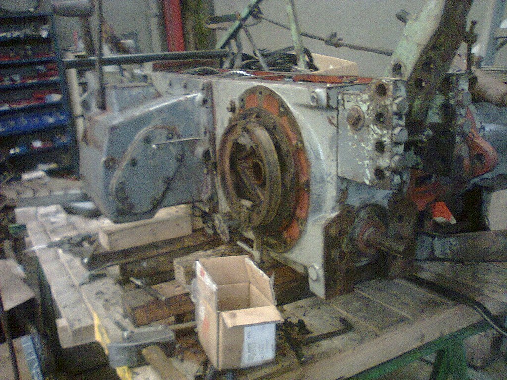

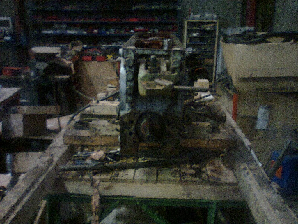

la suite! sa fait un peu moins large là
Messages : 13291
Re: D 8006 A
Effectivement il ne reste plus grand chose !
Re: D 8006 A

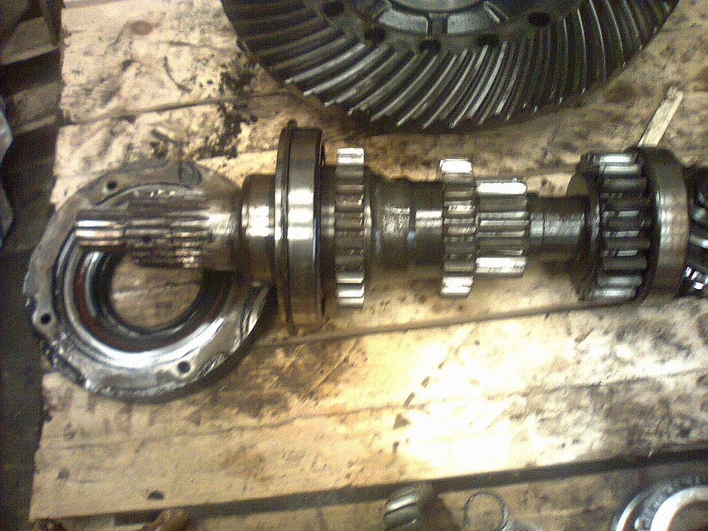

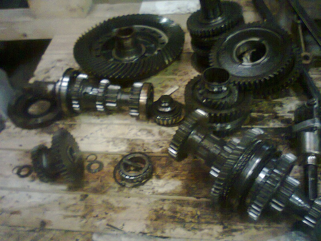

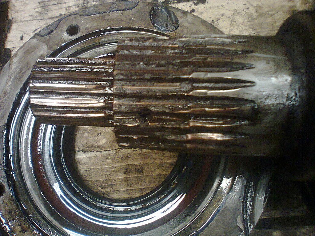

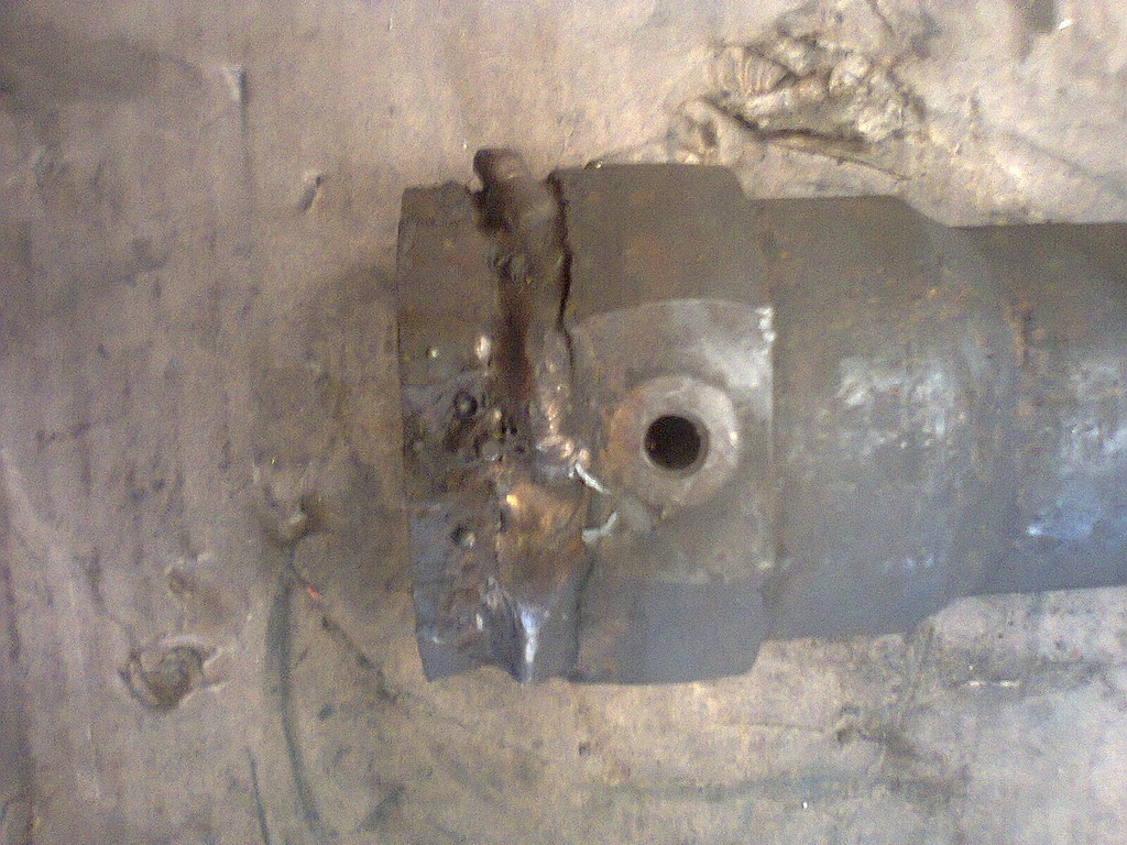

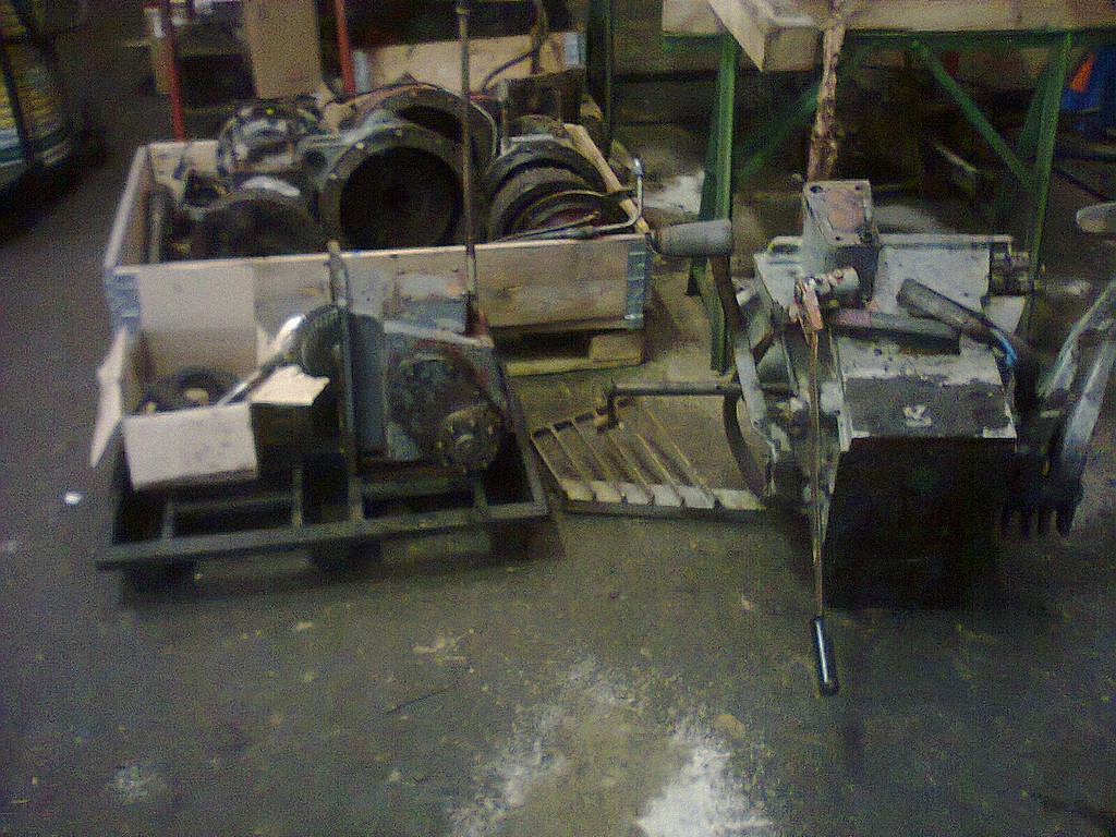

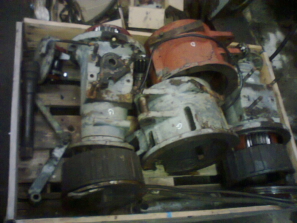

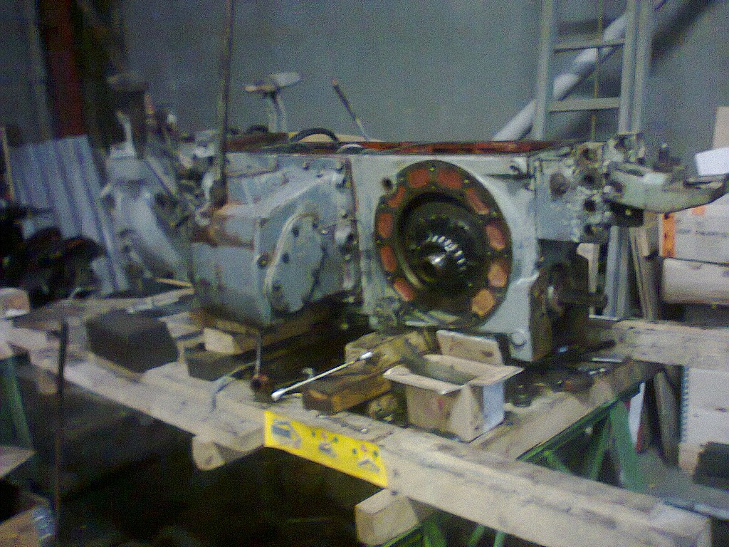

Bon voilà la boite est démonter reste plus qu'a commander ce qu'il faut. c'est à dire les ressorts et les rondelles tous le reste est nickel sauf l'arbre d'entré de boite. et oui BOB le bricoleur est passé par là aussi! les cannelures de l'arbre qui ce trouve entre l'embrayage et la boite était usé ducou bob à couper l'arbre au niveau des cannelures et ressoudé un semblant de cannelure et ducou les cannelures de l'arbre qui va dans la boite on pris une bonne pêche!! :rougefaché: :rougefaché:
Re: D 8006 A
C'est vrai que là , on du mal à le reconnaître :mrgreen:
Re: D 8006 A
c'est pas le moment de le mettre a la féraille car il pése pas bien lourd la :mdr3: :lol:

Re: D 8006 A

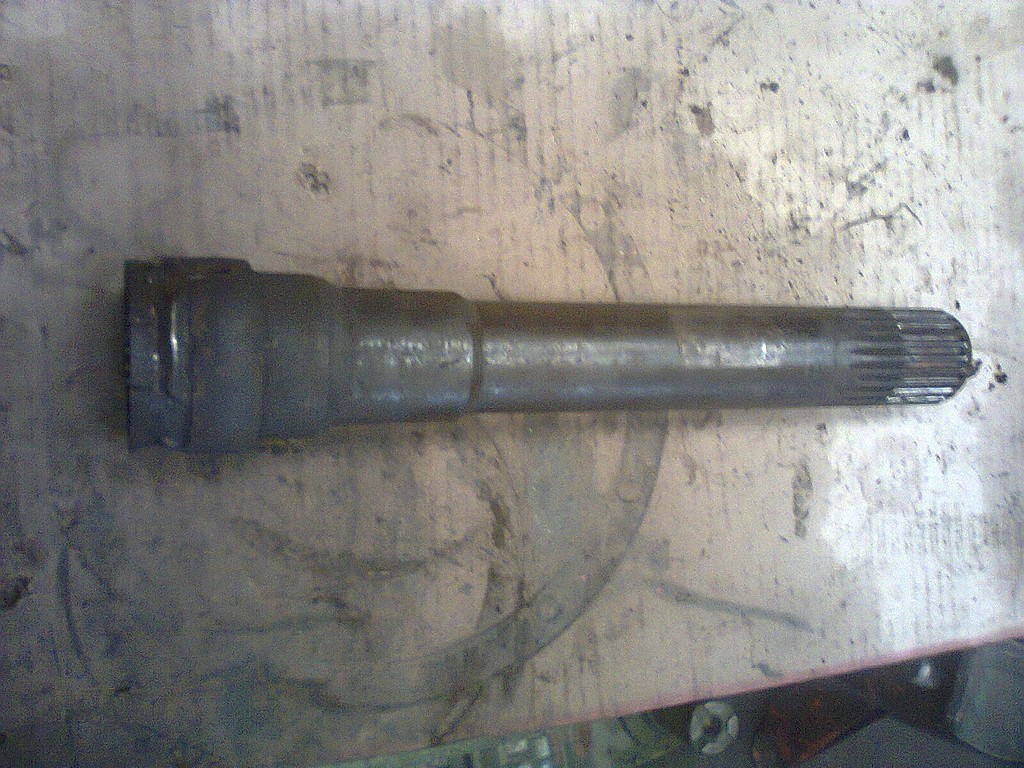

Voici les arbres qui sont abimés ! enfin plus que abimés même!
L'arbre d'entre l'embrayage et l'arbre d'entrée de boite. Qui a été bien bricolé!

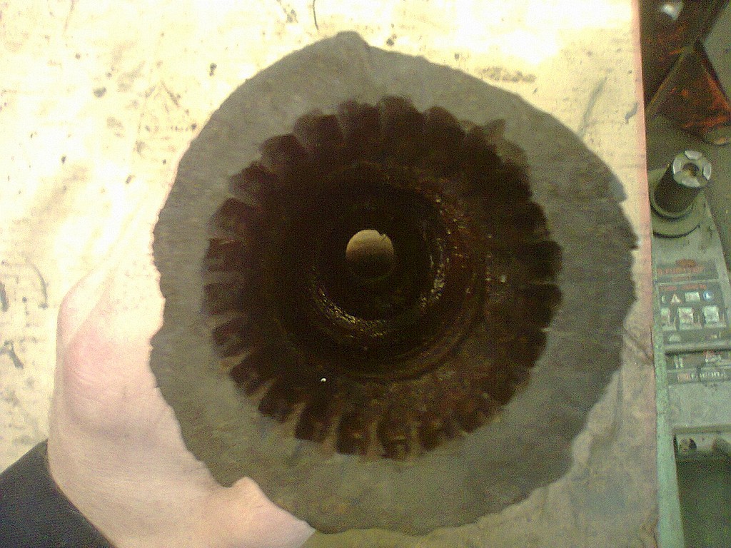

La soudure de bob pour rajouté des cannelures plus loin sur l'arbre d'entrée de boite
L'arbre d'entrée de boite
le boulo que sa à donné avec l'arbre bricolé. l'arbre PDF est dans un mauvaise état aussi.
Malgré tous ça il avancait bien! enfin pas pour longtemps!
