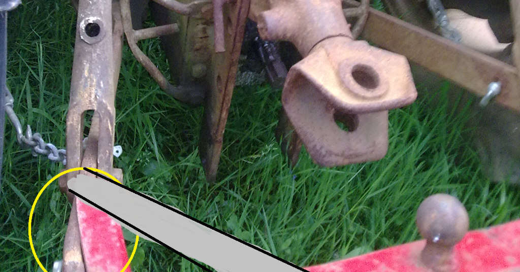

Salut... petite question, comment puis je faire un support maison pour accrocher une remorque voiture apres le deutz ? Faut il mieux l'acheter ?

Boule d'attelage a visser sur barre à trou ca depanne bien.

Tracteur_tOm a écrit : 05 oct. 2017, 20:02 Boule d'attelage a visser sur barre à trou ca depanne bien.
En effet, c'est le système que j'ai et ai déjà vu. Mais tu dois bloquer ta barre, pour qu'elle ne tourne pas.
Moi, l'ancien proprio avait soudé de la feraille sur les bords (entourée en jaune), qui viennent se mettre sur les bras de relevage. Mais j'ai déjà vu quelqu'un qui a mis une feraille vissée dans un des trous et se coincer sur un des bras, juste pour pas que ça balance (partie dessinée en gris)
La deuxième option semble plus rapide et surtout, tu gardes une barre à trous qui pourra tourner, dans mon cas, c'est soudé...

Il me faut un plan pour le faire au boulot... 😄

Mo68 a écrit : 05 oct. 2017, 21:03 Il me faut un plan pour le faire au boulot... 😄
Je pense me souvenir, tu prends un profilé U dont d'ouverture = hauteur du bras de relevage et à l'arrière du U, tu soudes un fer carré ou plat mais épais, avec un angle de chaque côté et au bout de ton fer, tu fors un trou pour le visser dans ta barre à trous. Par contre, ton U doit être assez large, sinon, il va glisser sur le bras et n'empêchera plus ta barre à trous de tourner.
