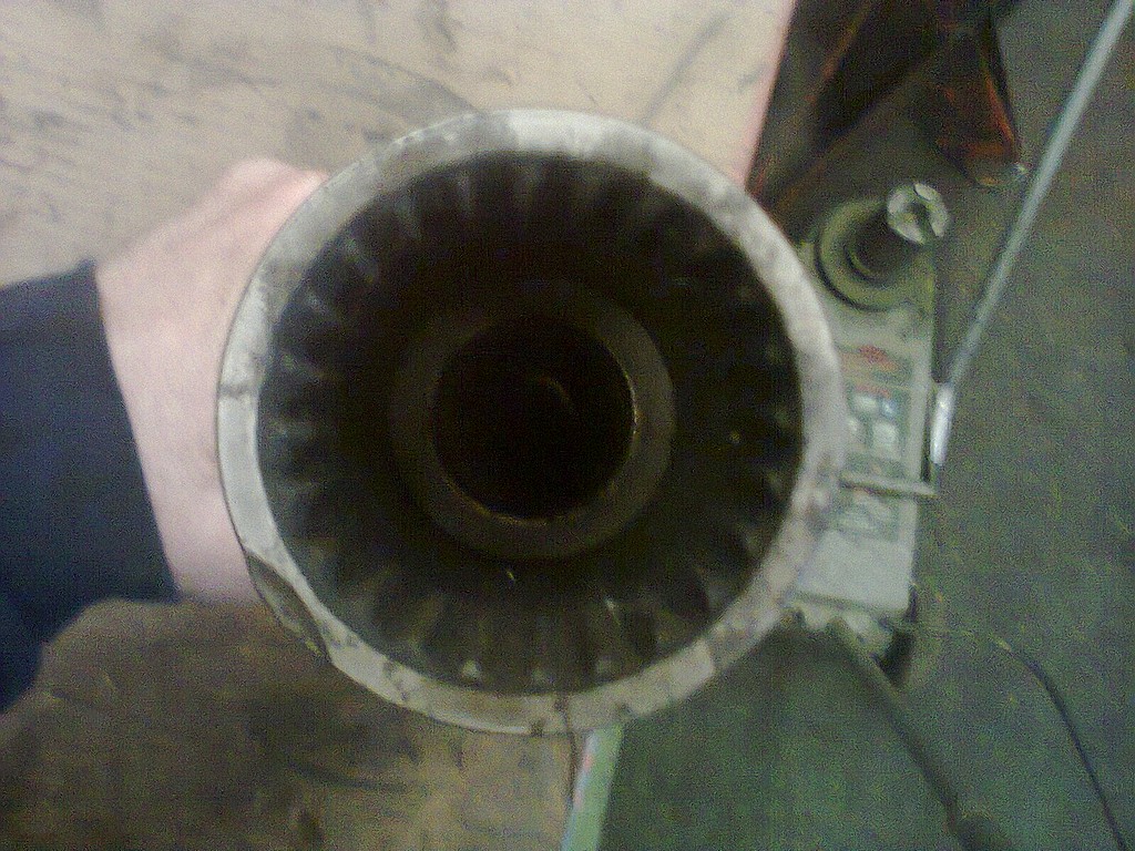

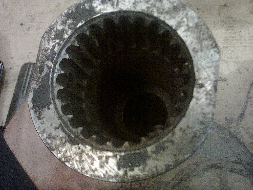

Ah quand même ! Impressionnant l'usure !

Changer l'arbre en ZF, c'est pas le plus abordable!
Mais recharger et rectifier, c'est à la portée de niporte quel tourneur/usineur, même la douille femelle du manchon idem!
Ouai je suis tombé sur le c.. quand j'ais vu ça!
M'en parle pas X( quand j'ais vu le prix en neuf! :pendu:
Je vais me renseigné alors pour voir si ça peu se refaire

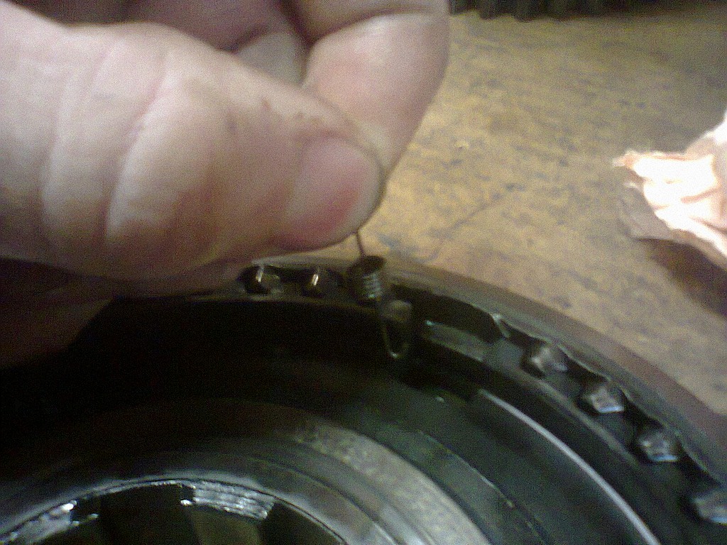

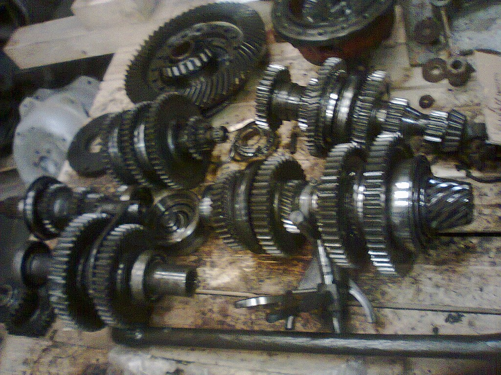

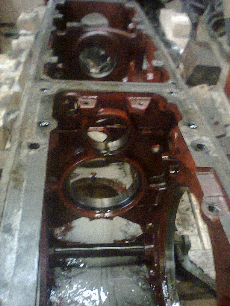

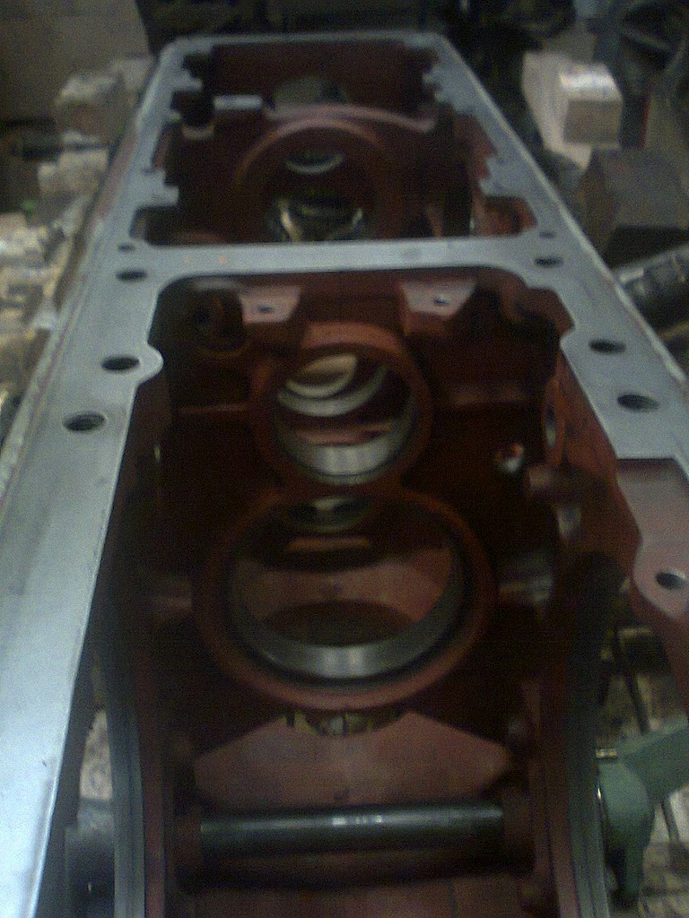

C'est ce que j'appelle une vidange complète!<br />ce soir j'ais bien néttoyé nickel chrome le carter reste plus qu'as attendre les pièces pour remonté

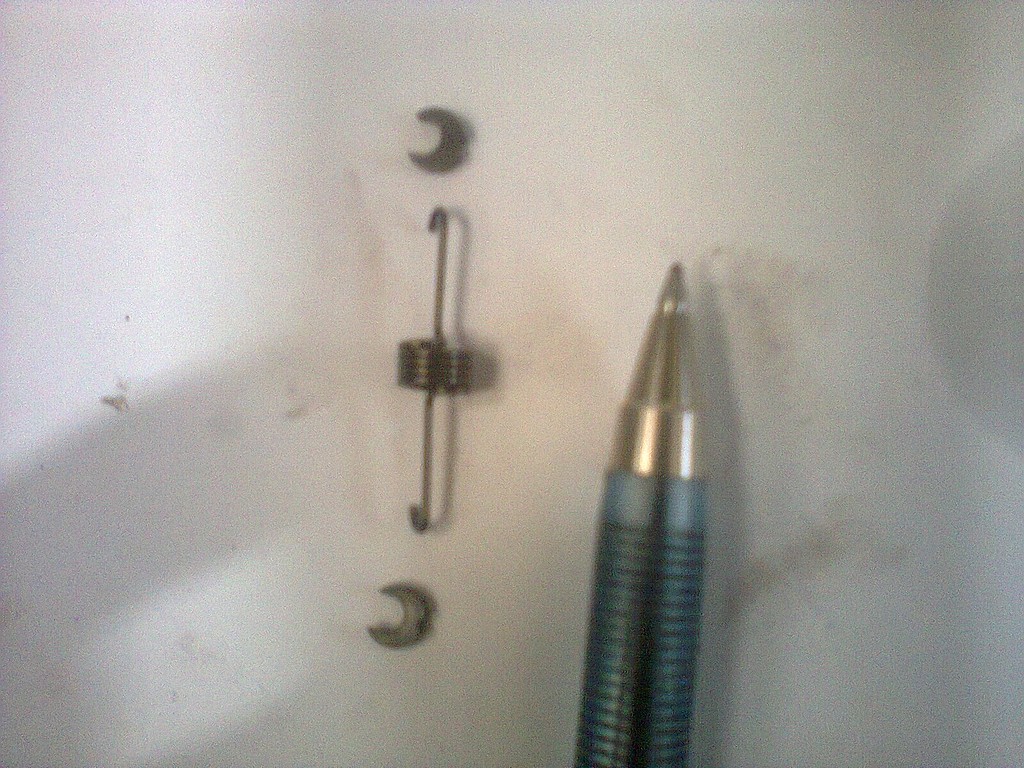

Tous ça pour 12 ressorts et 24 rondelles

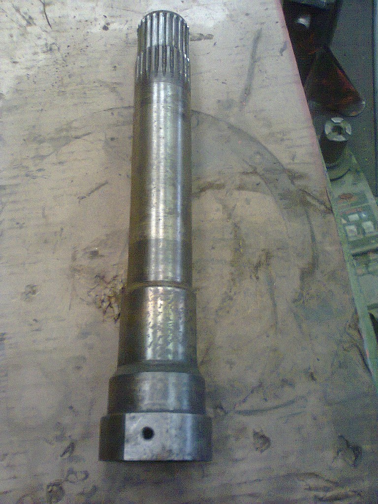

Re: D 8006 A

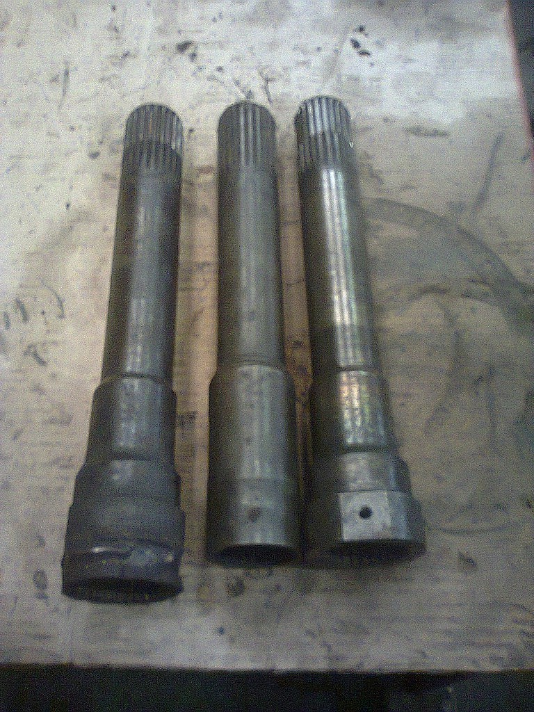

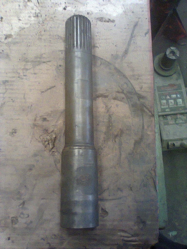

Bon j'ais réussi a trouvé 2 arbres. C'est déja pamal. seul problème, sur un les cannelures coté embrayage son mort et l'autre c'est le contraire. je vais voir si c'est possible de me prendre un bout d'un pour mettre sur l'autre
Celui ci les cannelures coté embrayage c'est ok
et celui ci le contraire

C'est pas évident de ressouder parfaitement dans l'axe. Si tu y arrives chapeau
Re: D 8006 A
à l'origine le manchon est souder sur l'arbre. Donc c'est possible. Après je vais pas m'amusé à souder ça sur la table de soudure. je le confierais a un tourneur qui sera plus apte que moi à le faire. enfin j'aviserais selon ce qu'il trouve le mieux à faire

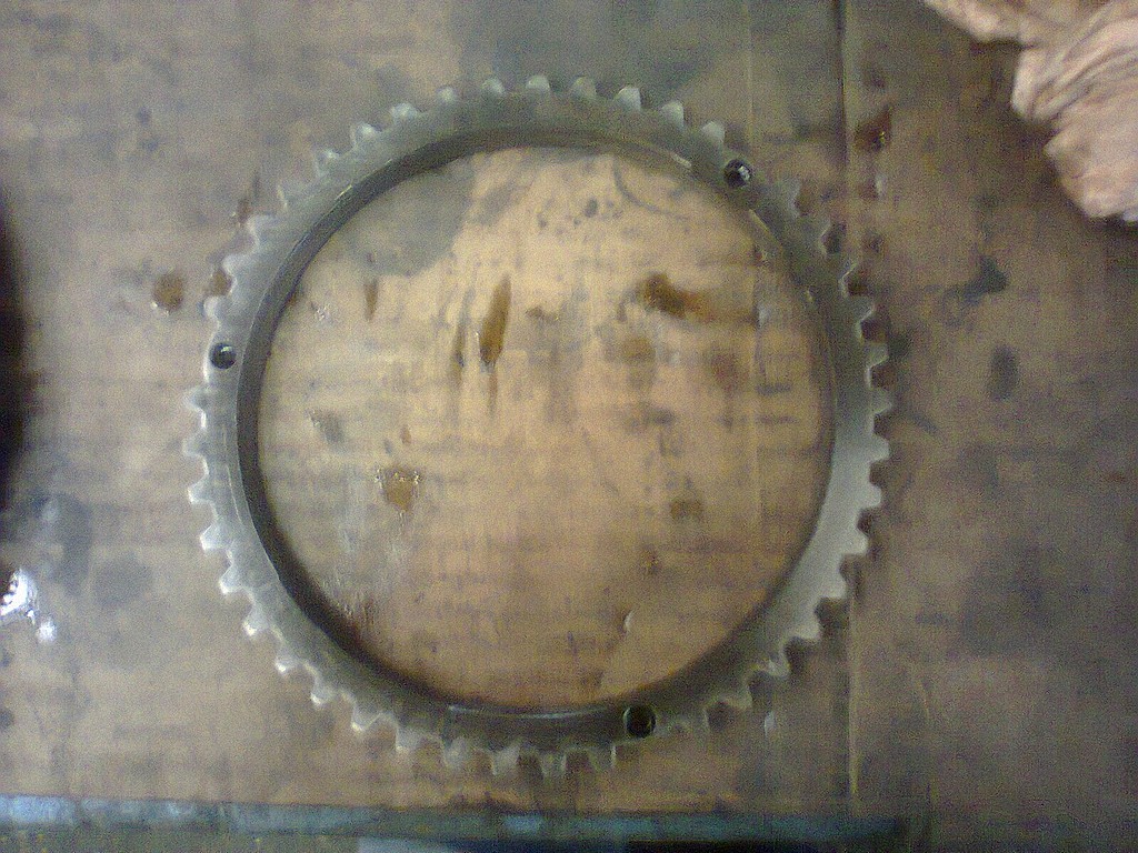

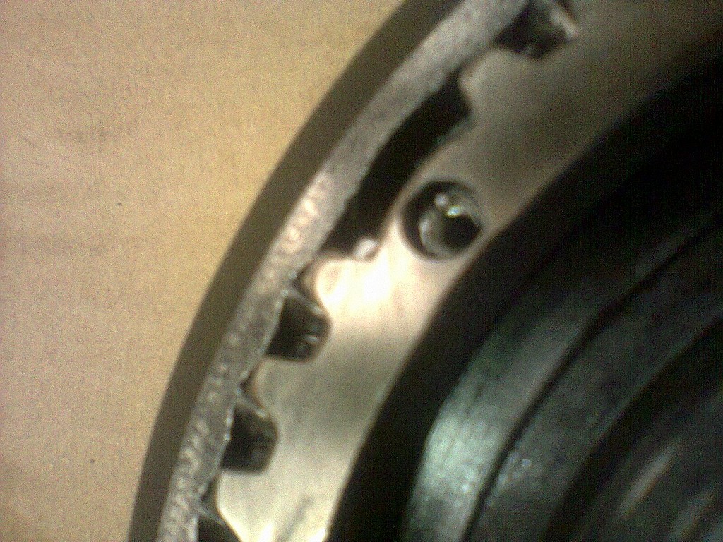

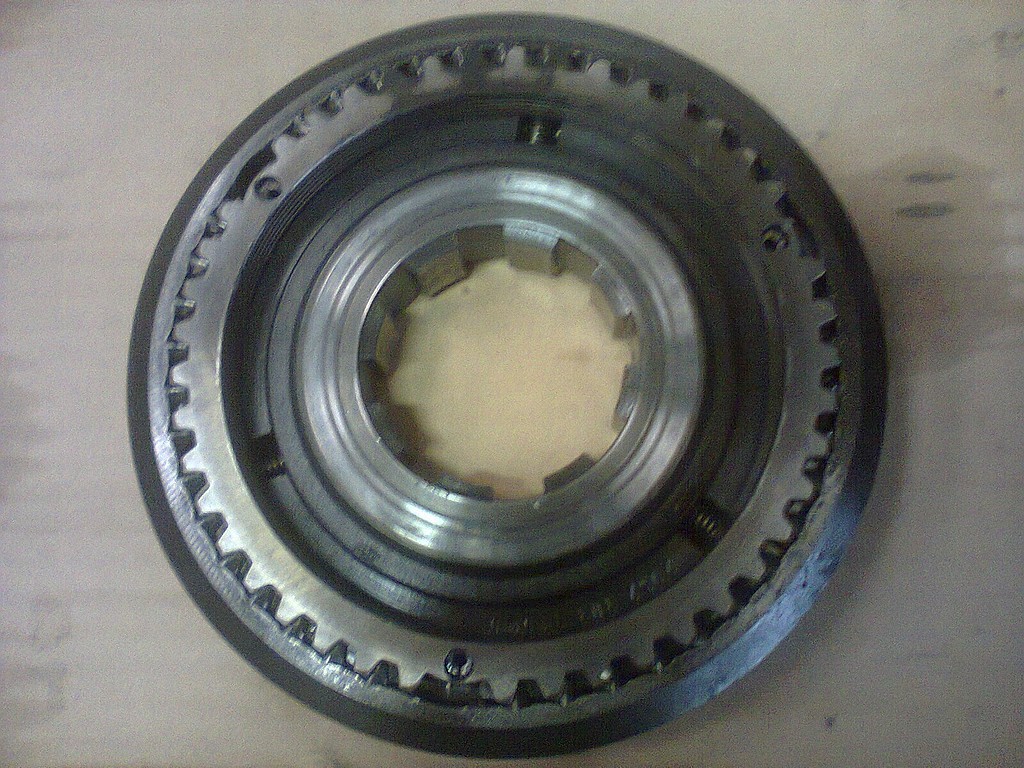

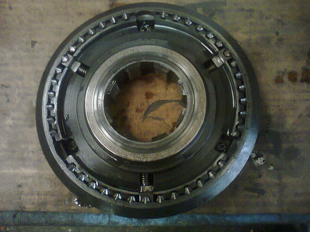

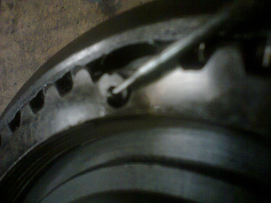

Bon j'ais recu mes ressorts et mes joints mais je me suis pas occupé de mes arbres encore.
j'ais pu remonté une partie de ma boite
Le carter de boite vide et tous propre
Le remontage d'un synchro
Re: D 8006 A
c comme un peut faire de l'horlogerie tout sa :super:
