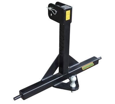

Un truc comme ca me plairait bien.. mais je connais pas les proportions largeur hauteur..
Messages : 2120
Re: Divers probleme Deutz 4006...
Mo68 a écrit : 08 oct. 2017, 18:17 Un truc comme ca me plairait bien.. mais je connais pas les proportions largeur hauteur..
La largeur, y a pas à se poser trop de questions, c'est la largeur de ta barre à trous +/- et la hauteur, et bien cela va dépendre de la longueur de ta barre de poussée et surtout de la hauteur à laquelle tu veux attacher ta remorque.
Si tu veux faire un test à blanc, tu poses ta remorque de voiture sur la barre à trous de ton tracteur et tu règles ton relevage, pour trouver la bonne hauteur.
Je ne sais pas si tu vas utiliser souvent une remorque de voiture sur ton tracteur, et si tu dois faire des manœuvres courtes avec, car le plus simple, c'est de visser une boule de remorque de voiture, directement dans l'attache à remorque de tracteur et tu règles la hauteur sur l'échelle. Mais, dans ce cas, ta remorque sera très proche du tracteur et attention lorsque tu vas devoir tourner, par contre, il doit pas y avoir plus simple comme système et aucune chance que ça ne lâche ou tourne ;-)

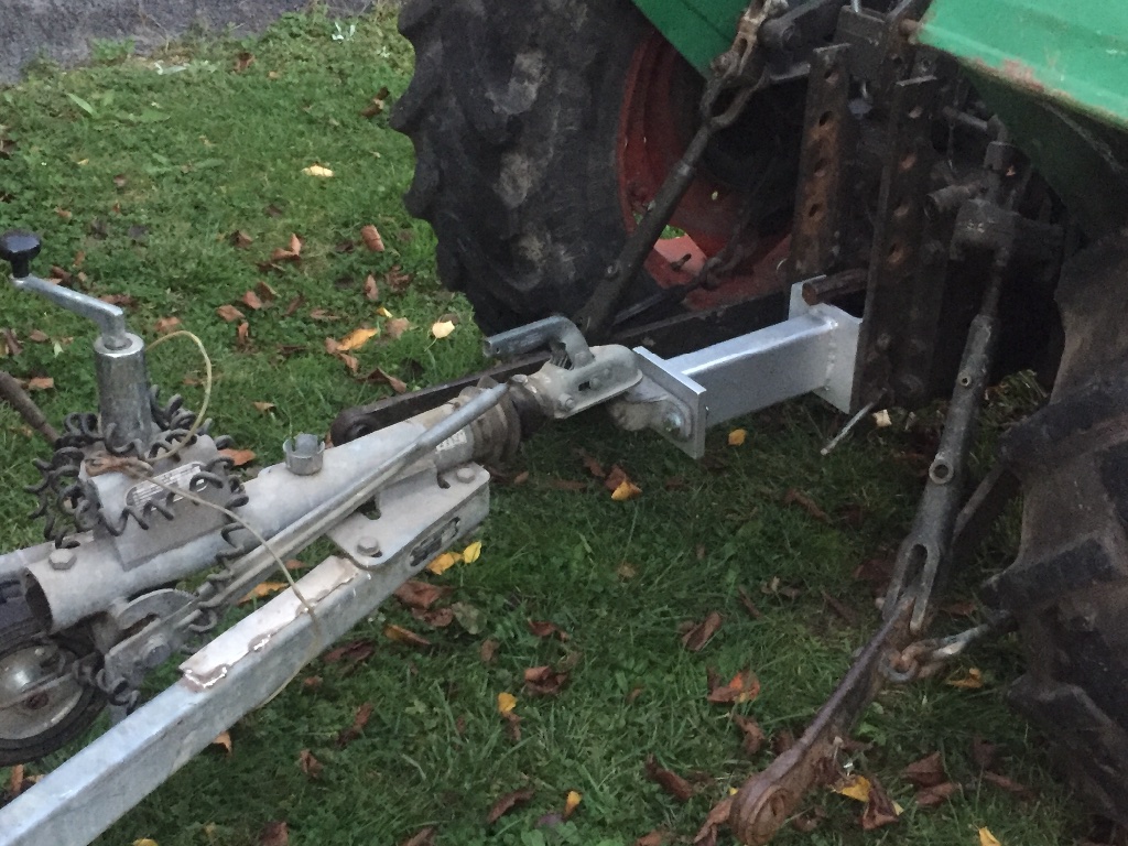

Bon finalement j'ai fais une chose toute simple..

Mo68 a écrit : 20 oct. 2017, 06:57 Bon finalement j'ai fais une chose toute simple..
J'ai repris le deutz pour commencer a rentrer mon bois sec pour l'hiver.. ce bruit de grognement de boite m'avait manqué..
Seb c'est quand que tu t'y mets ? :hehe: pas tout de suite en tout cas, peut-être en hiver sauf si j'en ai besoin pour faire du bois sinon l'été prochain
Hier rentre de nuit , les lumieres sur le capot ne fonctionnait plus :evil: ..
Pas mal du tout ta fixation, au moins, ta remorque ne risque pas de bougée, car sur le relevage, j'ai remarqué que le relevage peut se soulever, quand tu montes à l'arrière la remorque (1 essieu), l'avant de la remorque se lève et soulève le relevage. Par contre, en levant le relevage, tu peux vider plus facilement la remorque.
Mais ta fixation est plus sûre, surtout si t'as une grosse charge et que t'as du trajet à faire :super: et le MF, ça avance toujours la restau' ?
