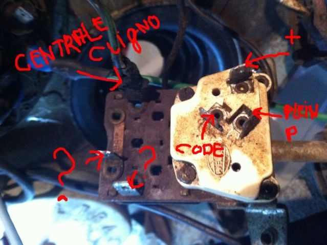

mis une photo de mon bloc cligno au cas ou un a le meme

Voici le fonctionnement, si tu installes des warnings alors il faut des doubleurs pour les sorties clignotants. Il semble te rester un seul doubleur sur la photo.

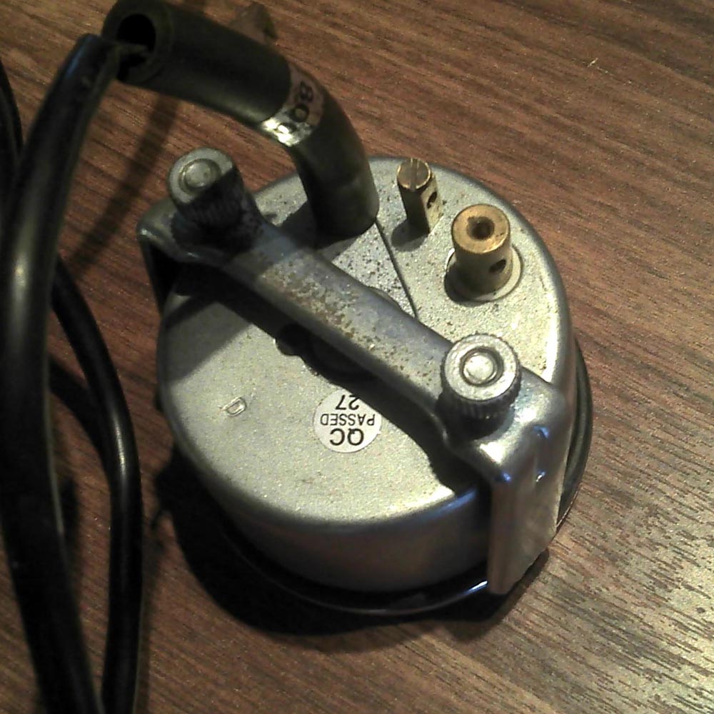

Pour la sonde de température, voici les photos, si le fil est cassé ce n'est pas la peine d'essayer à mon sens car ce cuivre a une âme avec un filet d'huile dedans pour transmettre la chaleur à l'indicateur. Par contre, sur celle que j'avais d'origine sur mon 4006 il y avait une ampoule, sur les neuves non ni sur celle d'origine du tableau de bord de 6006 que j'ai récupéré.

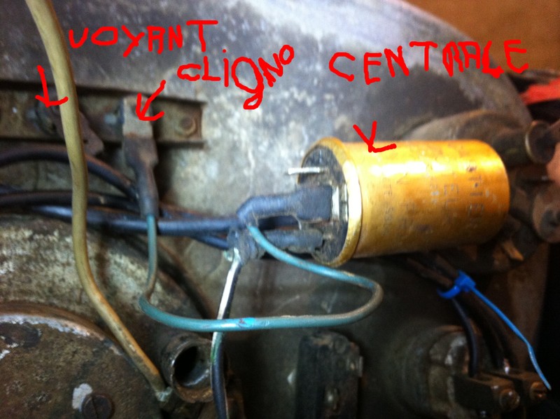

salut peux tu me dire ce que tu entends par doubleur fait une fleche de couleur sur ma photo si tu veux
le truc cylindrique jaune c bien la central j espere sinon j ai plus cas acheter une
pour la sonde temperature c oki c la meme que moi avec ces deux arrivé de fil dont je ne vois pas a quoi sa sert puisque pas de lumiere a banché sur la mienne non plus

C'est bien la centrale, elle se branche effectivement sur le voyant de gauche, moi j'ai trois sorties voyants sur la mienne, au cas où j'ai deux remorques
Puis sa sortie 49 ou 49a se branche là où je t'ai marqué "centrale" sur ta photo et où il doit y avoir marqué 49a.
J'appelle doubleur une pièce qui double tes plots de contact. Si tu n'as pas de warning, tu n'en a pas besoin, mais sinon il faut bien que ta centrale warning soit reliée à tes clignotants, donc il faut doubler les fiches clignotants sur le comodo. J'espère que je me fais bien comprendre. Regarde mon tableau de bord sur mon post dans l'électricité.
Pour le téléthermomètre, tu as le petit plot pour la masse et le plus gros pour le klaxon en cas de surchauffe. Ce dernier est relié comme le klaxon à la sortie du fil klaxon du commodo.

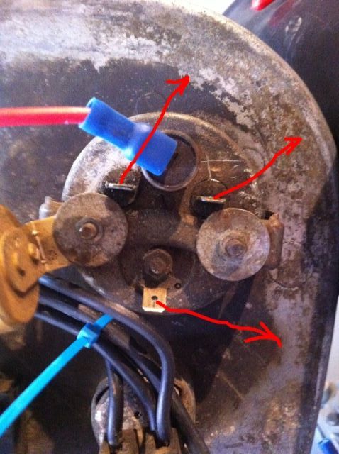

Tant qu'on est dans l'électricité, t'aurais pas une photo de ton klaxon je n'en ai pas.
