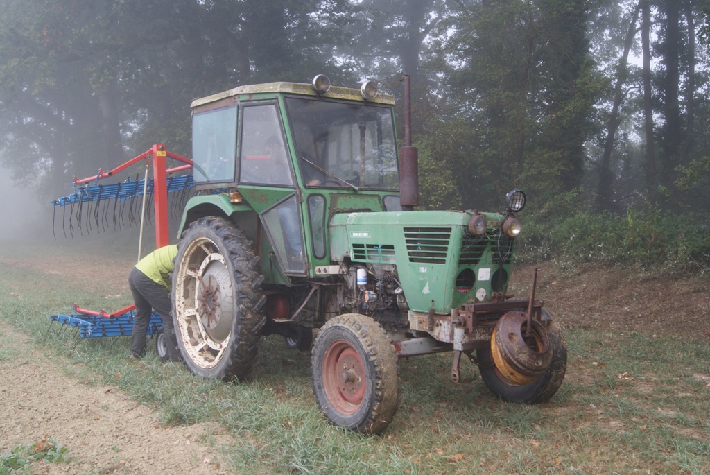

En attendant voici un petit Deutz

c'est le tien?Increvable c'est machines,en ai a plus de 15000heures qui tourne et jamais ouvert ,même pas un embrayage!combien d'heures ?

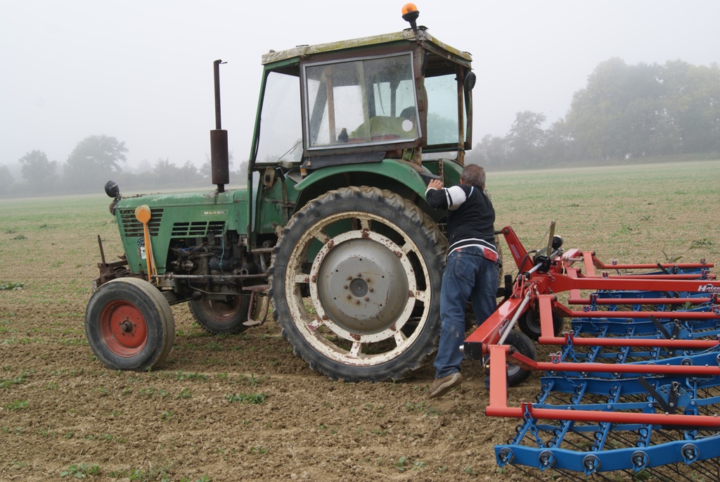

Non, c'est pas le mien, je l'ai vu lors d'une démonstration de matériels.
De tous les tracteurs (uniquement des deux roues motrices), qui étaient là ce jour là c'était celui, qui tirait le plus...
Je ne sais pas combien d'heures il a, j'ai pas trop osé, ça les dérangeait pas que je prenne des photos...
Une prochaine fois, si je peux, j'en demanderai plus!
Ce qui est sûr c'est que son propriétaire s'en sert vraiment au champ pour tous les travaux après semis (il est en bio).

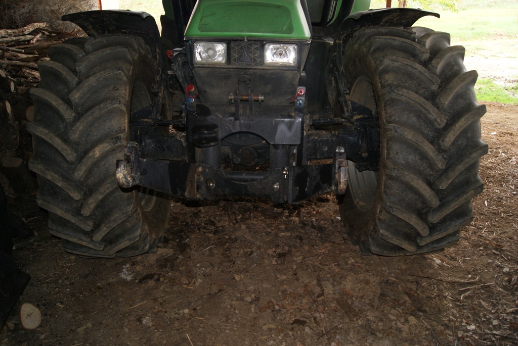

Le pont avant c'est du Dana, qui a eu sa première vidange (idem pour les réducteurs à 3650h).
Oui c'est tout du SAME (boite pont ...), pour l'instant, sameva!
Le matin à froid il faut être patient pour arriver à sortir le tracteur du hangar et oui il y a un très très très léger faux plat pour sortir. Dernier coup il a fallut 1km de route après 10min de chauffe pour qu'il embraye enfin une vitesse.
Je lui fais passer toutes les vitesses de la 1 à la 9 puis de la 9 à la une jusqu'à ce qu'il se décide à avancer. A chaque passage de vitesse il fait un à coup (1m au mieux sur le plat) dont je me sers pour avancer. Les passages de vitesse secouent le tracteur assez fortement.
J'ai fait étalonner la boite de vitesse chez mon concessionnaire Deutz (1h30 de MO), mais comme il n'a pas le bon matériel pour faire le travail, je suis bon pour y retourner le jour où il pourra faire ça bien. Il a fait l'étalonnage en automatique, et n'a pas pu étalonner les 6 et 7ème vitesses. Il m'a dit que pour lui il y avait un problème autre que le simple étalonnage.
Il y a des fuites au niveau des électrovannes sur le dessus de la boite et le problème vient forcément de là, surtout qu'il a pas connu souvent les vidanges d'huile hydraulique.
Chez Deutz ils arrivent pas à me faire un devis pour les électrovannes (pièces) et à priori il est impossible d'acheter des kits de réparation. C'est dommage je changerais bien les joints et/ou membranes des électrovannes.
Dès que je peux il me faut prendre les pressions de boite pour diagnostiquer le problème, mais je crois malgré tout que je vais commencer par réparer les fuites des électrovannes.

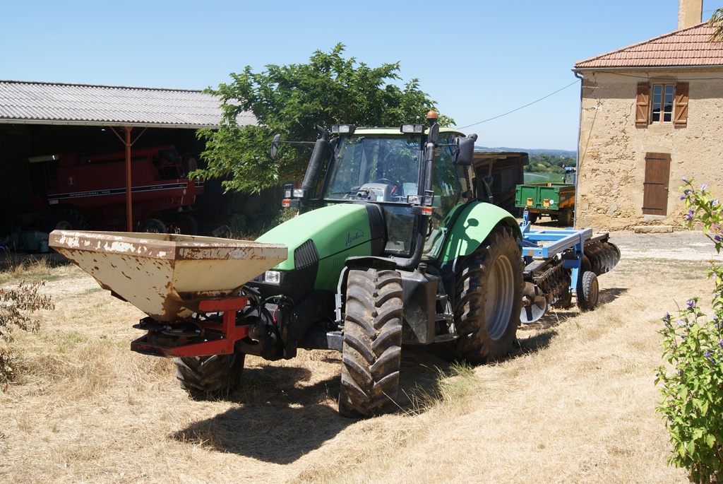

Salut à tous, j'ai monté l'épandeur à l'avant avec un retour libre et un distributeur électrohydraulique à l'avant. Le moteur fait 13ch, alors il faut un peu l'aider au démarrage, quand l'engrais est humide, sinon RAS ça marche et ça me plait. Pas besoin de refroidisseur, même en pleine chaleur, l'huile a tendance a être trop froide en temps normal (60°C), là elle est un peu mieux (65-70°C), quand il fait 30-35°C.
Merci à tous pour vos infos
