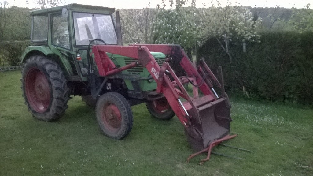

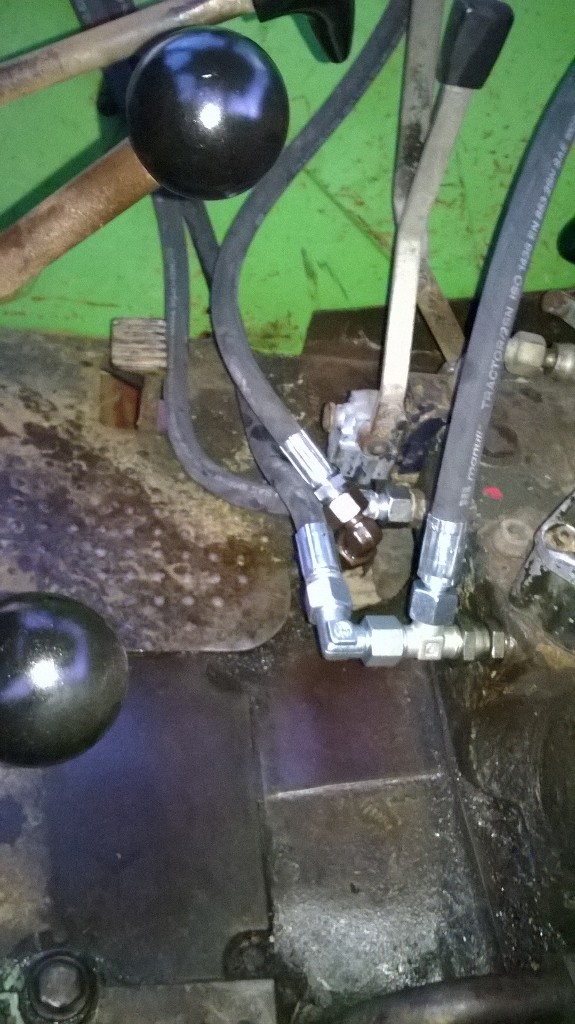

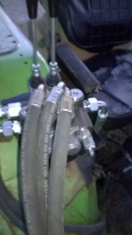

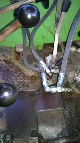

Bonsoir à tous,
Après 2 ans de recherche j'ai enfin trouvé mon chargeur.
C'est une mailleux corsaire avec le bennage hydraulique.
J'ai fait le montage hydraulique afin que celle ci soit indépendante.
Je vous poste quelques photos
A bientot
Géraud.

Re: Fourche
Je ne ferais qu'une petite remarque : carène tes flexibles qui vont vers tes manettes, en principe tu n'as plus le droit de les avoir à nu comme ça, en cas de rupture je t'explique pas le geyser
Un ami agriculteur / éleveur a du faire cela après inspection, ses employés n'ont plus le droit de conduire les Som' 650 et 850 à cause de cela. Heureusement qu'il reste le télésco pour travailler !

Re: Fourche
Pas de souci avec cela !!
Un minimum d'entretien te permet d'avoir des flexibles qui résistent un bon moment.
Une rupture totale d'un flexible est svt dû a une mauvaise utilisation.
Il faut rappeler que ce n'est pas un bulldozer...
