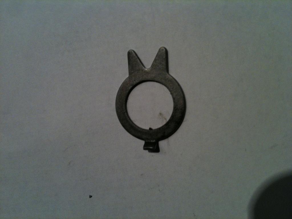

Une autre question,sur ma nouvelle pompe j'ai une sorte de rondelle livrée avec (voir photo), qu'est ce que c'est ?
Merci.

c'est une rondelle qui fait frein en rabat-en les 2 oreille sur l'écrou mais moi je les remonte jamais car a la place je re mais un écrou frein avec un peu de frein filéeDams07 a écrit :Merci pour vos réponses.

Ok, du coup j'ai fait pareil, j'ai pris un écrou frein (c'est ce qu'il y avait à la base) et un peu de frein filet.
Merci.
