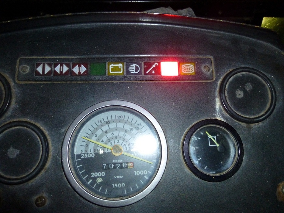

Salut,
Petite suggestion (mais je sais pas si j'ai tout compris!!!) : as tu fait les niveaux (huile moteur, hydraulique)? Apparemment tu dis qu'il s'allume quand le tracteur penche ou quand tu te sert du chargeur... Tu dis que tu as de l'huile dans ton moteur mais peut être pas suffisament?
Perso sans être mécano je commencerai par ça: moteur froid sur le plat tout en bas (chargeur et relevage). Pour l'huile moteur, sur mon 4507 c'est côté droit du moteur pour la jauge et le remplissage et pour le relevage sur le mien c'est derrière et sous le siège côté droit près de la commande de limiteur de relevage: y a un bouchon qui fait office de remplissage et de jauge en même temps. Si tu as le bouquin de ton tracteur tout est dedans...
Et je mettrai donc les niveaux d'huile au maxi avant de réessayer. Pour les huiles à utiliser y a ce qu'il faut comme renseignements sur le forum...

reguarde ton faisceau il va surement à la masse à un endroit
