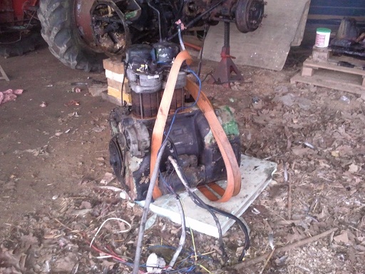

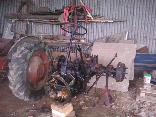

du nouveau de la bete
Re: resto deutz f2l612/6
sa se précise un peu! pas trop de mauvaise surprise?
:ghee: ça rigole pas , je dit chapeau bas pour la restauration :merci: :super: , comme ça on du mal à le reconnaître :mrgreen: , c'est toujours agréable de leurs donné une seconde jeunesse :super: .

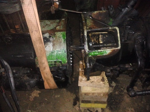

Une fois démonté on retrouve quand même du vert :mrgreen: .
Bon courage pour la suite ;-) :super:

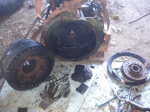

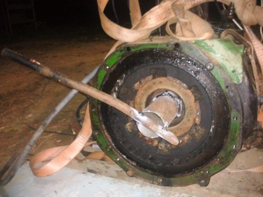

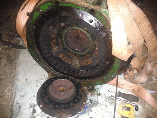

et des surprise ? oui la butée d'embrayage qui est morte et sur un site allemand elles cout 94 euros j'ai donc comander du carbure (la meme matiere que la butée d'origine) je vais essyer de le retaillé comme il faut sino l'embrage est en bonn etat j'ai juste eu du mal a avoir les visses sinon apart sa nikel
demain les photo de l'embrayage et du volant une foie demonter
a+

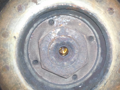

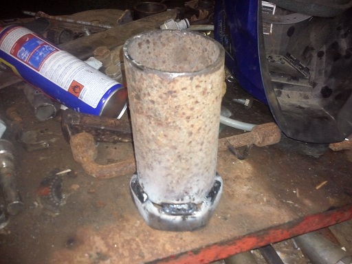

et oui une petite surprise enfin s'y on peut appeler sa "petite" lecrou qui tient le volant est du euxxxx comment dire 75 mm pas evident d'avoir la clef je n'est pas sa qui traine dans l'atelier :pleur4:

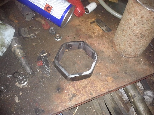

bon les joints spy moteur et boite sont changer j'ai fabriquer une clef de 75 mm j'ai les photos
c'est pas tres propres la dedans ^^
