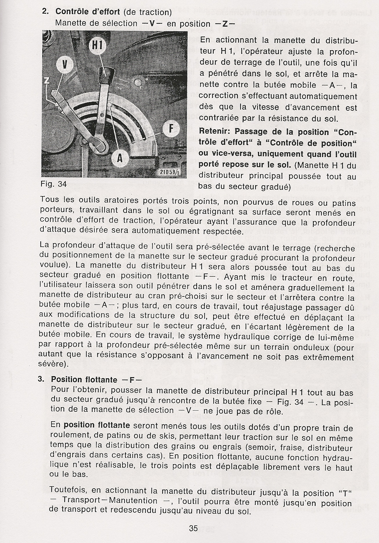

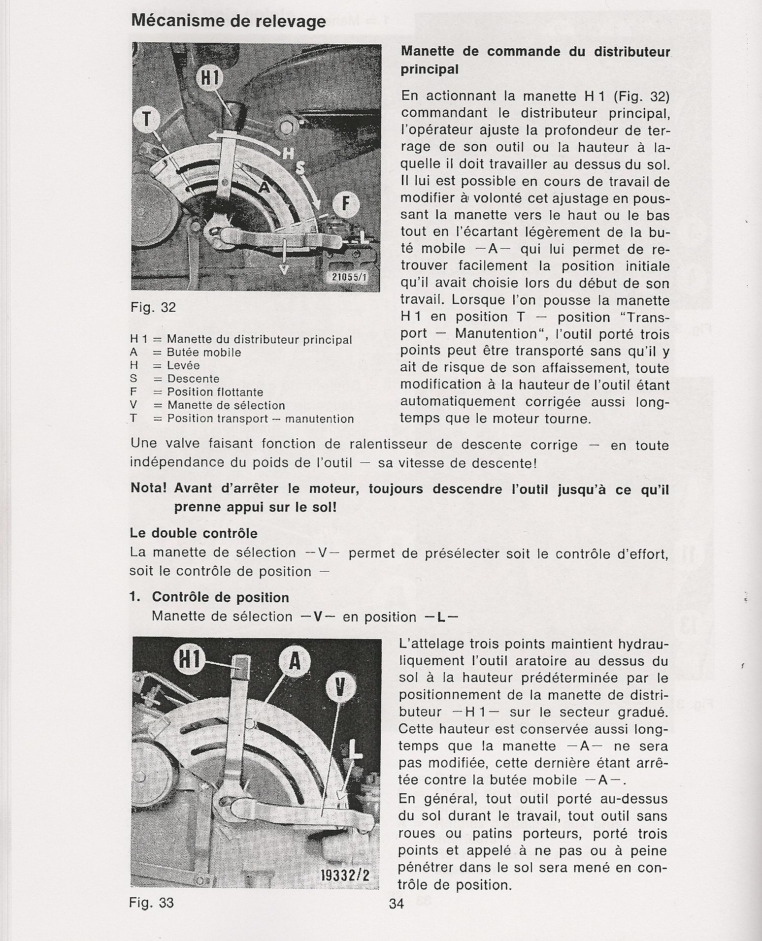

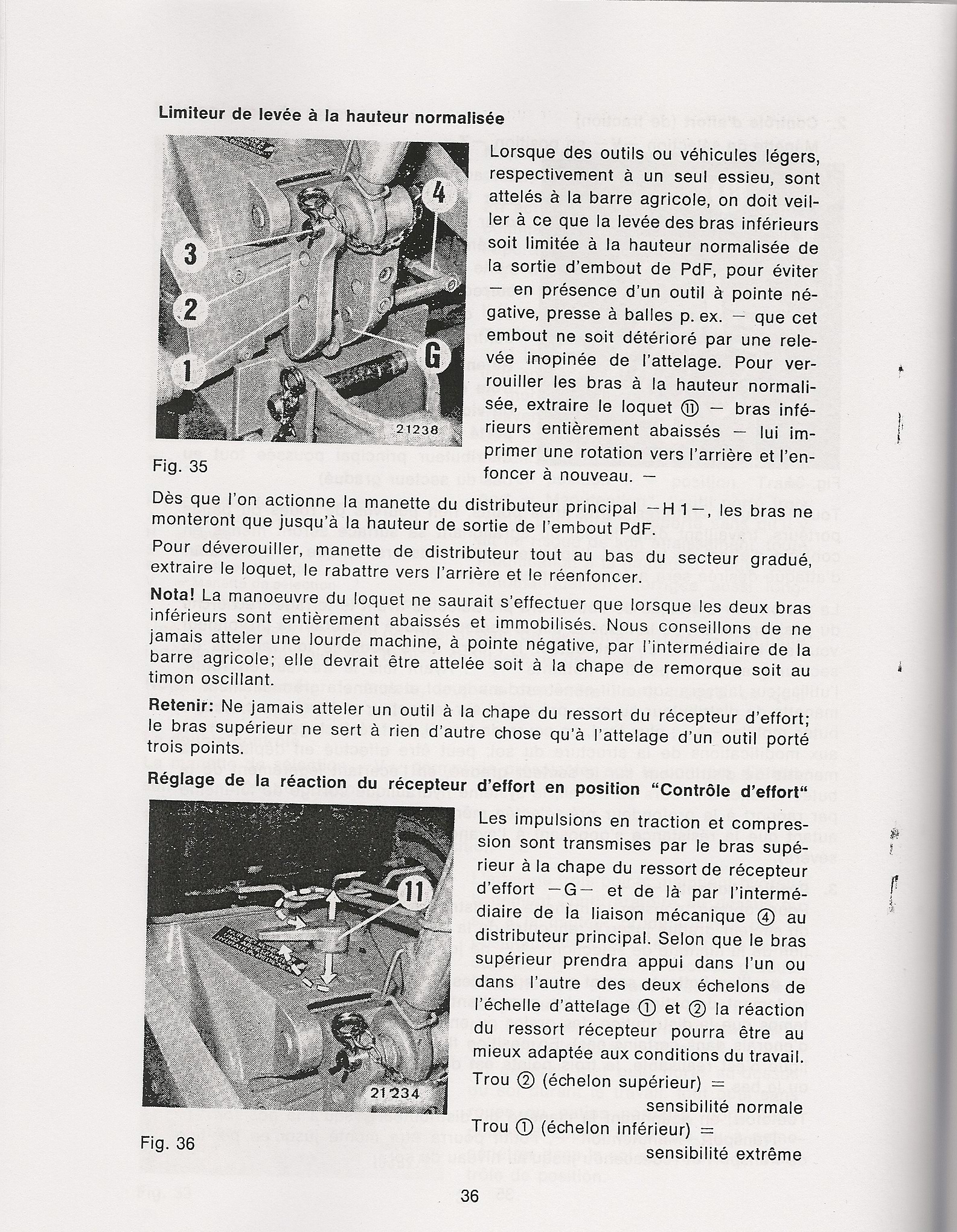

Il faudrait aussi que je remette le contrôle d'effort sur le relevage arrière, il semblerait qu'il a sauté (je scannerais la doc pour vous montrer).
mais quest ce qu'un controleur deffort pour relevage?
Messages : 13266
Re: Deutz D4506 de 1974
C'est lié au troisième point. Quand il y a trop de pression à la base du troisième point, normalement un tige agit sur le relevage pour soulager l'outil qui est porté.
Voici un peu de lecture :)

tu n'aurais pas une photo parce que la je vois pas a quoi ca ressemble
Edit Charles : fais un effort sur l'orthographe, tu n'es pas sur ton portable ....

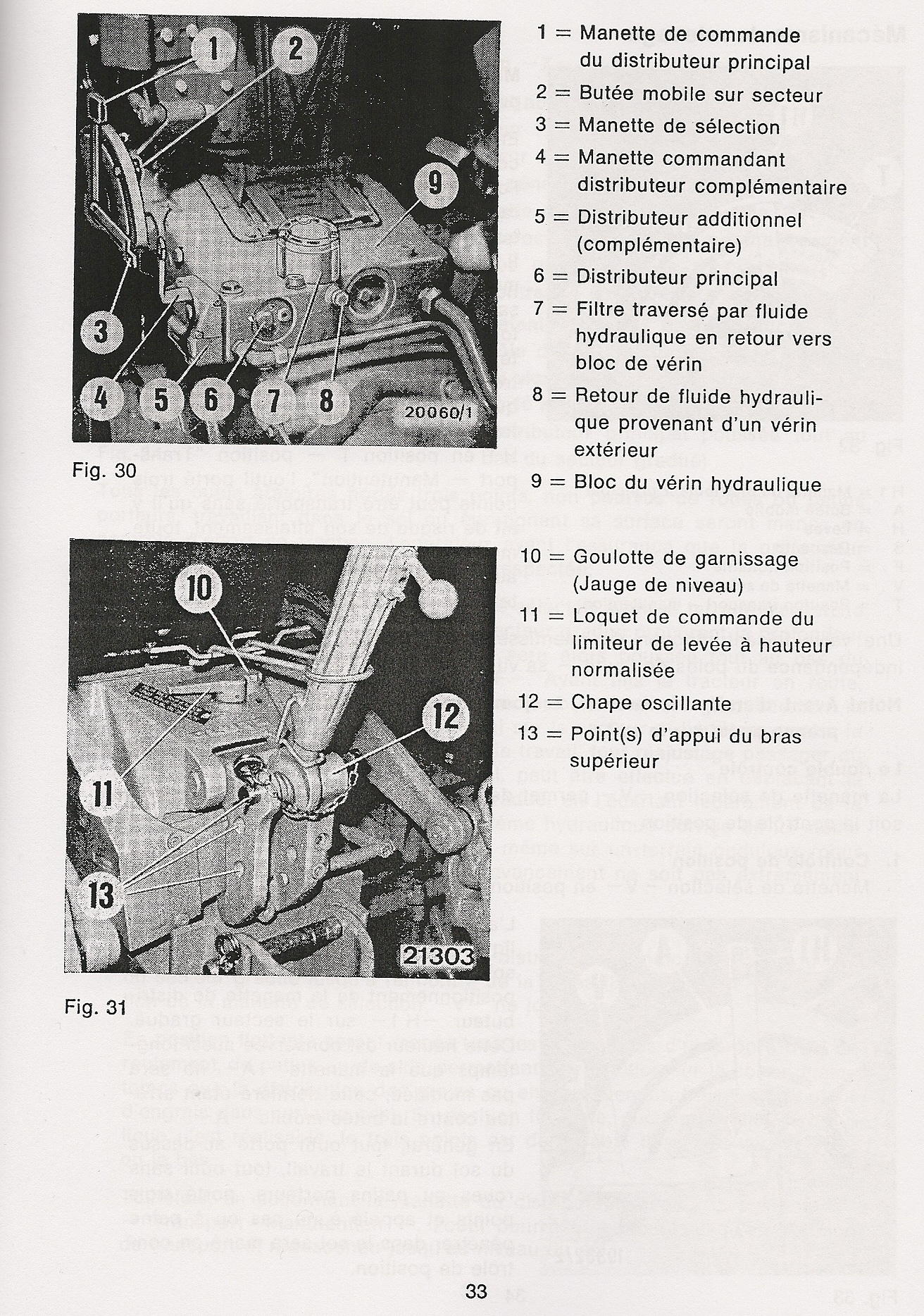

Messages : 13266
Sur la 5ième photo, ça correspond au numéro 4.
Je te ferais une photo la semaine prochaine !

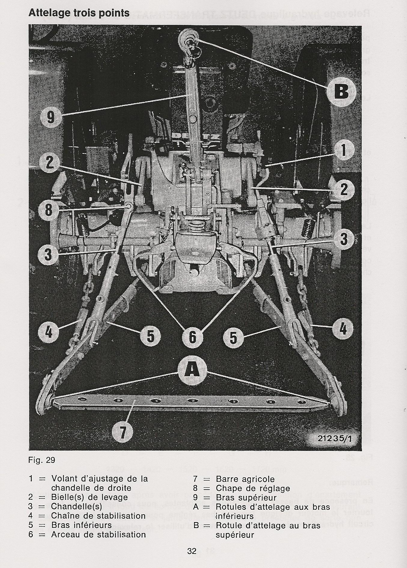

Message par loicw »
ok la je vois jai aussi cette barre mais je savait pas a quoi sa servait

loicw a écrit :ok la je vois jai aussi cette barre mais je savait pas a quoi sa servait
La mienne n'est reliée qu'au bloc où est fixé le trois-point, par contre elle est dans le vide ensuite ...
