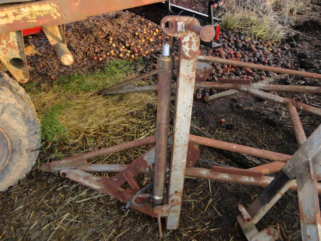

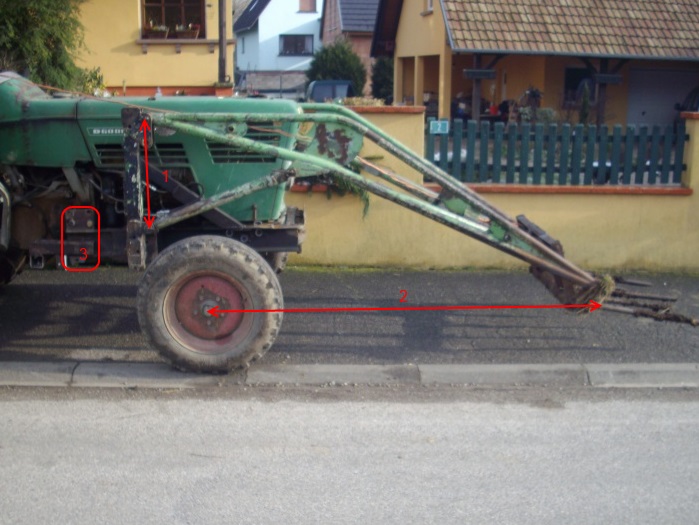

Aussi, il y trois soucis (voir photo): La mesure 1 est trop courte. On voit bien sur le tracteur de Mickael que l'attache supérieure est bcp plus haute (elle dépasse le capot).
La mesure 2 est trop longue. Le bras de levier va rendre le tracteur inconduisible et compromettre dangeureusement sa stabilité. Les potences auraient dû être au niveau de la cloche d'embrayage (3).
Enfin, pour le problème de braquage des roues, tu peux peut-être améliorer la situation en écartant les roues avant.
Bonne chance!

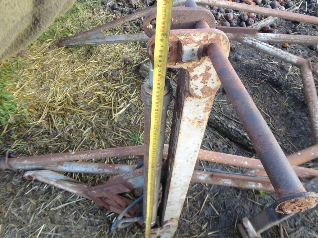

et pour info il est brancher avec un tuyau hydraulique sur le simple effet
le monsieur en question a pris le bati la mis sur le tracteur a relier les verins a la prise hydraulique c'est tout
pour la réponse entre axe vérin et axe fourche il y a 64cm donc il manque les 30cm avec ces 30cm la fourche pose parterre

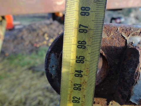

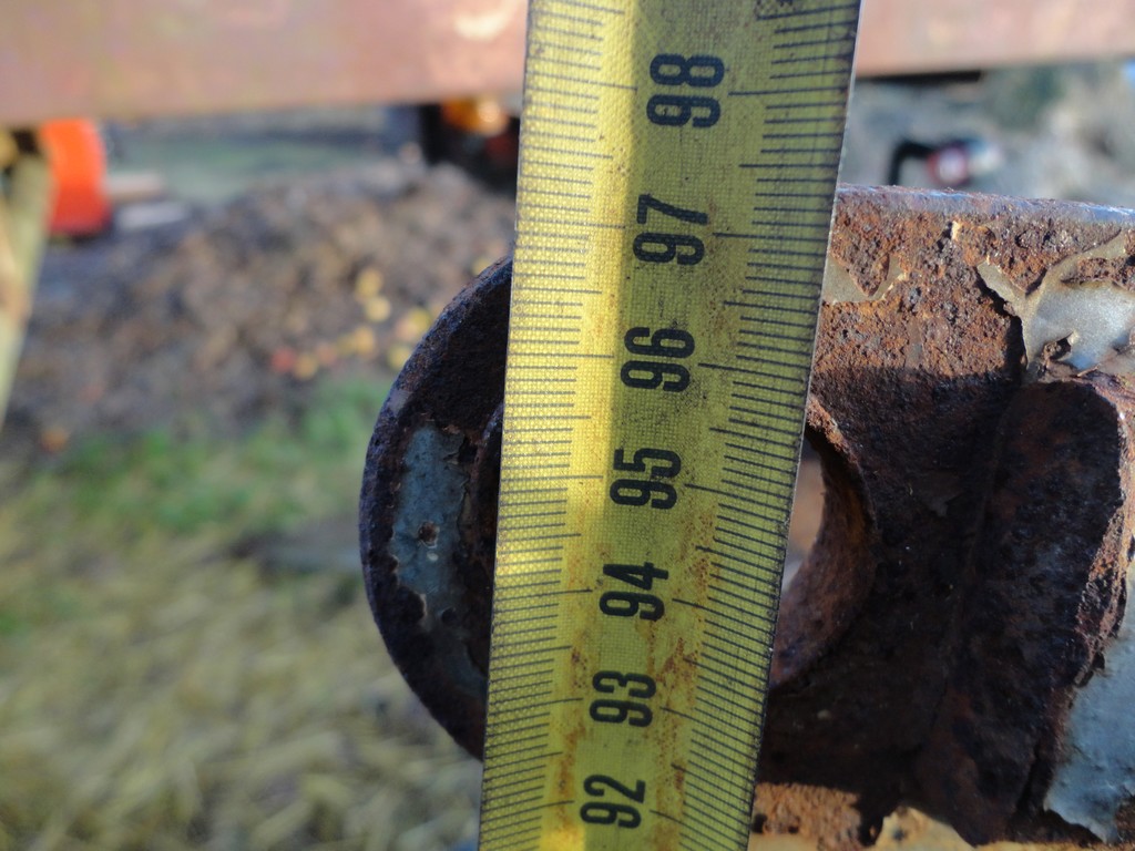

après re-visionnage des photos, les supports me paraissaient de travers, et en regardant les axes de brancards, je me suis aperçu que ces derniers étaient de très petite taille, certainement pour arriver a enfiler les axes, un conseil ne te sert pas de cette fourche tu vas te faire empaler car les axes vont rompre.
Avec un résultat pareil j'aurais envie de lui mettre la tête dans le même état que celui du bâtit de chargeur.
