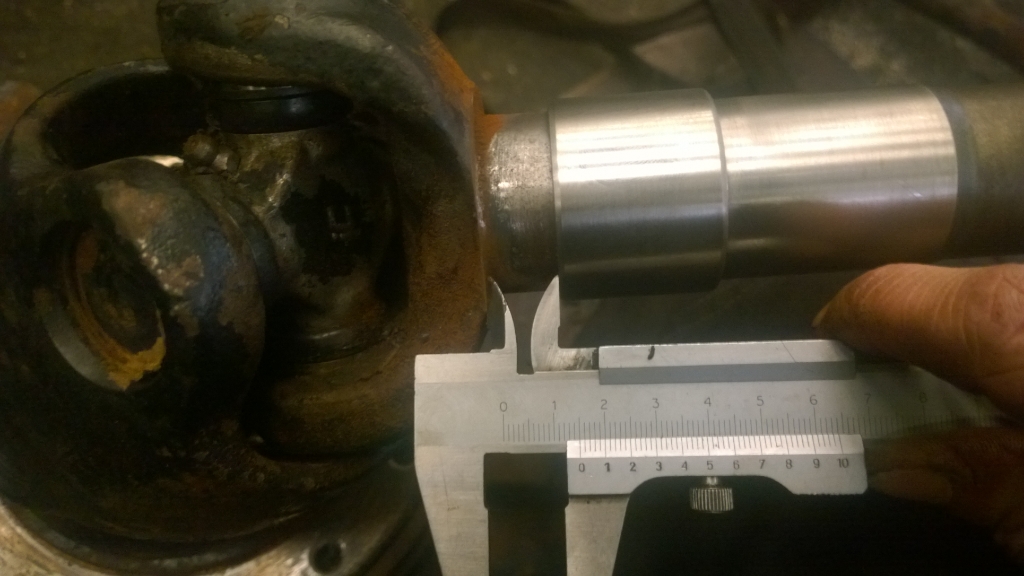

Oui elle va au bout de l'arbre cannelé au niveau de la porté de joint. Il faut la monté au bloc presse, mais fait attention il ne faut pas l'enmanché à fond. Il faut faire un montage à blanc AV.
La référence origine de la douille est 04383054.
Les joints sont des joints 45X60X10 en remplacement d'un seul joint de 40X60X18.
Les joints dépassent d'un milimètre une fois monté mais sa tient tres bien.
Il est possible de faire le même montage coté réducteur en taillant la douille de quelques millimètre en longeur

Si tu pourra nous communiquer la distance entre de la douille par rapport à la butée sur l'arbre Il me semble c'est 2cm environ.

Voilà la distance ou il faut mettre la douille coté pont. 15mm
