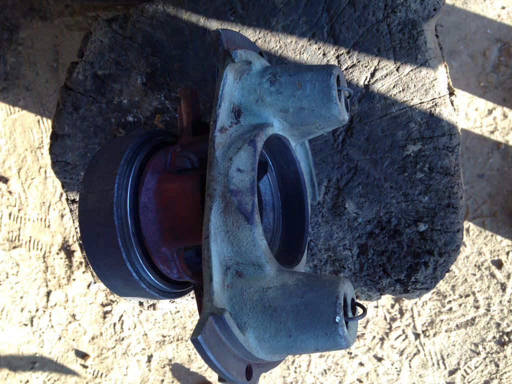

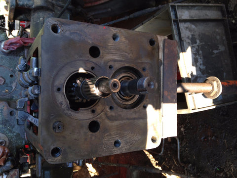

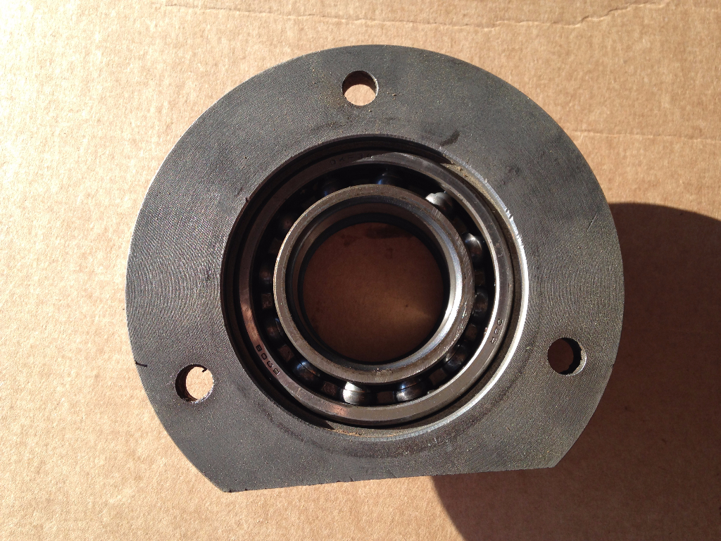

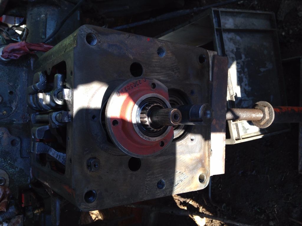

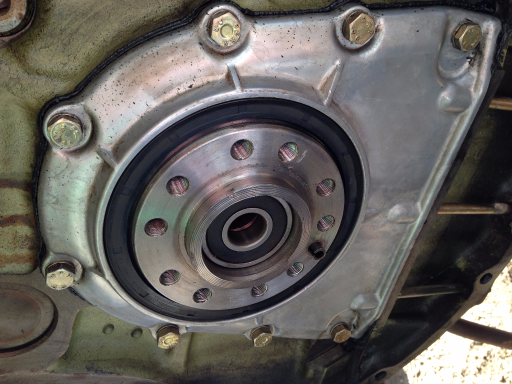

Me voila de retour comme convenu pour les photos.
Alors voila où il est possible de trouver du jeu sur ta ligne d'arbre entre l'embrayage et la boite de vitesses.
- Roulement pilote ( à billes ) de l'arbre de prise de force dans le vilebrequin : - roulement guide d'arbre d'avancement ( à billes ) fixé sur le support butée d'embrayage :
( le roulement n'est pas présent dans l'emplacement à droite car j'ai pas reçu le neuf, et l'ancien était désintégré..) - L''entrée de la boite de vitesses, il y a deux roulements l'un à la suite de l'autre. Un roulement à billes dans un palier et l'autre à rouleaux cylindrique.
Le roulement à billes dans le palier : Le roulement à rouleaux cylindrique qui n'est pas présent car totalement HS.. (pour info, 169 € ...) Voila en espérant que cela t'apportes un peu d'aide...
Bon courage !
Bon courage !
