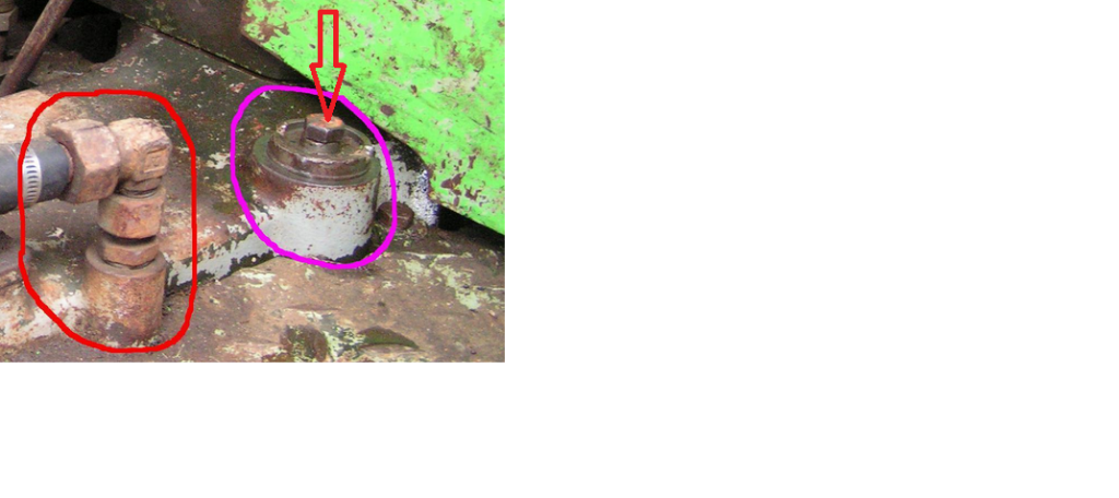

Pour info ! le 2RM fait 36 L et 42 L pour le 4RM, tu dois être beaucoup plus bas dans ton cas, :rougefaché:
La jauge est au bout de la flèche rouge :merci: sur le mien, il est a la place du retour que tu as entouré en rouge

BKT a écrit :Pour info ! le 2RM fait 36 L et 42 L pour le 4RM, tu dois être beaucoup plus bas dans ton cas, :rougefaché:
Pourrais-tu me donner la longueur de la jauge STP, ou plus exactement la hauteur des repères inf et sup. La tête hexagonale que tu pointes avec la flèche rouge est en fait une simple vis M10 ou M12 x long 80. Je pensais qu'elle avait été mise là pour boucher le trou. Peut être correspond elle à un semblant de jauge.
L'idéal serait une photo d'une jauge originale avec un réglet posé à côté. Merci par avance les gars
Re: Autour d'un 8006
babali80 a écrit : L'idéal serait une photo d'une jauge originale avec un réglet posé à côté. Merci par avance les gars
Pas de souci :merci: tu auras ça demain si je ne suis pas trop en retard :hehe: mais de tête elle doit avoir une douzaine de cm :smile:
