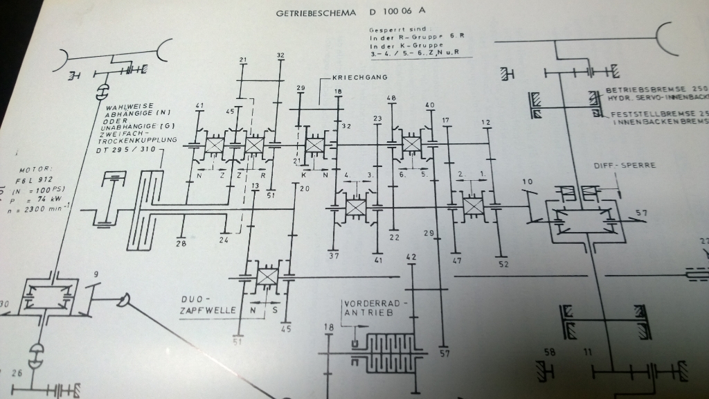

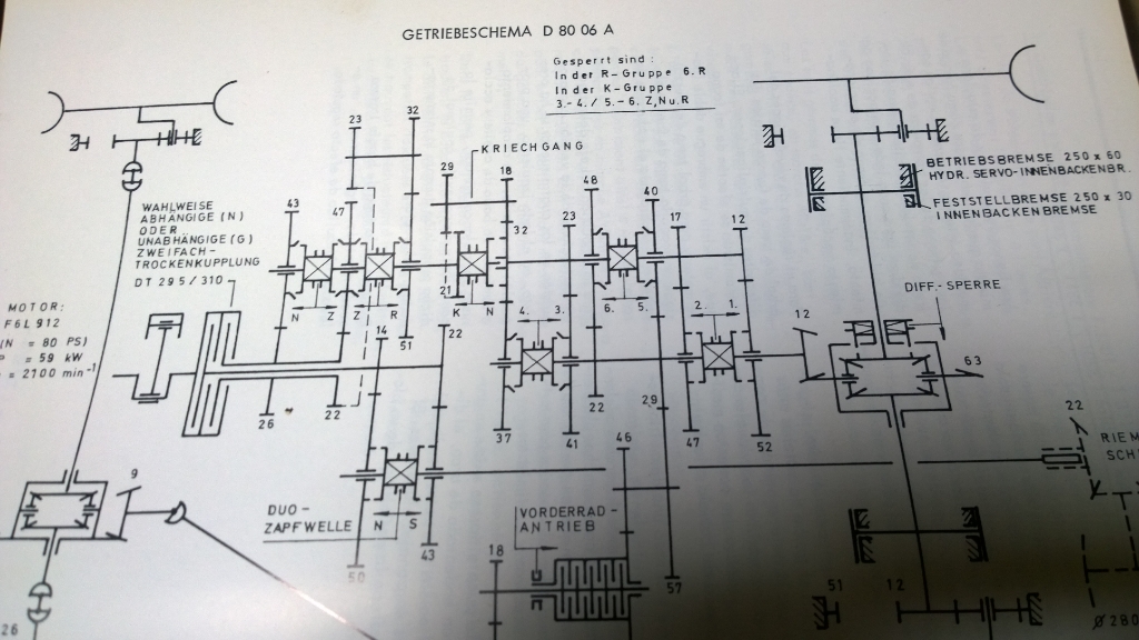

j'ai encore une question
donc les trompettes de 100 06 monte sur la boite du 80 06
mais alors, es ce que je peux mettre la boite de transfert et le pont avant ?
le montage, c'est sur que oui, mais pour la démultiplication, il va y avoir un hic ou pas?
merci
Re: différence 100 06,80 06 et zf ih série 46
KHD 29 a écrit :Le 8006 tourne à 2100 tr contre 2300 pour le 10006 donc les pignons de gamme ne sont pas les mêmes pour qu'il puisse roulé à la même vitesses max tout les deux. Le relevage à la même force 3.5t apart celui qui à l'option 2 vérins aditionnel. 4.2T.
Les pompes en ligne des 8006 était monté sur quelques modèles de l'année 1971 et aucun autre modèle.
Sinon JB à tout dit
Un point ou je ne suis pas d'accord avec jb. Les trompettes ar ne sont pas les mêmes mais on la même démultiplication.
donc a mon avis dois pas y avoir de probleme

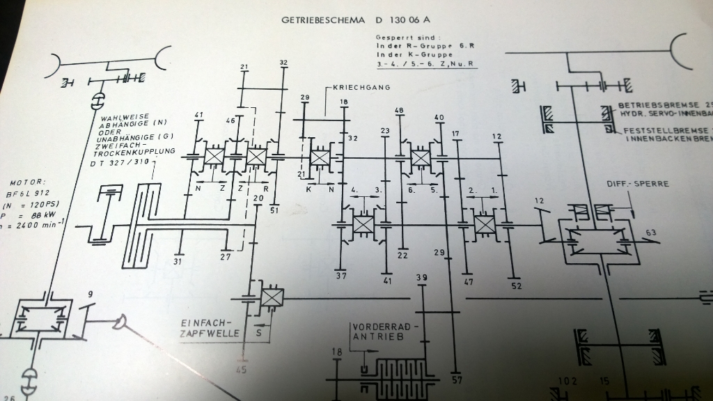

J'ais dit que le couple conique d'un 80 et d'un 100 était les mêmes. Enfaite je me suis completement planté. J'avais comparé le 80 et le 130 en pencant avoir regarder sur le 100.
Voici les rapports de boite des trois modèle.
Enfaite 80 et 130 même couple conique
j-bf2l612 a écrit :Enfaite 80 et 130 même couple conique
Oui c'est pour sa que j'étais persuader que le 100 avait le même que le 80.
Je me suis tromper de page
