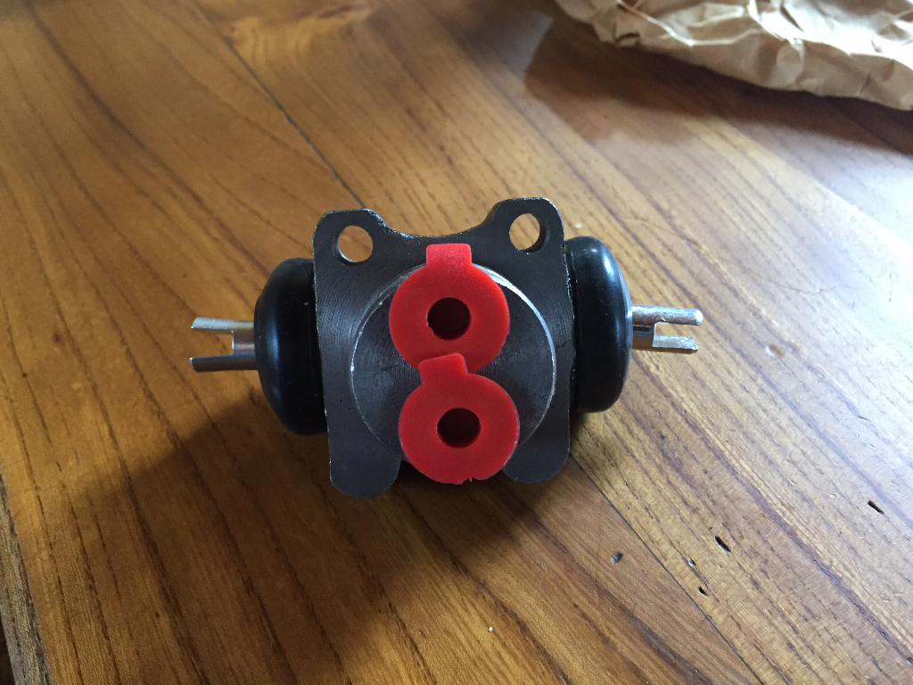

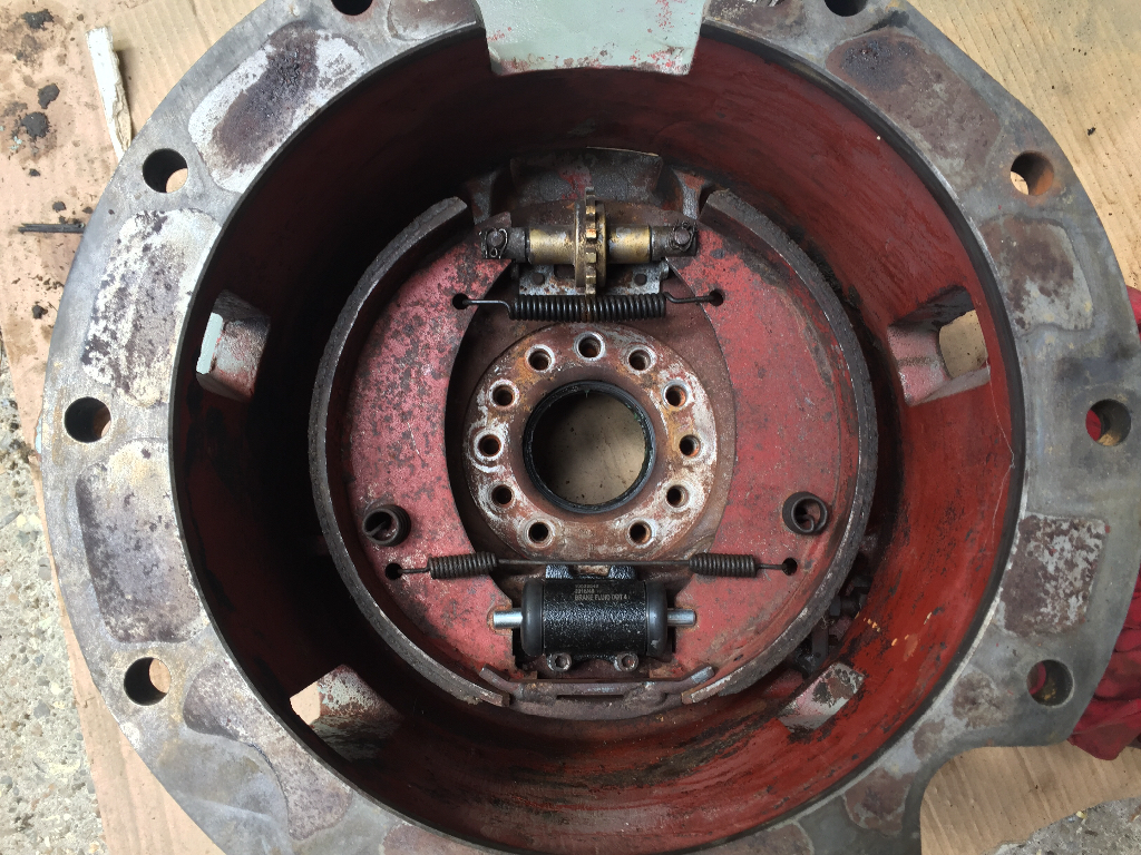

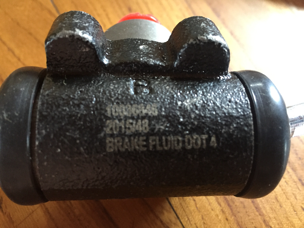

Ont a reçu les cylindre récepteur
Re: remise en etat frein et direction 80 06

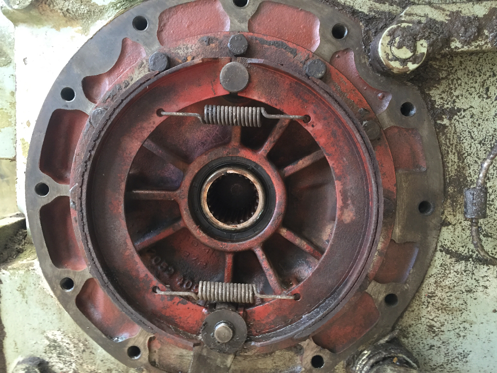

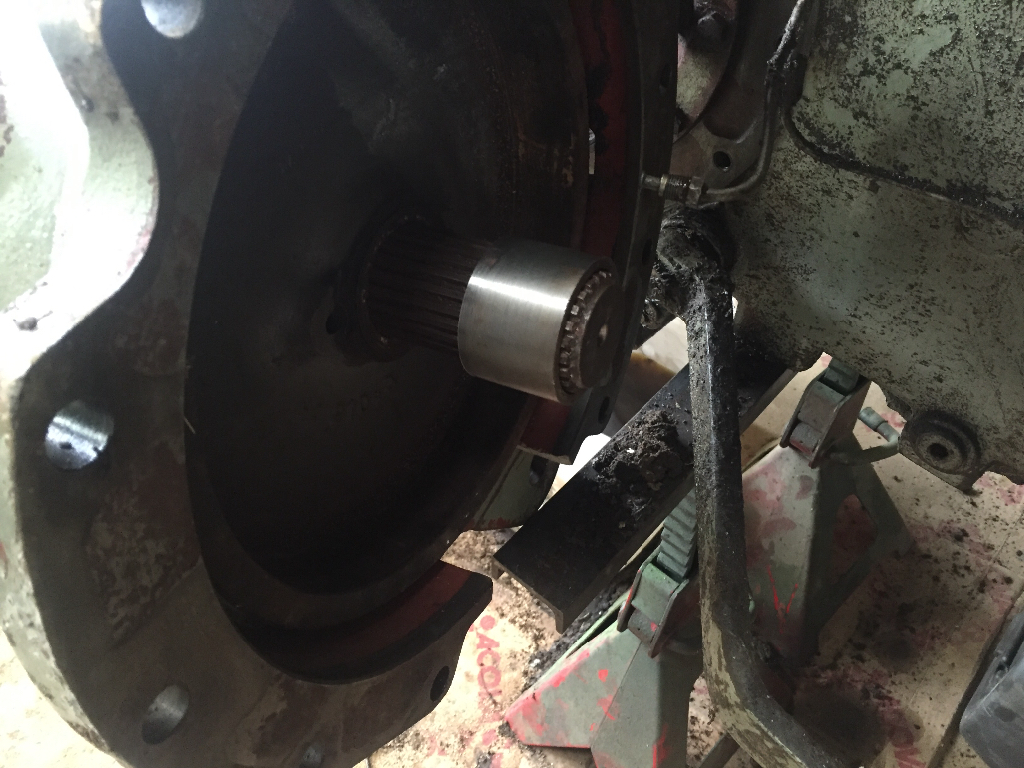

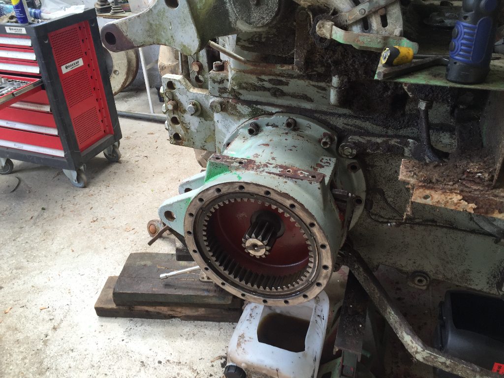

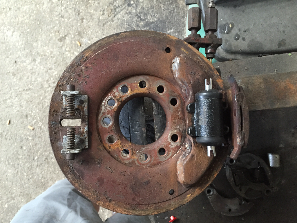

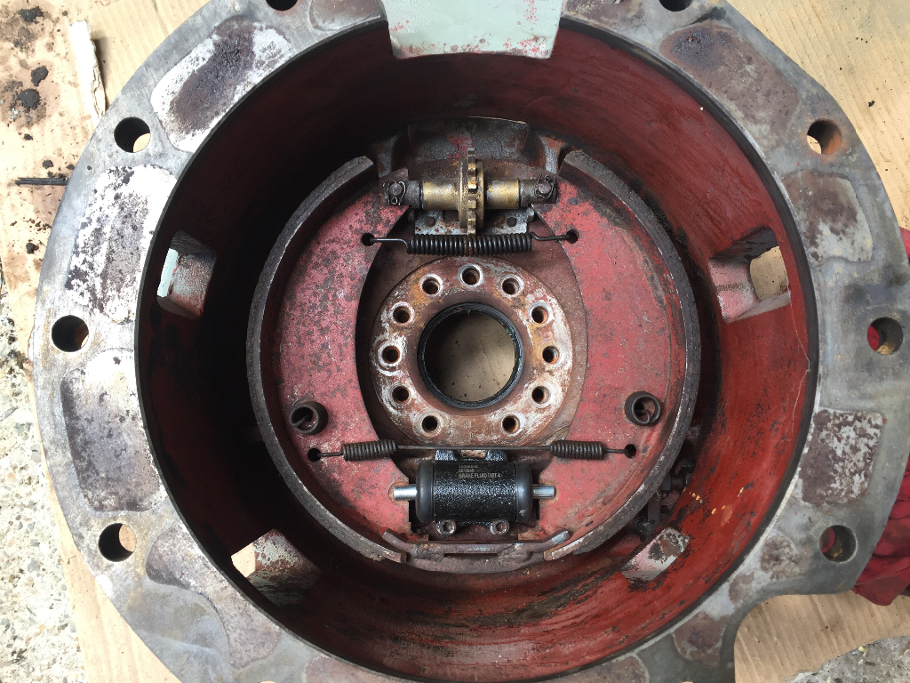

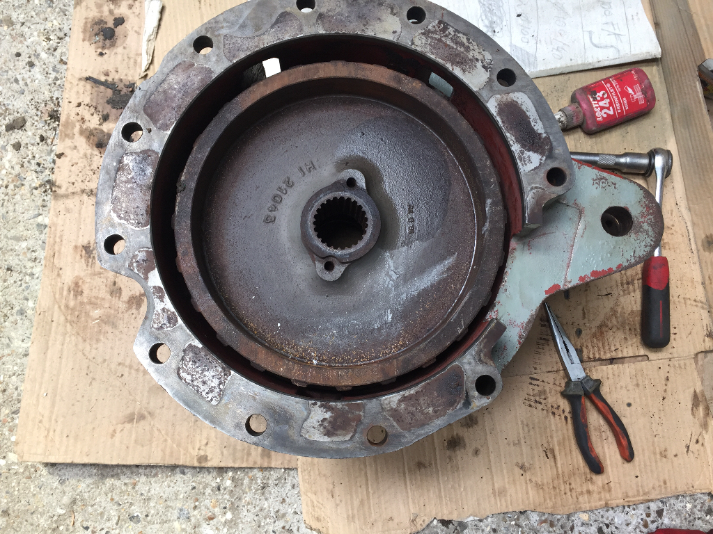

Salut à tous
Bon il y a un côté de remonter mais on a bricolé un peut je m'explique entre le tambour et le roulement dû différencielle il y a une entretoise d'origine mais là elle n'y était plus (déjà démonté avant nous) donc obligé d'en refaire une (boulot à papa sa )
Et un circlips manquant sur l'arbre qui va au planétaire qui était sûrement de trop à l'époque :shock:
Mais bon le tous est remonté reste le côté gauche
