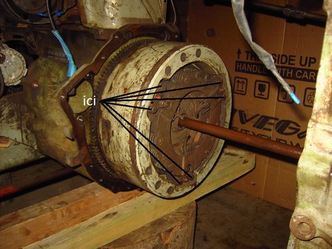

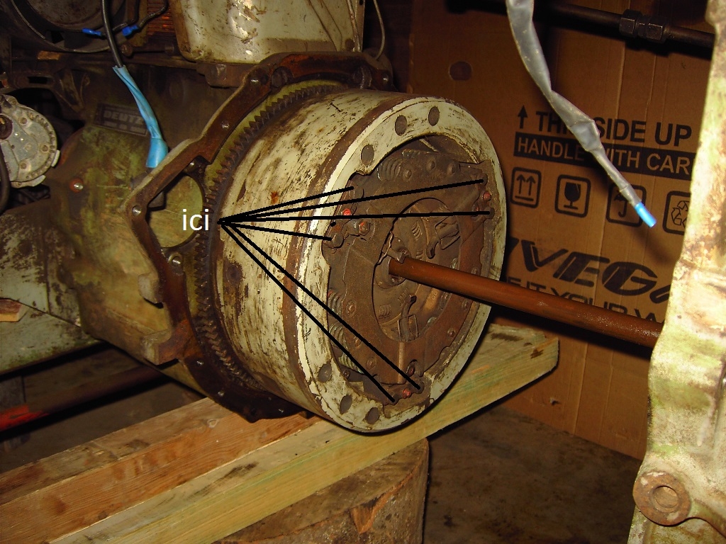

Pourriez-vous me dire, quels boulons doivent être enlevés pour sortir l'embrayage du volant moteur, afin de l'extraire, sur la photo du volant moteur ?

Seba a écrit :Bonsoir,

Vous avez tous perdus, point de vilebrequin de cassé ou boulons de volant moteur sectionnés.
Je viens de sortir l'embrayage, par contre Hervé, ce ne sont pas ces boulons-là qu'il faut défaire, mais des boulons allen, à l'interieur du volant moteur, au nombre de 6 également.

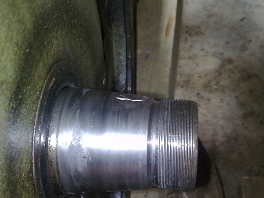

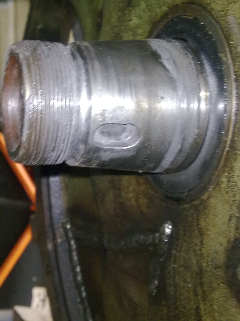

J'ai sorti la tige de transmission et ai pu constater que le boulon qui serre le volant moteur était défait. dévissé à la main et réussi à sortir le volant moteur (pas du tout léger) et là surprise :

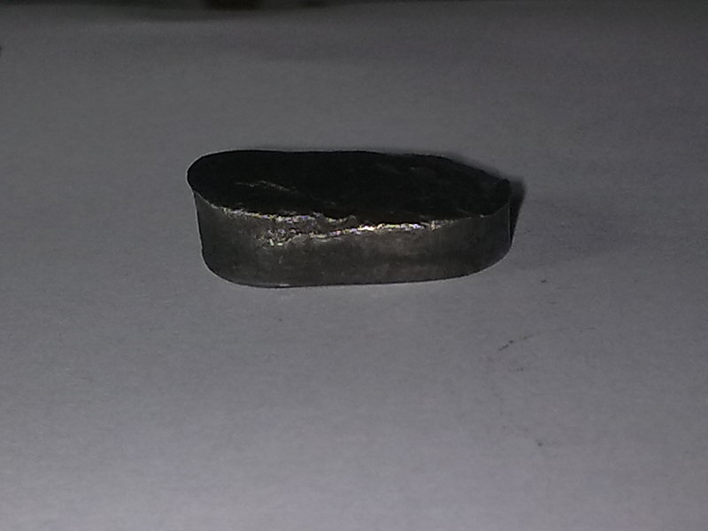

Voilà la fautive, la clavette de liaison entre le volant moteur et le vilebrequin, complètement usée, le volant passait dessus.
Maintenant que le volant moteur est enlevé, j'arrive à faire tourner la poulie avant et j'entends la compression du moteur, ouf, rien de cassé, seulement une pièce de 18x10x
8mm (L x l x h) d'usée et un moteur qui ne peut plus démarrer.
Est-ce que quelqu'un sait où je pourrais trouver une telle pièce, ainsi que la hauteur réelle ?
Bien à vous et encore merci pour vos conseils/diagnostiques.

Seba a écrit : Est-ce que quelqu'un sait où je pourrais trouver une telle pièce.
Chez Deutz tous simplement. Vu qu'elle est courte tu peux autrement en faire fabriquer une à la longeur.
Pour la hauteur mesure la profondeur du clavetage du vilebrequin et celui du volant puis retire 3mm.
