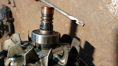

KHD 29 a écrit :Le collecteur à l'air bien attaqué.

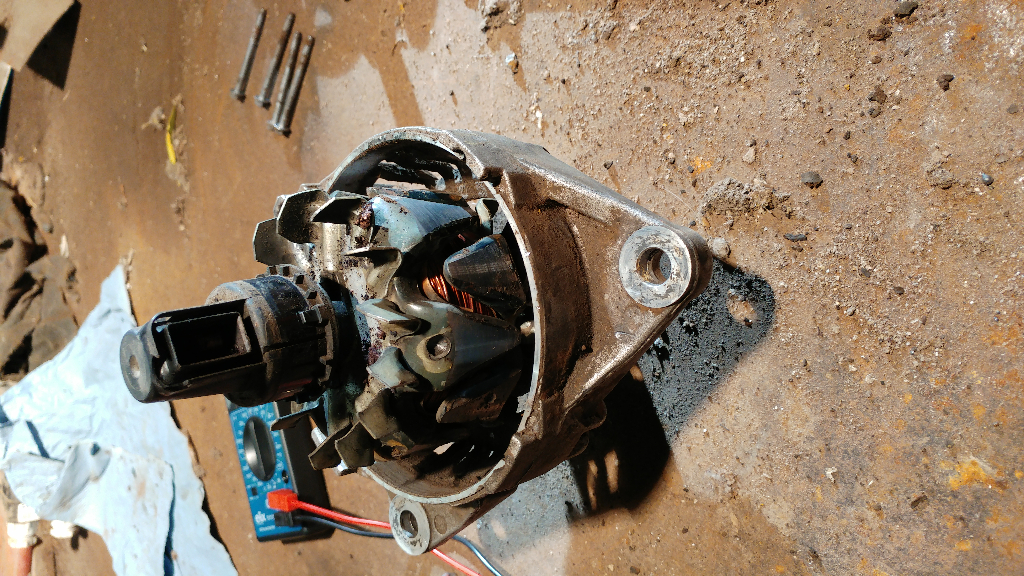

Teste au multimetre si tu en a un pour voir la résistance du rotor.
Sinon le collecteur se change ou si il n'est pas trop usé il suffit de passé un coup de tour dessus pour refaire les portée. Il faut remplacer les charbon par la même occasion
La pièce qui "contient" les deux rondelles de cuivre est le collecteur je suppose?
Je dois tester avec le multimètre la résistance entre les deux bague de cuivre? Je te donne les résultat dès que possible!

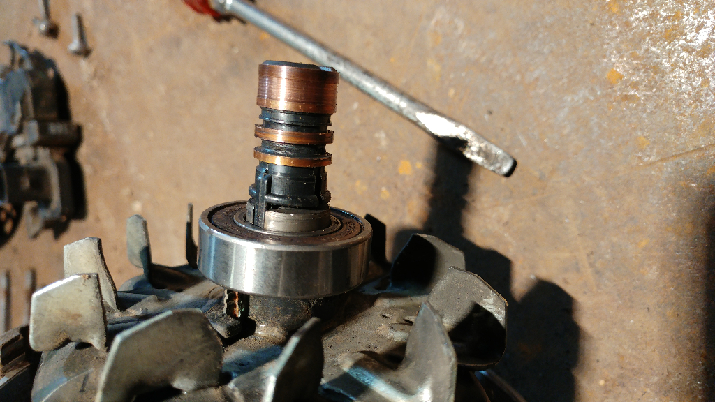

Seba a écrit :En effet, la rondelle en cuivre et le charbon ne doivent plus être en contact.
Y a-t'il moyen d'extraire l'axe du rotor, pour voir comment extraire la bague cassée ou caler les 2 morceaux pour que le charbon puisse appuyer dessus.
Voici des images du net, d'un alternateur ouvert pour changement des bagues en cuivre :
Bon après, pour la bague, soit sur un alternateur HS ou alors un bon tourneur :gene2:
Intéressant, donc il y a l'air d'avoir moyen de changer juste les deux bagues de cuivre :) Ca semble être une bonne alternative car il y en a une en très bon état mais l'autre est carrément coupé en deux!

Oui c'est ça.
Parcontre pour le remplacement du collecteur, sur ces alternateurs là c'est assez délicat. Le problème n'est pas de souder les deux fils du rotor mais pour enmencher le collecteur.
Je suis entrain de refaire le même type d'alternateur pour le monté sur la vectra ou l'astra et quand j'ais démonté le collecteur il est partit en morçeau. J'espère qu'avec le collecteur neuf j'aurai une douille pour l'enmencher sans soucis. Sinon il faudrat encore en fabriquer une

Ah ok, oui je ne trouve pas le collecteur en pièce détachée pour ce modèle, c'est le rotor complet.
Entre le petit morceau de cuivre qu'il reste et l'autre bague j'ai 2.5Ohms de résistance.
Il y a le rotor pour 70€ sur le net, je serais bien tenter d’essayer de le changer. Les charbons ont l'air d'avoir encore bien de la marge mais il ne sont plus à la même longueur.

Donc tu n'as pas de coupure ou de court circuit dans ton rotor.
J'ais déja vu des collecteurs à vendre sur le net mais c'était sur des sites Russe ou Polonais. Un peu le bordel pour comprendre puisqu'on ne peu pas tout traduire avec google.
Pour les charbons, change les. C'est impératif de changer les charbon

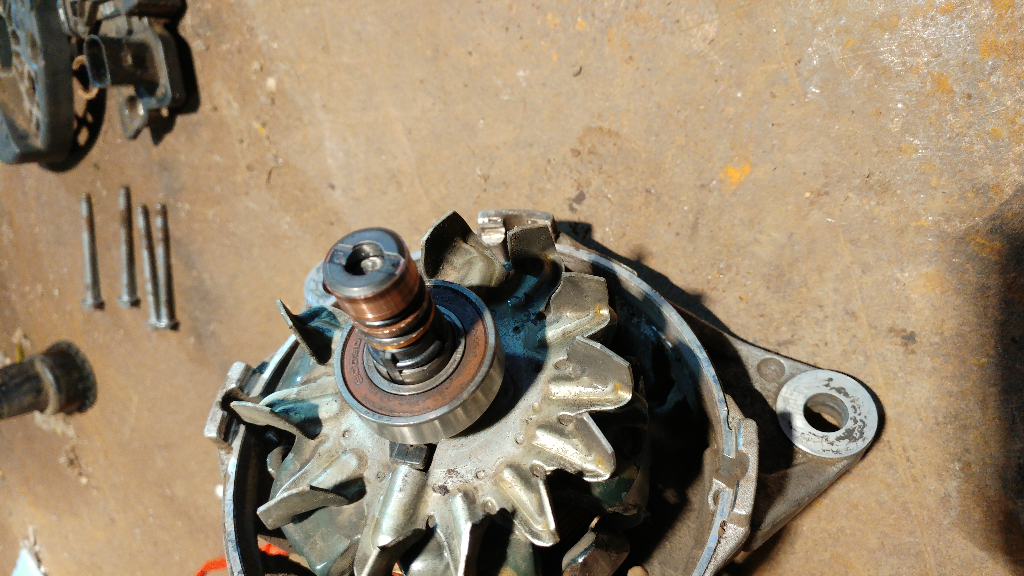

Est-ce que tu pourrais nous refaire une photo de ton alternateur, une fois ouvert en 2, comme la photo que j'ai mise ?

À priori le collecteur est serti ou collé, j'ai l'impression qu'il ne se démonte pas :-(. Il faudrait que j'arrive à extraire le roulement pour y voir plus clair.
D'ailleurs j'ai aussi l'impression qu'on ne sait pas détacher les bagues du collecteur :-(
Y a t'il une astuce?
