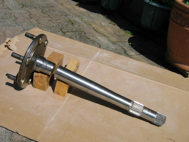

bonjour à tous,
des nouvelles de mon D4506 : finalement c'est l'arbre de roue arrière droite qui est cassé (voir photo jointe) ; bonne nouvelle pour la difficulté du travail (pas de démontage de trompette, etc...) mais il faut trouver la pièce (je passe une annonce dans la rubrique adéquate)

On sait pas ressouder?
Je rigole! Comment ça peut arriver de casser un arbre, c'est la première fois que je vois ça!

La cassure semble nette ?!
