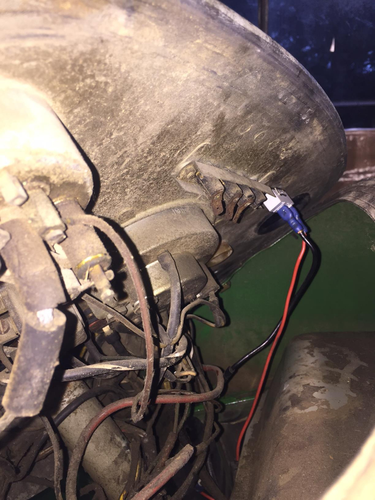

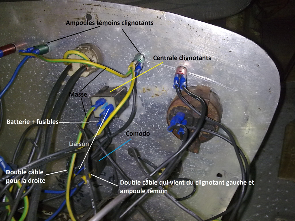

La photo de mon câblage qui n'est pas d'origine :hehe: mais qui fonctionne

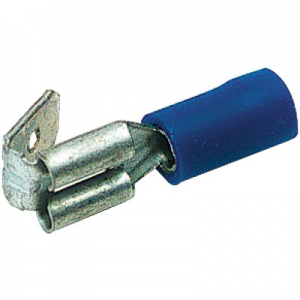

Pour les warnings, j'ai simplement rajouté une cosse mâle et femelle, au niveau de chaque câble double, avec un interrupteur au bout des 2 fils et ça fonctionne nickel ;-)

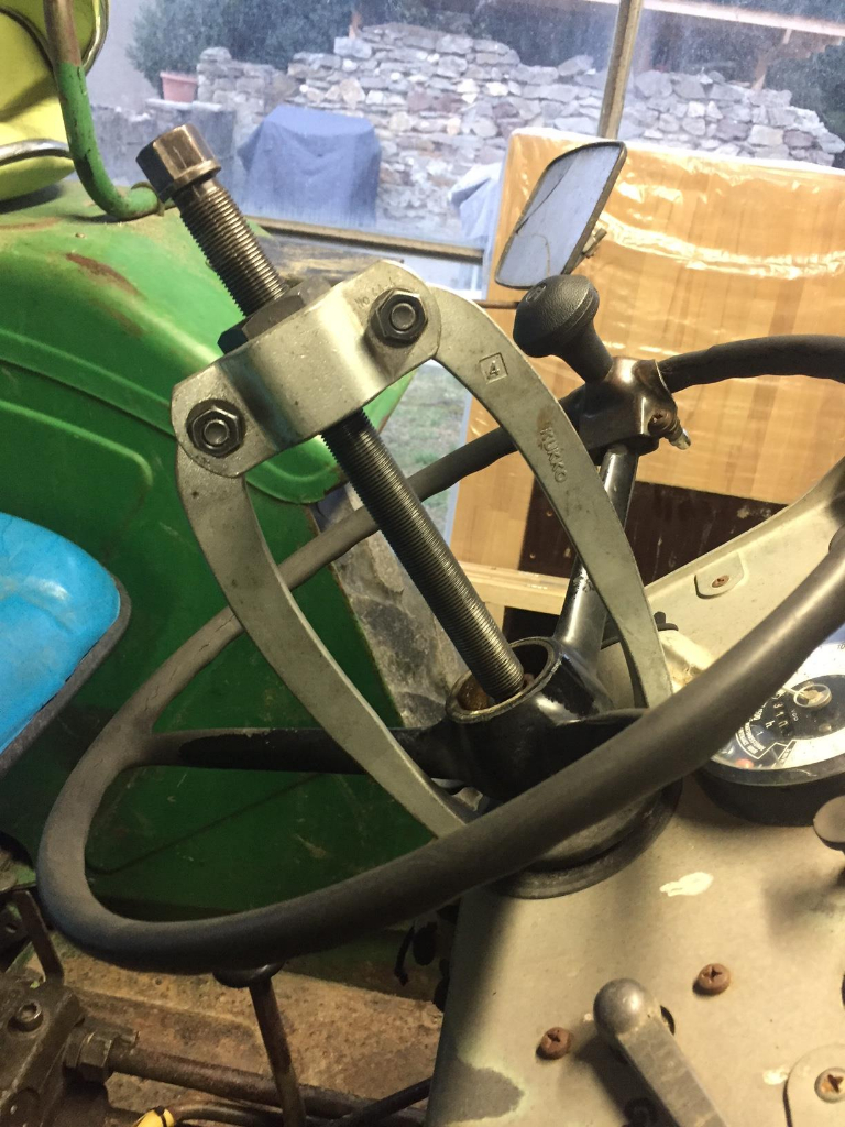

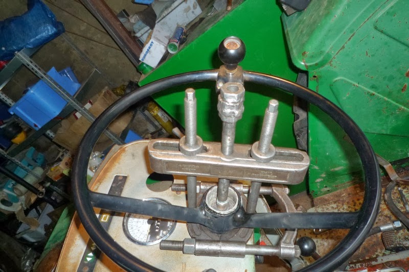

Voilà l'outil que j'ai utilisé, ça coûte +/- 30 EUR sur internet, mais si tu as un arrache à 3 bras qui est costaud ça peut fonctionner, s'il est assez large.
D'abord, tu dois enlever le couvercle sur le volant, ensuite dévisser l'écrou, c'est du 24 ou 27, de mémoire, c'est un pas classique donc antihoraire pour déserrer, ça peut être assez dur.
Si malheureusement, comme moi, les cannelures sont bien prises dans ton volant, il ne sortira pas tout seul, ne force pas sur l'arrache, sert-le bien contre et donne un coup sec sur la vis avec une massette.
Dans mon cas, j'ai pulvérisé du dégrippant pendant quelques semaines, car il n'y avait pas de capuchon et le volant avait surement grippé sur l'axe, impossible à l'enlever et puis, en tapant sur la vis de l'arrache, il s'est décollé.

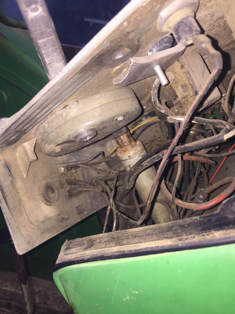

Salut
Voila volant déposer.. et tableau de bord avec un accès derrière. Les connectiques de la centrale clignotante on été passer au papier de verre.
Est ce que vous avez un plan avec la dénomination des fusibles ?
Et un schema de branchement du commodo ?
les lumieres rouges tout en haut du tableau de bord servent a quoi ? j'en ai aucune de brancher ... :rouge: :rouge:

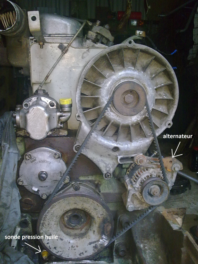

En partant de la gauche, tu as ton bouton pour le gyrophare, ensuite 4 lumières, 2 rouges et 2 vertes. Les 2 vertes se sont les branchements pour les clignotants, par contre, les 2 rouges, il doit y en avoir une qui vient de l'alternateur/dynamo et l'autre, c'est la sonde de pression d'huile moteur.
Ton alternateur/dynamo doit être du côté gauche près de ta pompe hydraulique et la sonde de pression d'huile, elle se trouve sur la face avant du moteur, en dessous à droite, du côté de la jauge à huile moteur
Ces 2 ampoules rouges doivent être allumées quand tu mets le contact pour démarrer et puis, dès que le moteur se lance, la lampe pour l'alternateur s'éteint et celle du capteur de pression, peut encore rester allumée, mais moins de 10 secondes.

Pour les branchements, suis les fils depuis ces 2 points, l'alternateur et la sonde de pression d'huile. Normalement le fils doit venir jusqu'à l'ampoule rouge et puis passer par les fusibles et la clé de contact.
De forte chance que soit, ces 2 éléments ne sont plus branchés ou alors ne passent plus par les ampoules. Raisons ? Ampoules grillées, câblage direct et rapide,...
Personnellement, je frotterai toutes les cosses car l'ensemble du câblage semble bien sâle, ça ne peut qu'améliorer les connexions.
