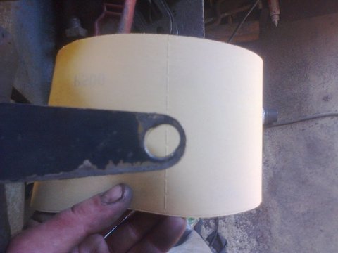

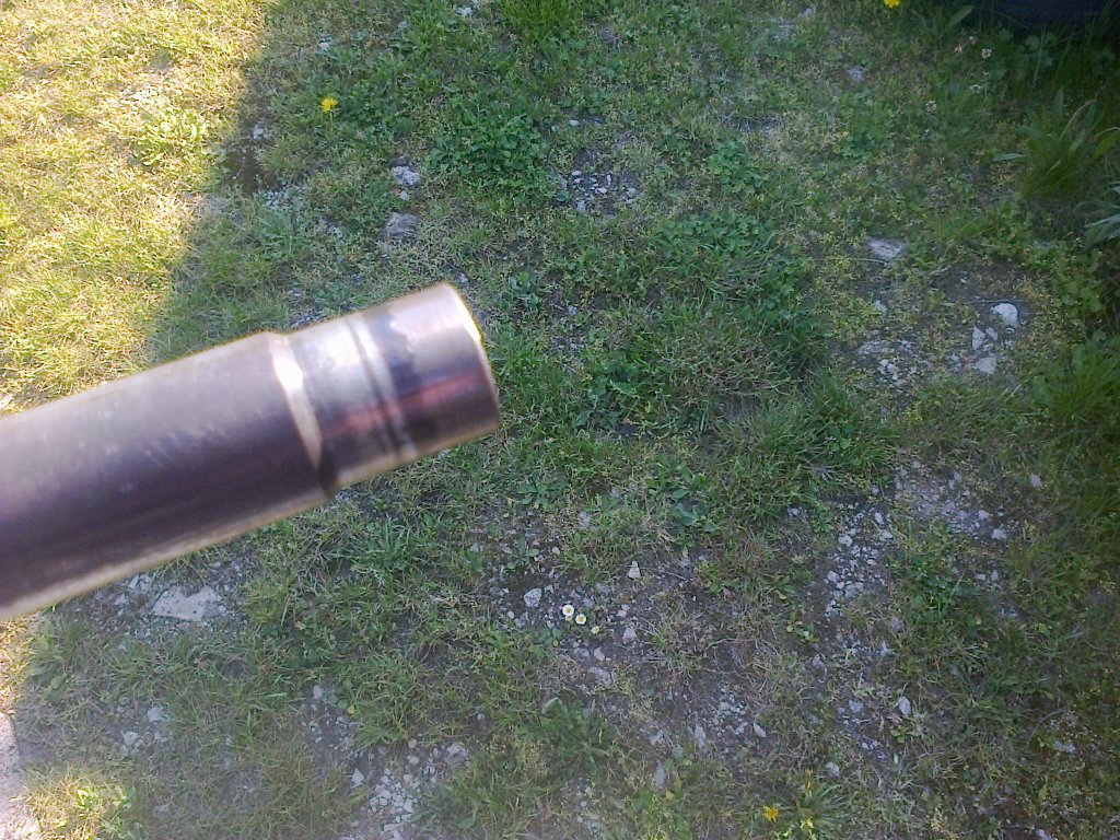

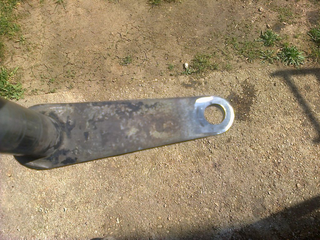

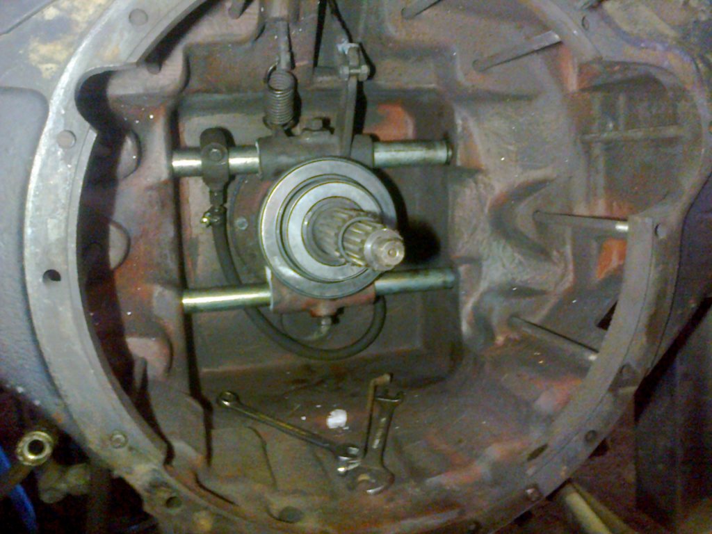

La suite, remontage des commandes d'embrayage dans la cloche.

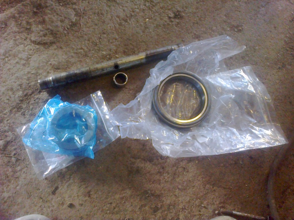

Butées neuves, roulement a aiguilles (obligé de l'abimer pour sortir l'axe de la fourchette d'avancement) neuf et axe d'avancement ressoudé rectifié :

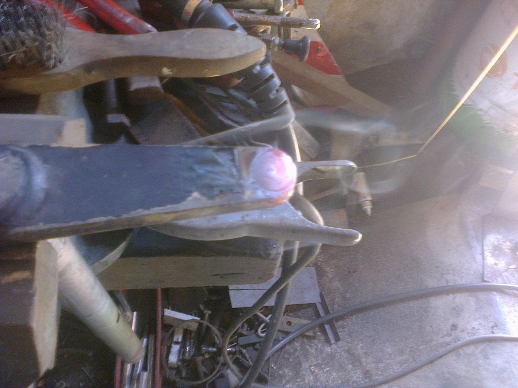

La ou viens la commande de l'axe de Pdf ne me plaisait pas trop, j'ai ressoudé et repercé :
Le tout remonté, j'ai refais le tuyau de graissage des coulisses de butées avec un bout de flexible basse pression de chargeuse Cat :

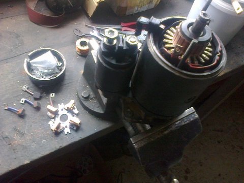

J'en ai profité pour refaire un démarreur que j'avais qui trainait, démontage complet, nettoyage, graissage et échange des charbons, en espérant qu'il aille en puissance et fonctionnement :
