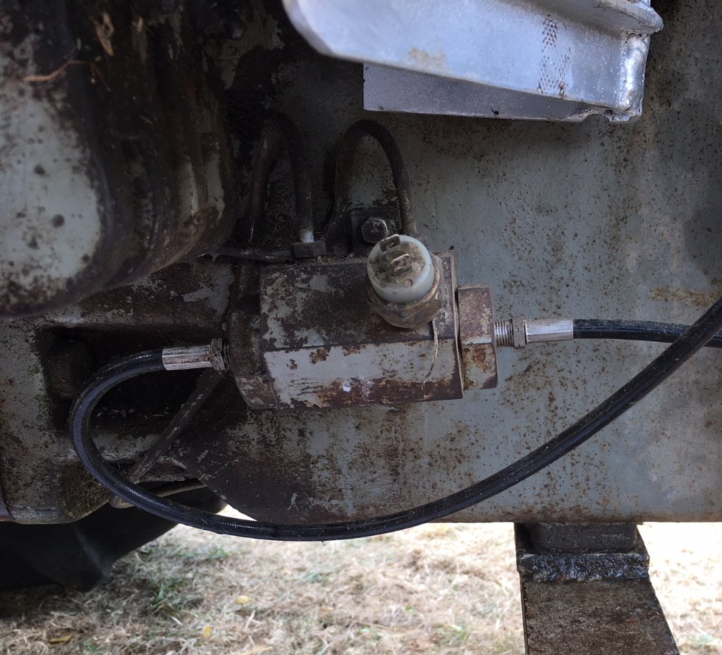

le tracteur est remonté et je n'arrive pas a purger correctement le coté droit et j'incrimine le bordel hexagonal sur le quel sont connectés les deux MC et les départs vers l'arriere. Il sert a quoi ce truc? J'ai envie de brancher les mc en direct sur les cylindre de roue et virer cette merde

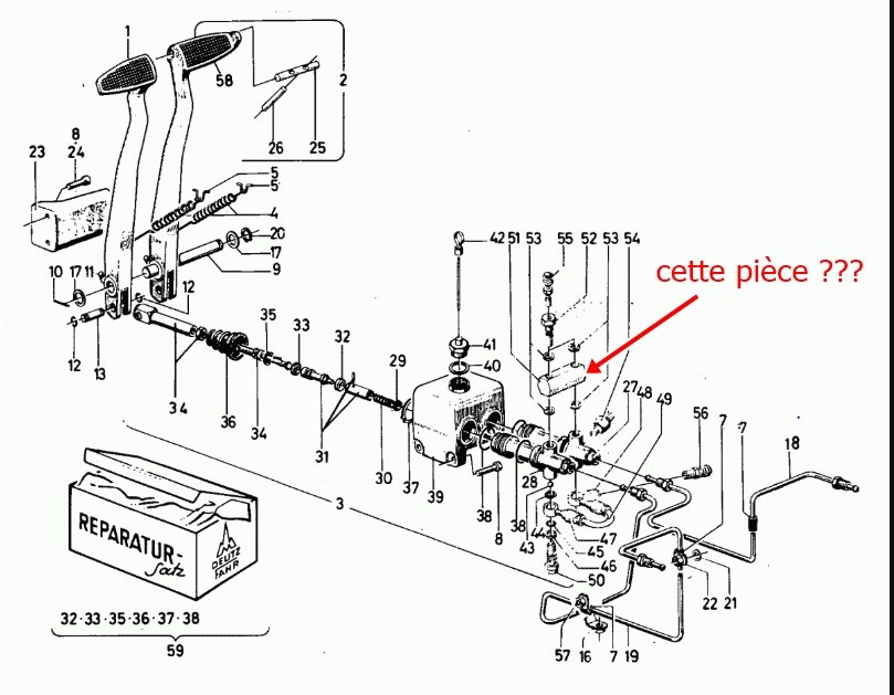

cette pièce dont tu parle ça doit être le répartiteur de pression lorsque tu appuie sur les deux pédales a la fois ( j'ai un trou de mémoire
je ne trouve plus le nom exacte de cette pièce ; il parle de soupape )
voici une vue du système de commande de frein
A + Thierry
A + Thierry

re
oui mais tu va avoir un problème a réglé les freins car quand tu va jumelé les pédales de frein les roues ne vont pas freins au même moment
ce n'est pas le distributeur de frein de remorque
mais des photo pour bien voir la pièce en question
A + Thierry
A + Thierry

Voici une photo
[/img] de cette pièce qui ressemble fort à celle de l'éclaté- thierry 1968

les 2 flexibles qui sont aux extrémité c'est ceux qui viennent des maître cylindres et les 2 tuyaux métallique qui sont dessus vont vers les cylindres de roue
est ce que le tracteur est équipé du distributeur de frein de remorque
ci oui a t'il été purgé
car c'est peut être du coté droit que le distributeur de frein de remorque est piloté et ci il n'est pas purgé donc il y a toujours de l'air dans le circuit droit
A +Thierry
A +Thierry

Thierry
Je réponds dans ton texte
Oui
:?:Non ci oui a t'il été purgé
A +Thierry
Sais tu quel est le principe de fonctionnement de ce zinzin
Merci davance
A +Thierry
Merci davance
- thierry 1968
- Messages : 532
- Prénom : thierry
- Localisation : morbihan
Re: Freins 8006
BONJOUR
ce zinzin comme tu dit sert a compensé la pression de freinage entre les deux roues
lorsque tu freine avec une roue la pression ce circuit ne communique pas avec l'autre roue et lorsque tu freine avec les deux pédales les deux circuit se communique et il sont la même pression
il y a des clapets ou billes a voir normalement tu doit pouvoir le démonté
A + Thierry
A + Thierry
- intrac2002
- Messages : 122
- Enregistré le : 17 déc. 2009, 20:09
- Tracteur(s) : intrac 2002A
8006 - Localisation : st ouen de mimbré
Re: Freins 8006
OK
ceci peux donc expliquer mes soucis de purge du coté droit si grippage interne
j'ouvre le repartiteur et je vois si sauvable sinon poubelle et branche direct
merci pour votre aide
