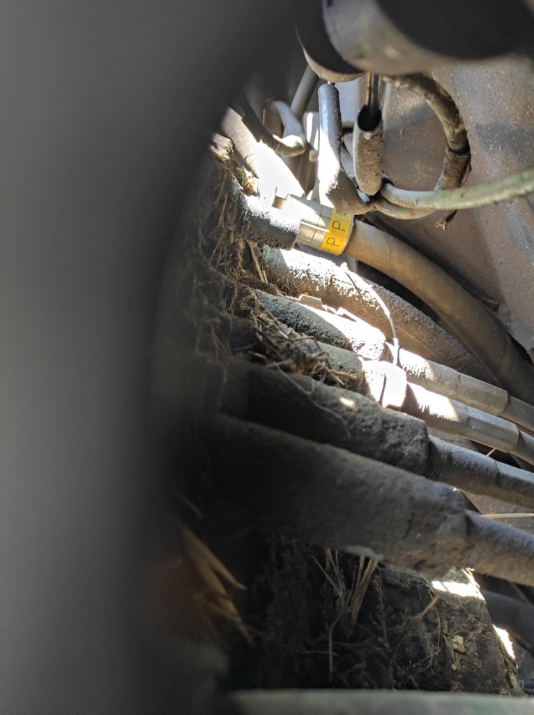

Bien j ai monté un manomètre sur une prise push-pull que j' ai connecté à un distributeur +.
À froid
Bas régime j'ai 160bars.
À 2000trs 180 bars .
A chaud provisoire
Bas régime 120 bars
À 2000 trs 170 bars.

J ai fait des nouvelles mesures après avoir tiré la remorque chargée.
50 bars à bas régime.
170 à 2000trs
180 à 2400
Par contre j' ai un distributeur qui donne rien à bas régime
40 à 1000trs
160 à 2400trs.
Mesurer le débit c est une autre histoire. C est pas donné l'outil...
170 à 2000trs
180 à 2400
40 à 1000trs
160 à 2400trs.

Peut être chercher ce qui pourrait ralentir le débit. Crépine encrassée par exemple.

Ça pourrait être un problème lié aux distributeurs mais le chargeur est pris en direct il me semble si je raconte pas de conneries.

le chargeur fonctionne avec les leviers des distributeurs axillaires ou il a des leviers a parts , car il faut savoir comment est alimenté le chargeur , voir ci possible a supprimé le chargeur
