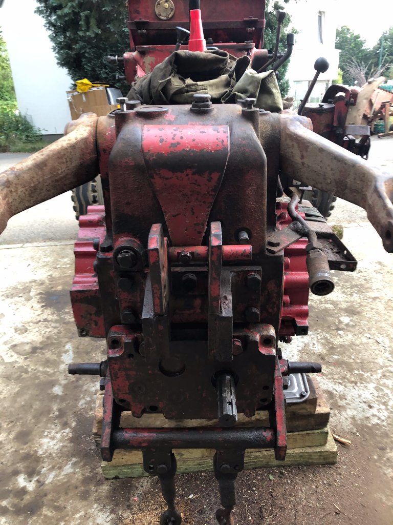

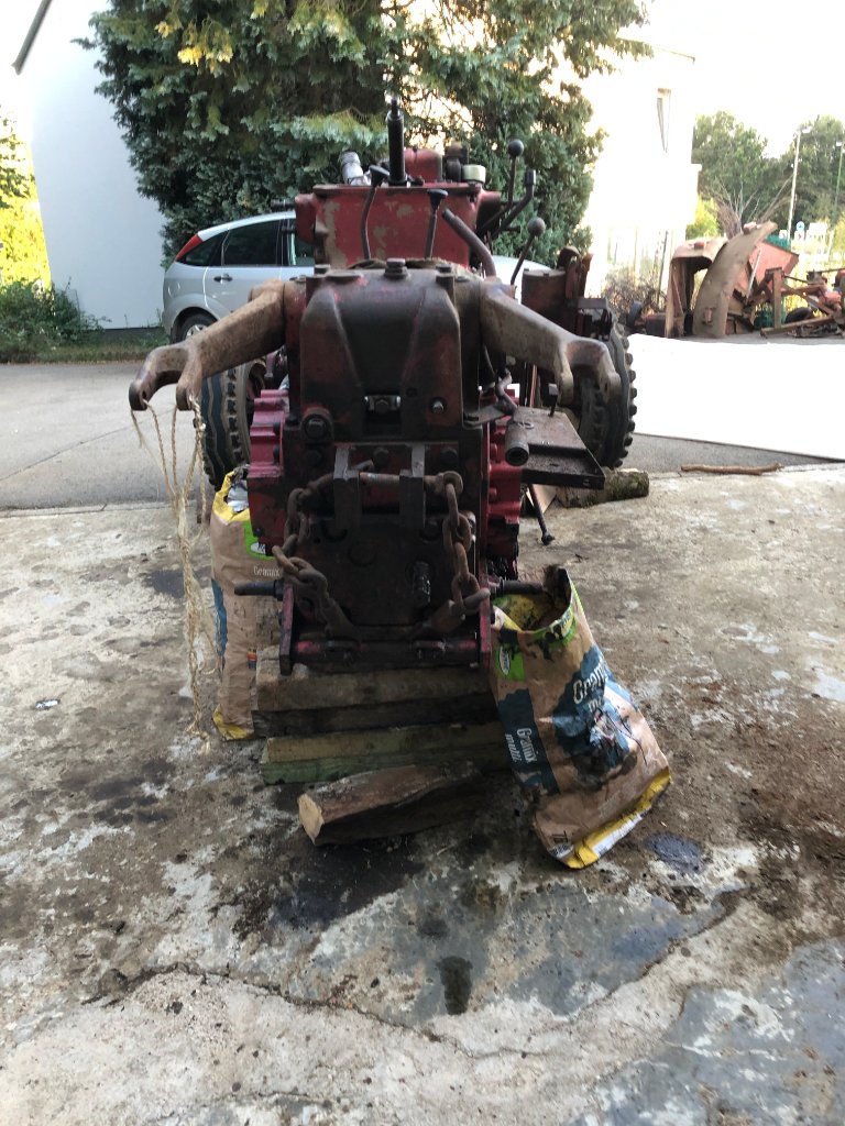

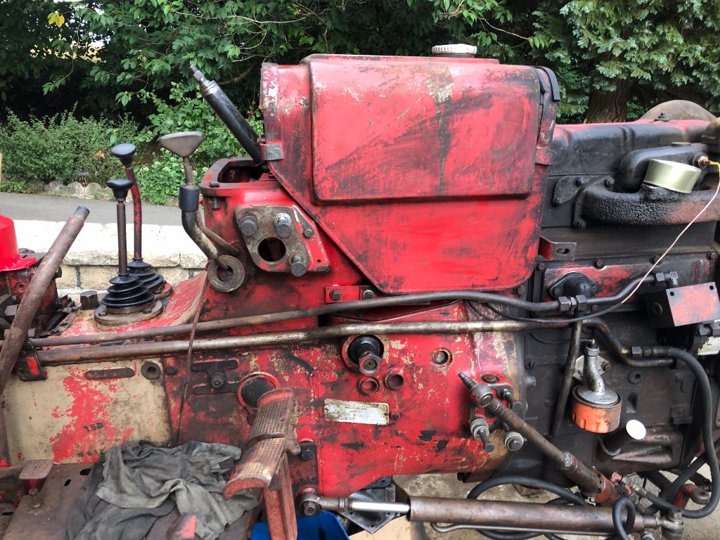

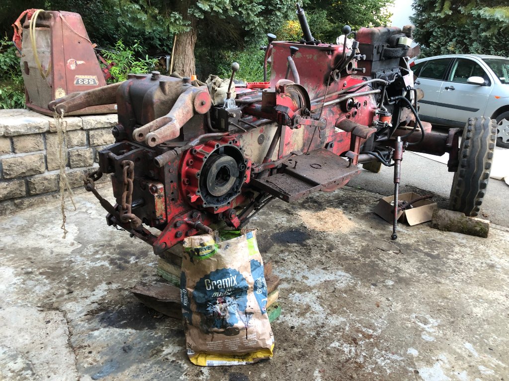

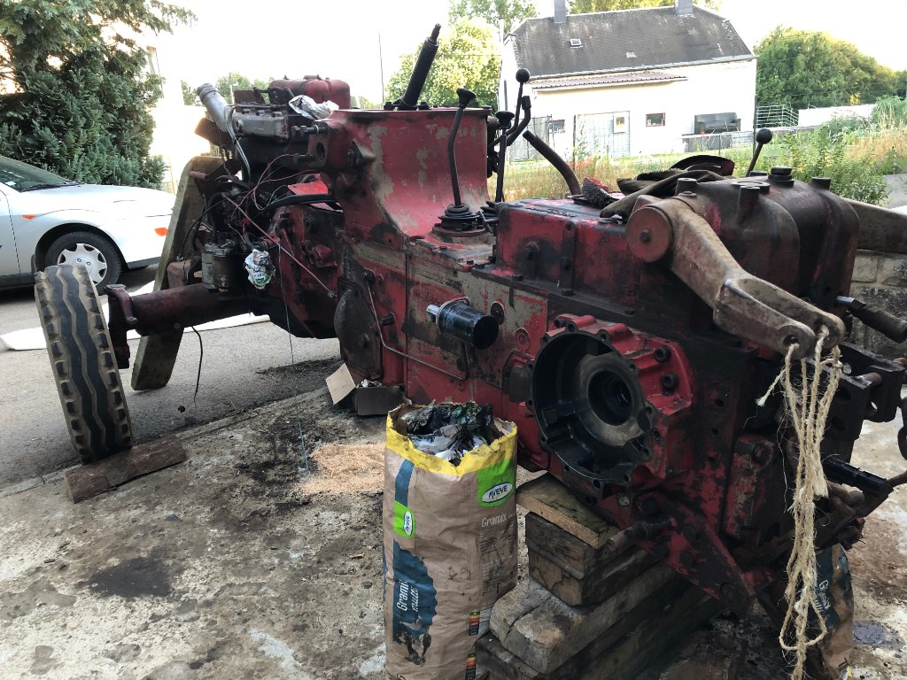

Et voici la suite et normalement, fin du démontage de toutes les pièces

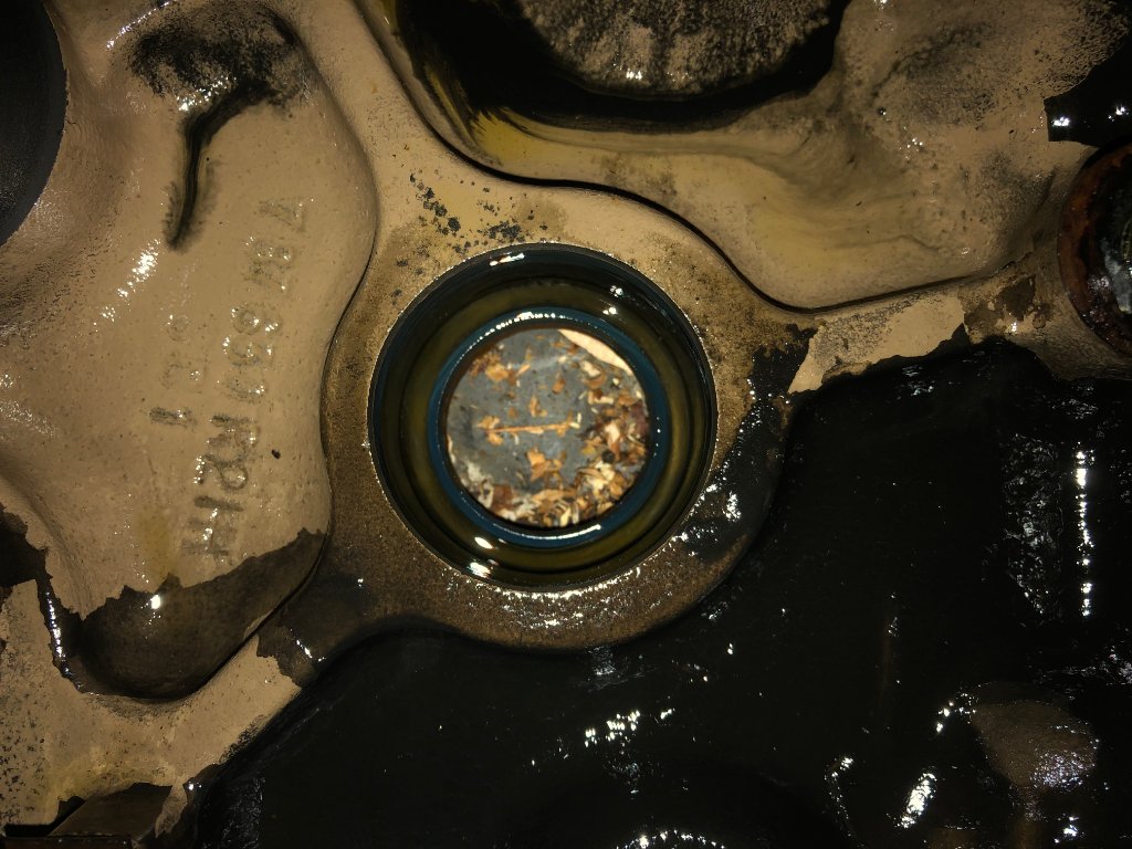

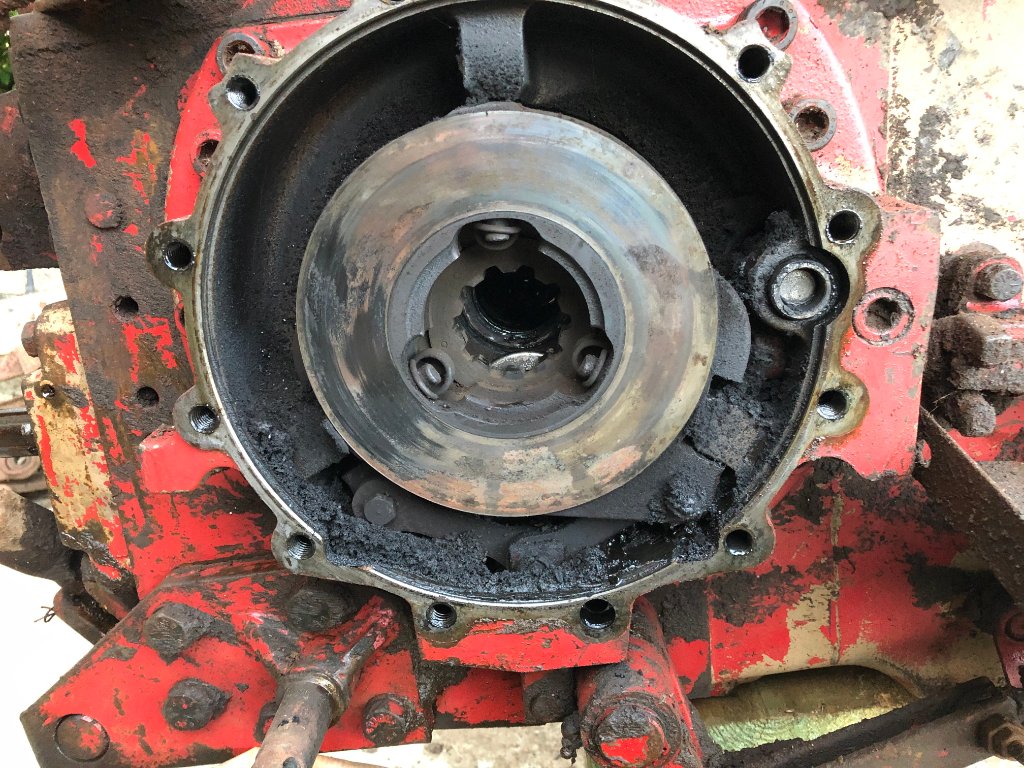

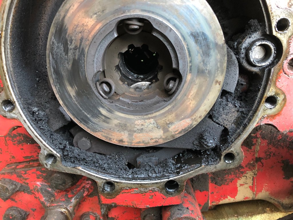

Ici, les résidus de plaquette de frein dans la trompette droite, + extraction des joints qui fuient, méthode radicale, comme ne n'arrivais pas à les extraire, ils ont été coupés et déchirés pour les sortir, sont plus utilisable :hehe: ::d
Il ne prend plus tant de place que ça, au final :mdr1: :mdr3: :langue2:

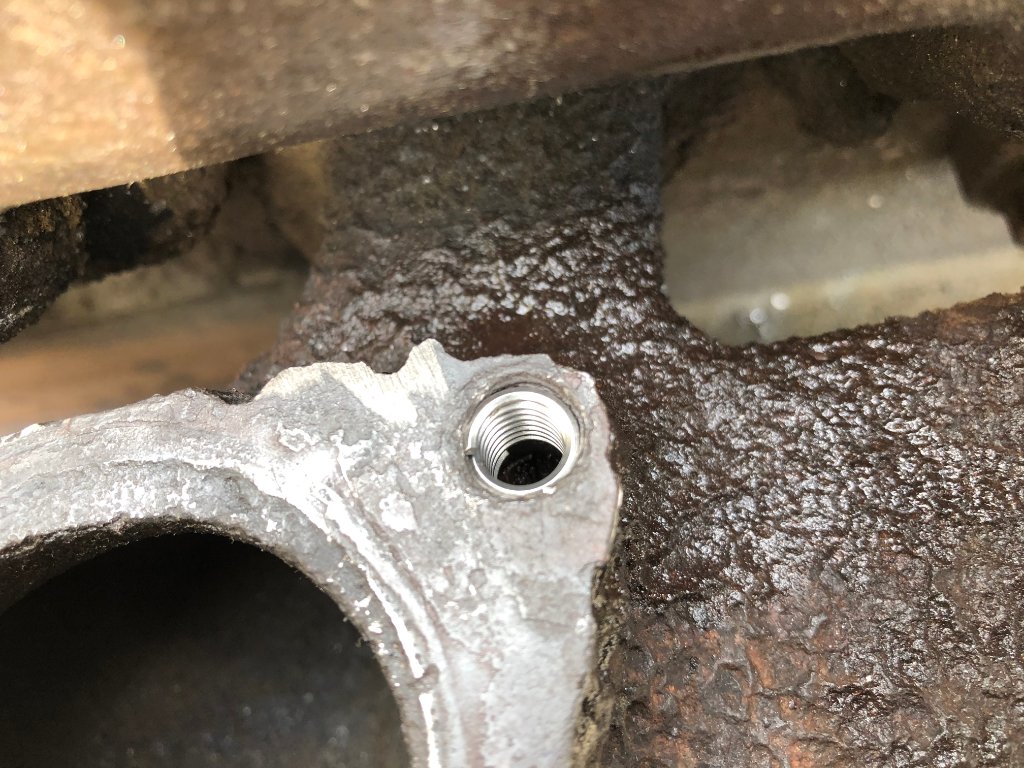

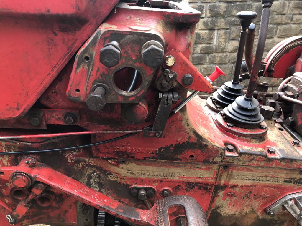

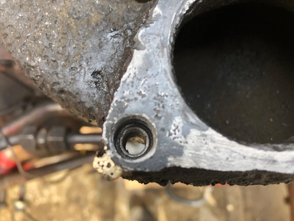

Ici, j'ai réussi à sauver le collecteur, les 2 écrous de fixation étaient cassés dans le collecteur en fonte.... :triste1: :naah: du coup, une petite après-midi à forer, tarauder et mise en place de filets rapportés type hélicoïl.
Faut commencer à la mèche de 2 puis 3 puis 5 et 7 pour finir, pas faire tourner trop vite, bien mettre de l'huile et nettoyer souvent. J'étais pas parti bien centré, du coup, pour pas mordre dans la fonte, j'ai utiliser une fraise "diamant" sur le gros dremel et huile dans le trou, j'ai meulé pour éliminé le surplus et pouvoir forer bien au centre avec une grosse mèche.

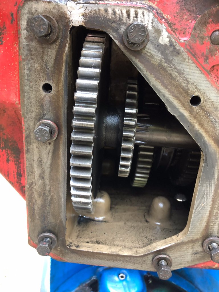

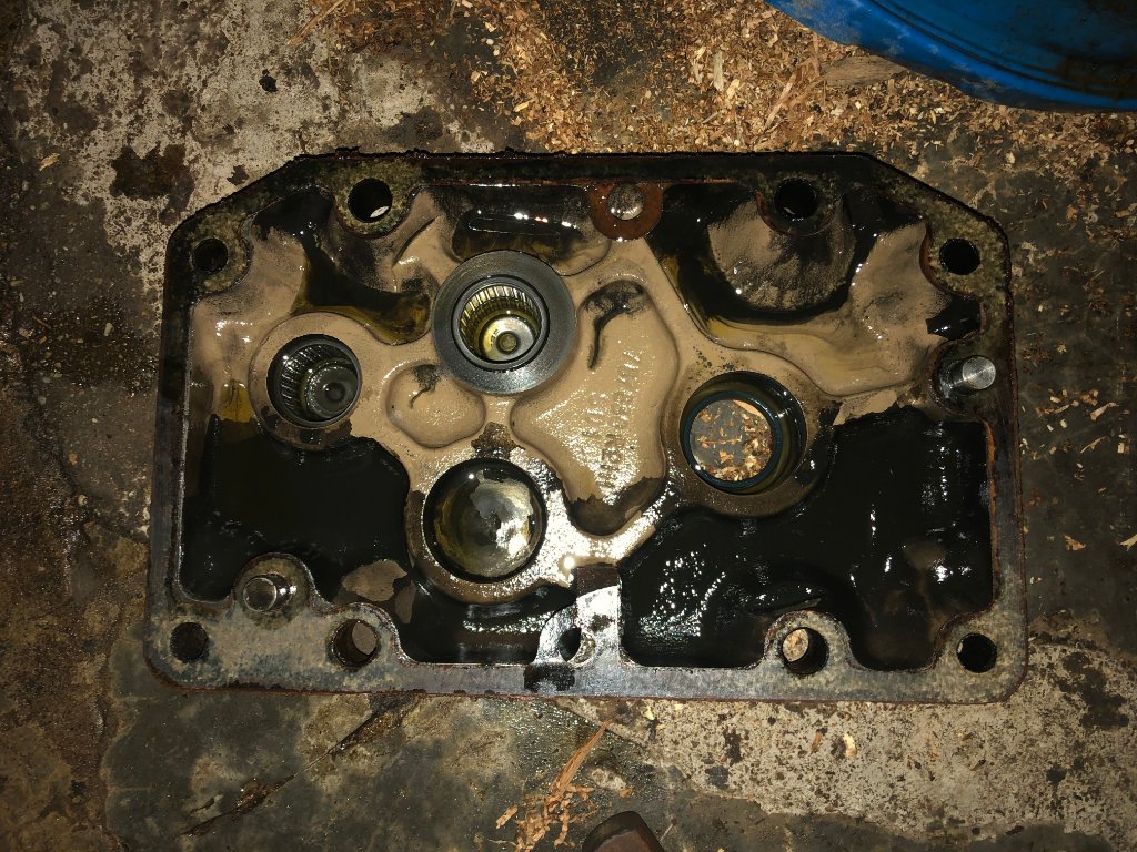

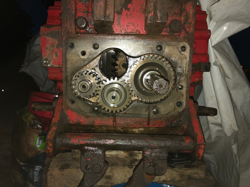

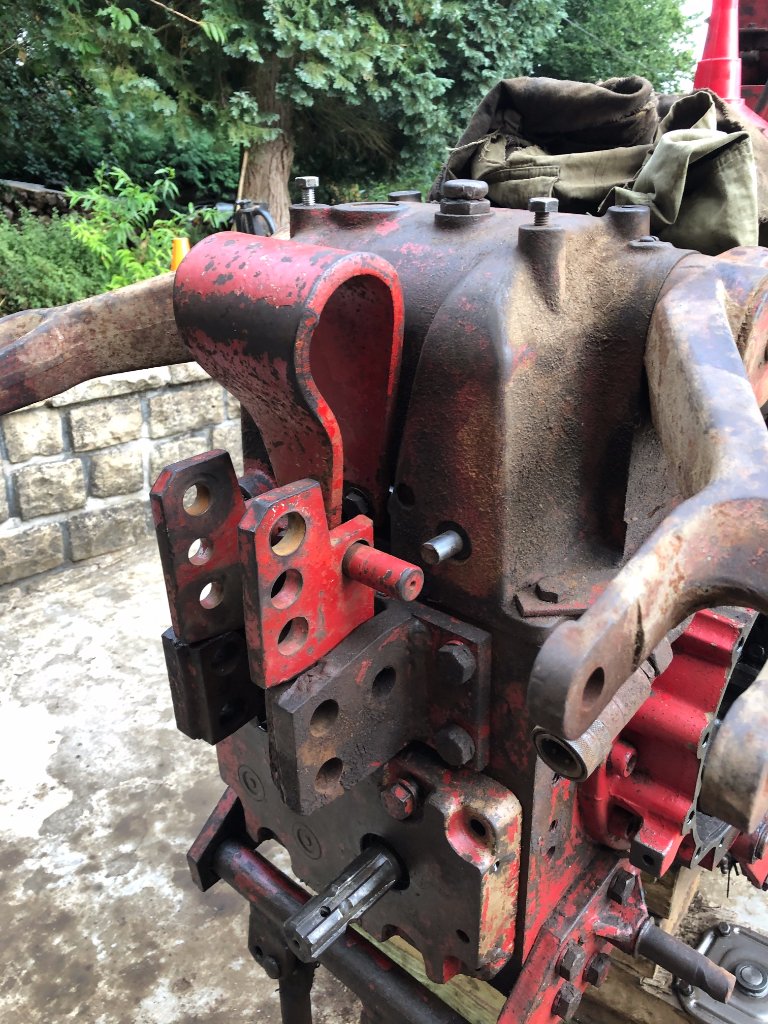

Fin de journée, démontage du couvercle de prise de force, pour changer le joint couvercle et aussi, joint spi de prise de force dimensions 35x50x10
Le trou qui donne dans le pont, c'est la 1000 tour, elle n'est pas montée d'origine sur les modèles allemands, mais bien sur les modèles français, qu'on m'a fait savoir. Semblerait simple de l'ajouter, mais il n'y en aura pas, pas prévu ;-) :hehe: ::d
On peut apercevoir des bagues à aiguilles dans le couvercle, elles servent aux 2 pignons de gauche, qui arrivent à la prise de force, et sur la prise de force, il y a une bague à aiguilles, directement sur la prise de force, pas de roulement, comme sur les Deutz
J'ai également vidangé toute la boite et pont, +/- 30l de sorti, mais il en reste une fine pellicule dans le fond du bloc, vais tenter de tout sortir pour remettre de la fraîche partout.
Je n'ai pas touché au bloc relevage de celui-ci, on verra à l'usage, si nécessaire ou pas, mais y a bcp de tuyauterie dans tous les sens, là-dessus, pas trop envie de tout démonter et risque de perte l'étanchéité...
Les pièces ont été commandées, chez Cam Agri Parts et Histoparts, ça devrait arriver prochainement :grin: :wink: ;-)

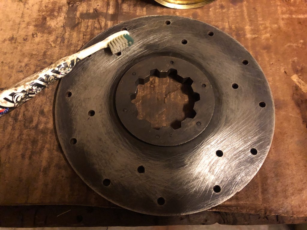

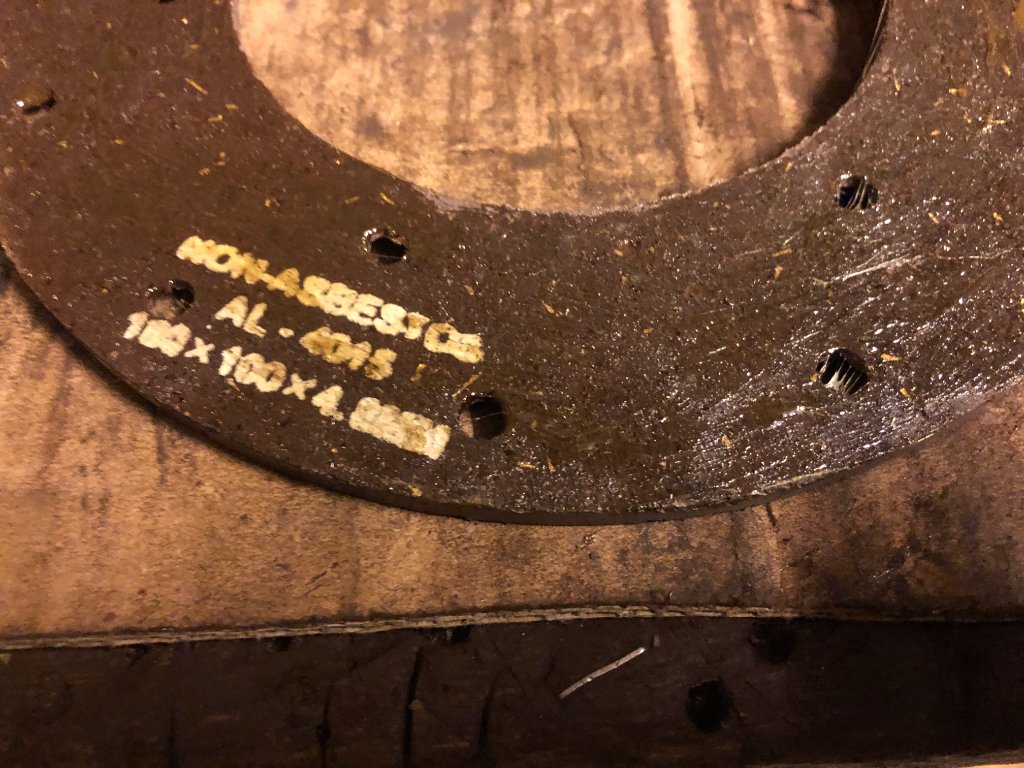

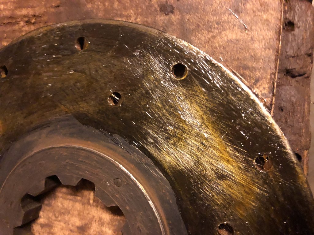

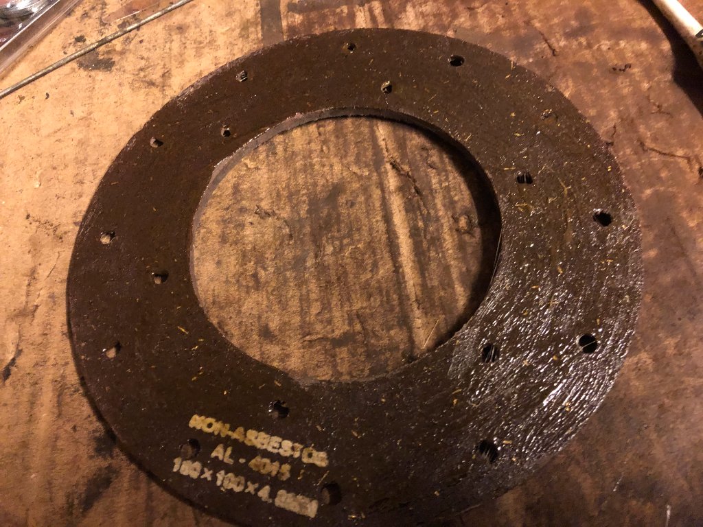

Bonsoir, suite de l'aventure, avec le regarnissage des disques de frein et utilisation d'une colle à boyau vélo, pour les coller, à voir ce que ça donnera, mais déjà utilisée pour la garniture du frein à main du Deutz et ça semble tenir

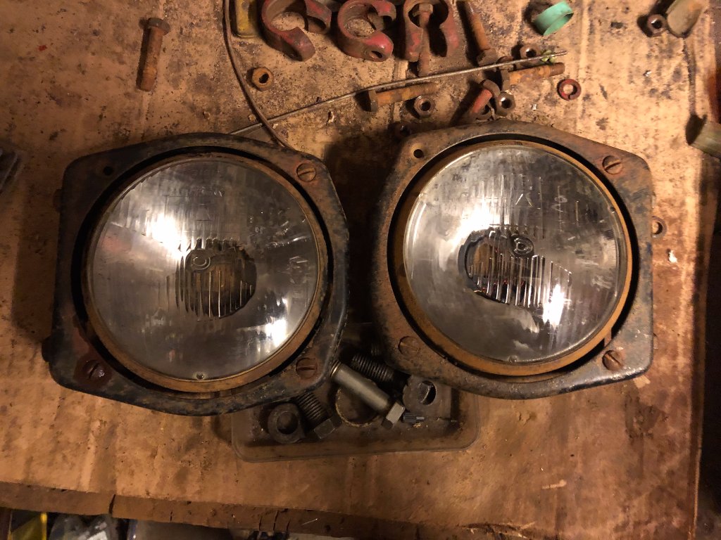

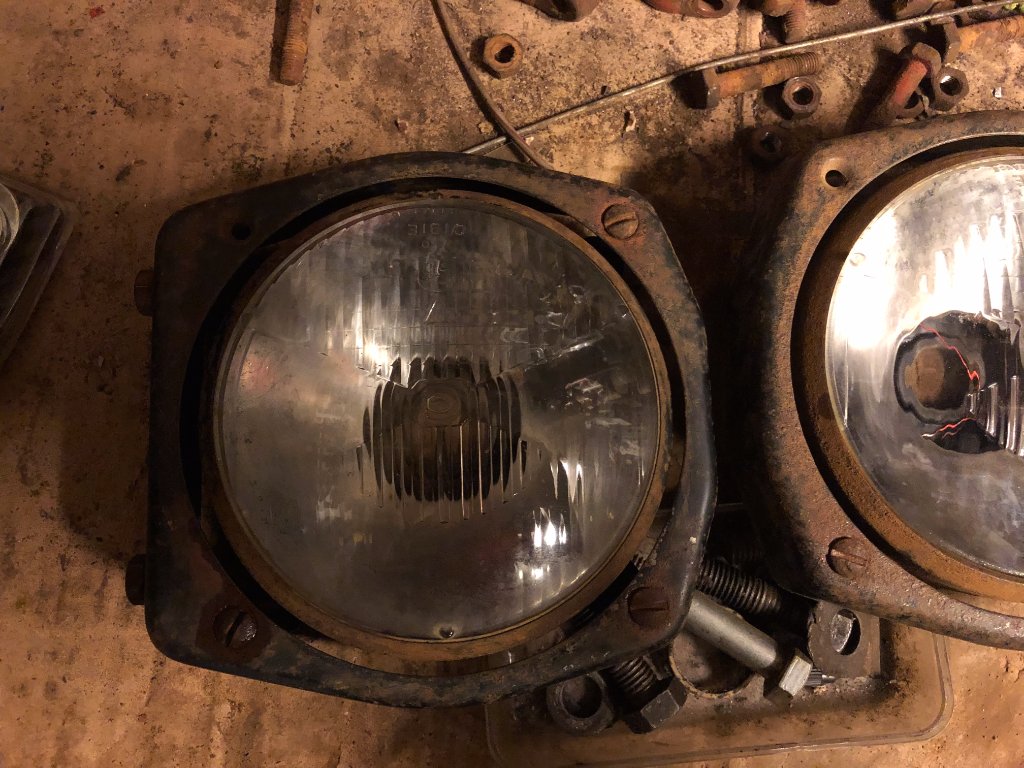

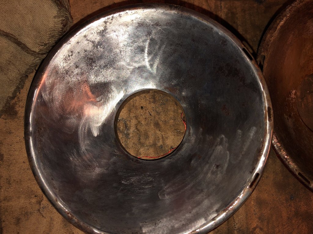

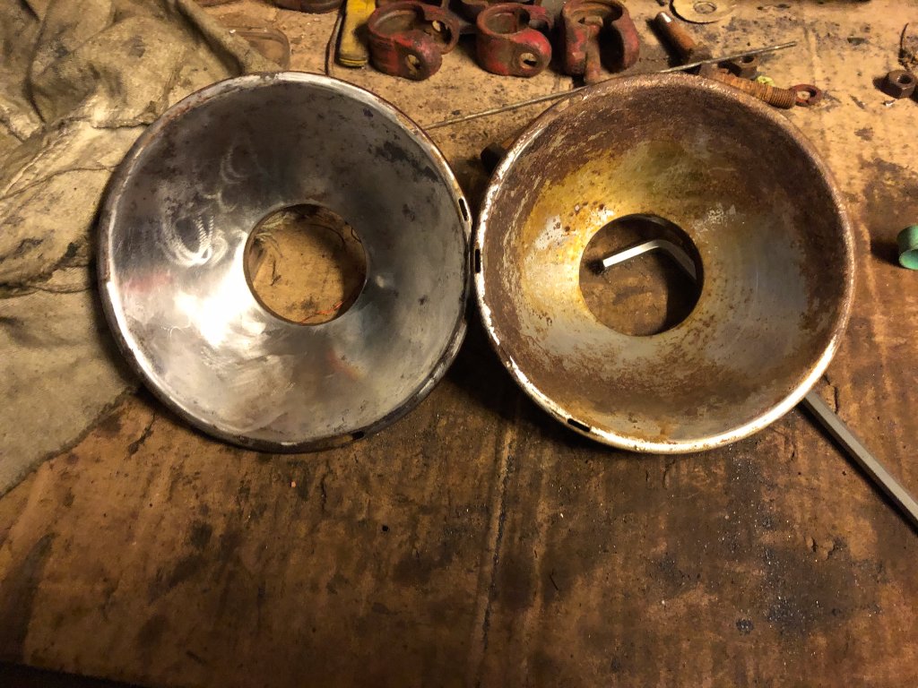

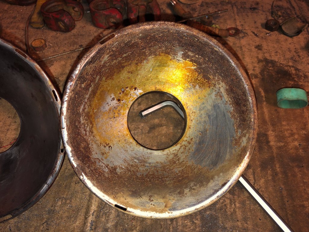

et phare avant, par contre, il aura fallu décaper les réflecteurs des phares, car piqués de rouille et plus très réfléchissant. Au final, après ponçage à la dremel, papier de verre 80 pour dégrossir, puis papier à eau de 200 et finalement, pâte à polir et feutre, toujours sur dremel, le résultat ne semble pas trop mal
Avant
Après
Résultat dans les phares

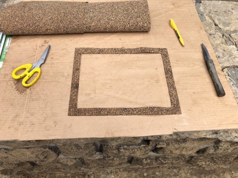

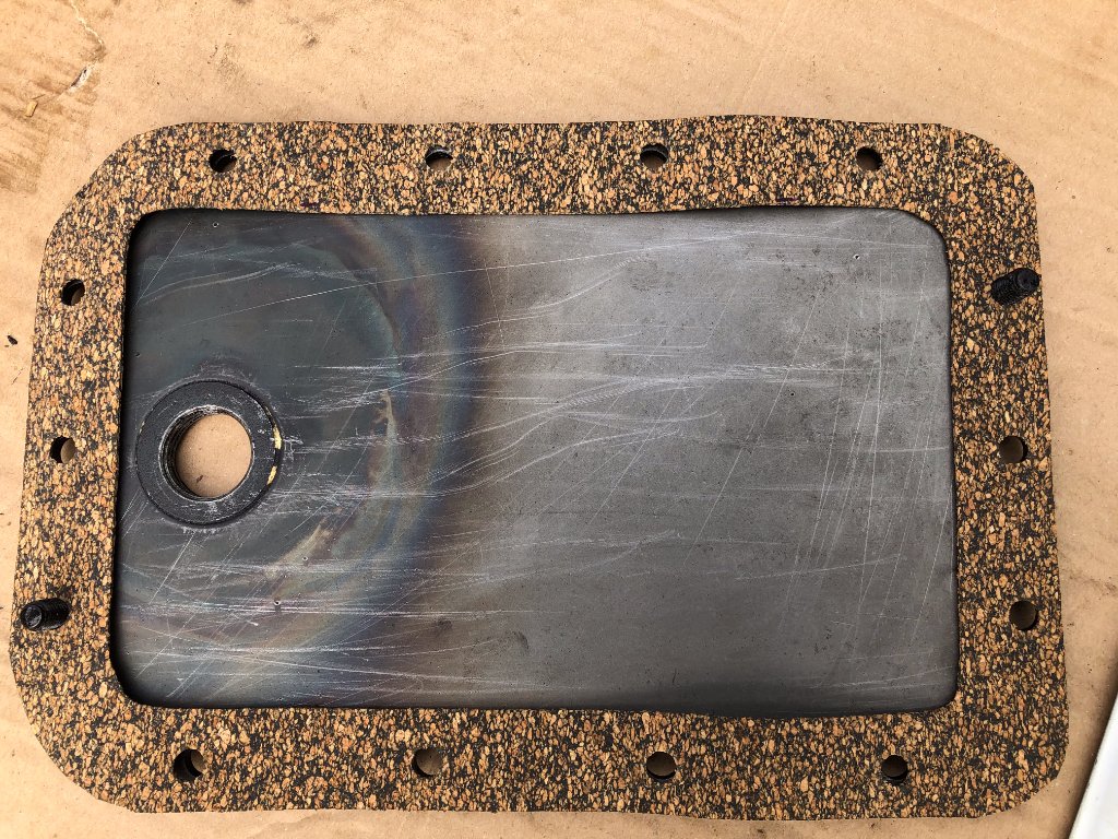

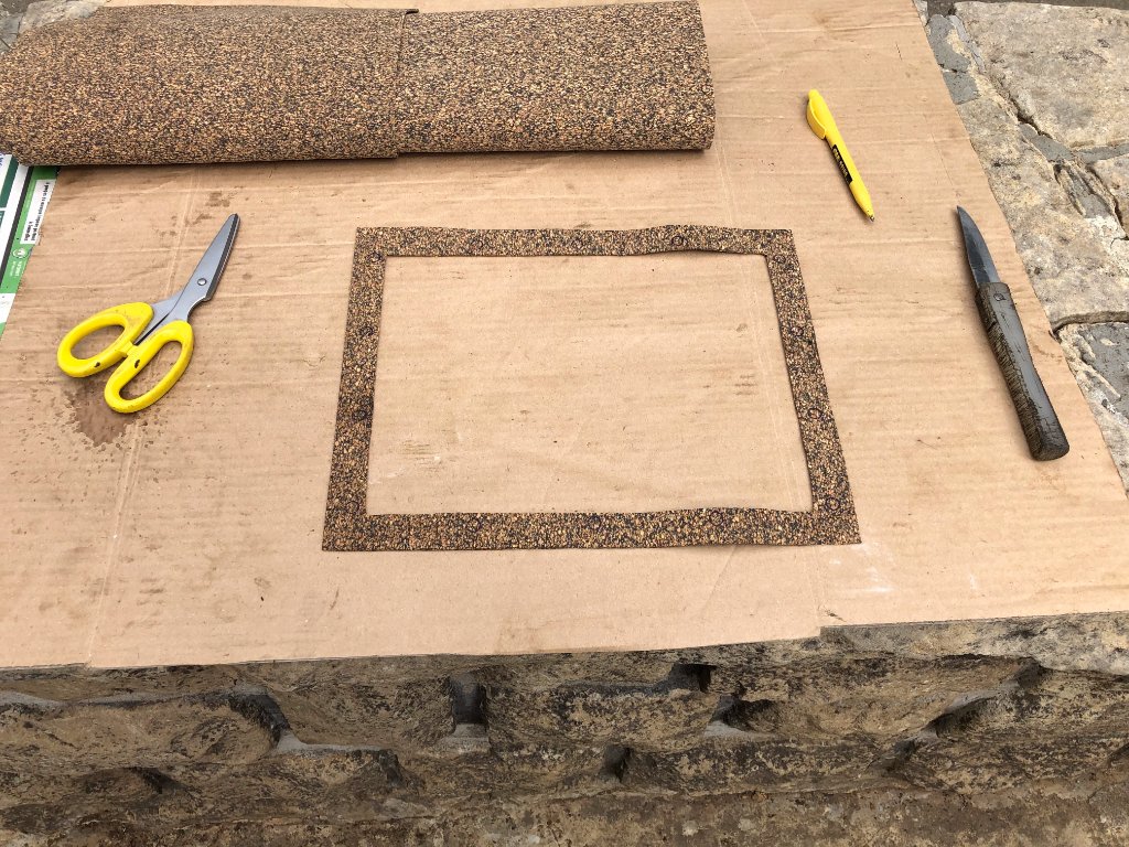

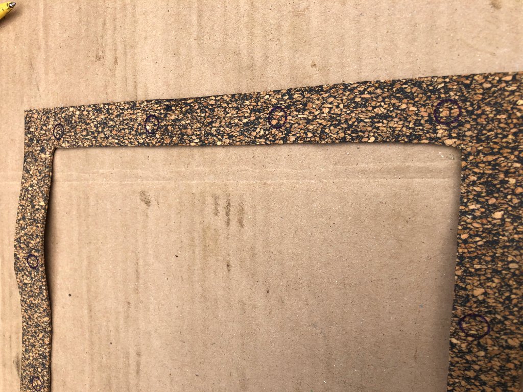

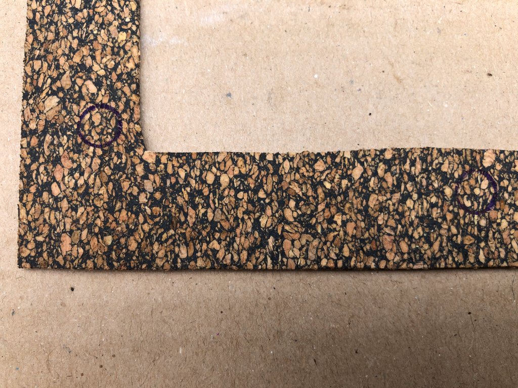

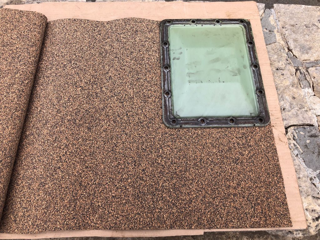

Sinon, également reçu, la fameuse feuille de liège néoprène, de 1mx0,5 et 2mm d'épais, du coup, découpe de différents joints pour l'IH 523 et biensûr le 3006 y a aussi eu droit :grin: :super: , couvercle de boite et de bloc relevage ont été faits, cela se fait bien, règle, bic, poinçon et ciseau pour les faire, avec une lame couteau ou cutter, pour entailler l'intérieur du joint
Trappe de visite sur côté gauche, pour la boite ampli, j'ai du refaire le joint du contour.
Ici le couvercle inférieur du moteur du 523
Pour le couvercle de boite du 3006, c'était pas aussi simple, car les vis ne sont pas dans le pourtour du joint, il y a des petits rebords en plus, pour les trous des vis, du coup, il a fallu faire les rebords intérieurs, car la largeur du joint est de +/- 1cm et non 2-3cm pour tous les autres, du coup, j'ai poinçonné des trous plus juste, pour que les vis accrochent dedans, comme ça, le joint reste contre le couvercle pour le montage, ce qui facilite la tâche.
Pour le couvercle du relevage, j'ai coupé et posé sur le bloc, directement, puis posé le couvercle et visé, j'aurais pu le faire plus large à l'intérieur...mais il couvre quand-même, 0,5cm de pourtour intérieur en plus aurait été nickel.
En plus, j'ai coupé le joint de couvercle de boite, dans le reste intérieur du joint de couvercle de relevage, et la différence de +/- 1cm que j'avais en trop, aurait pu rester sur le joint de couvercle de relevage, soit, c'est trop tard.... :hehe: :grin:
