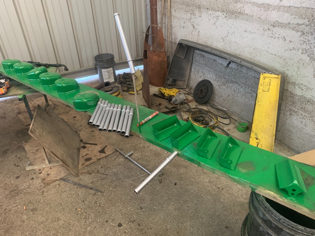

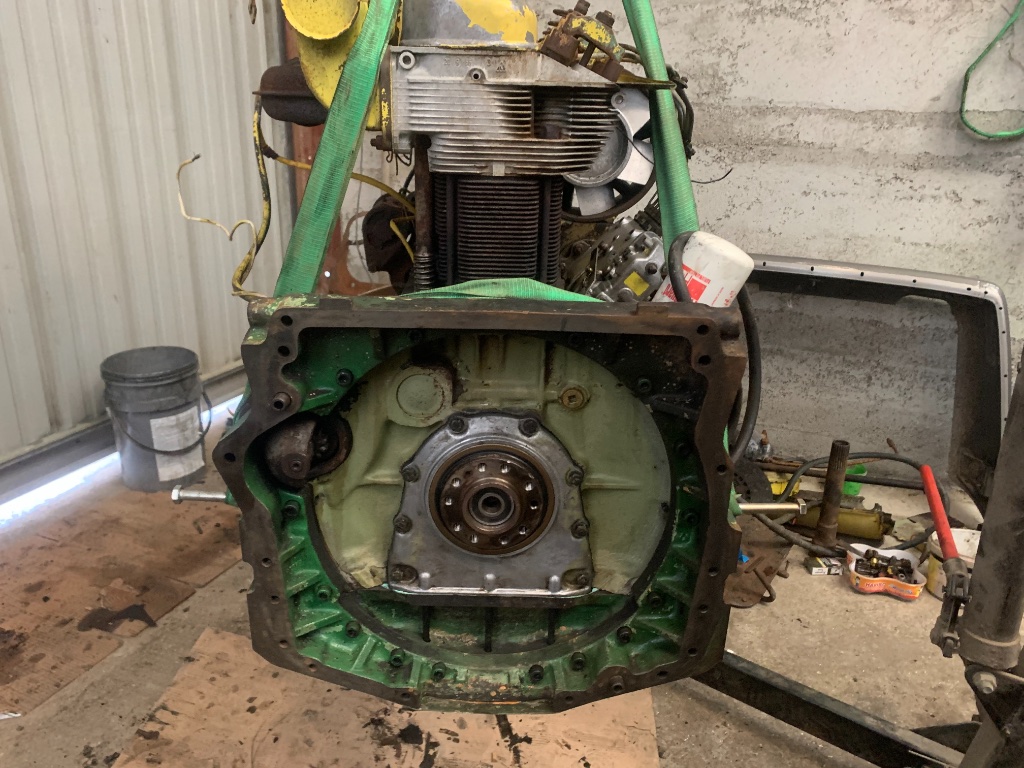

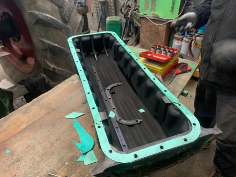

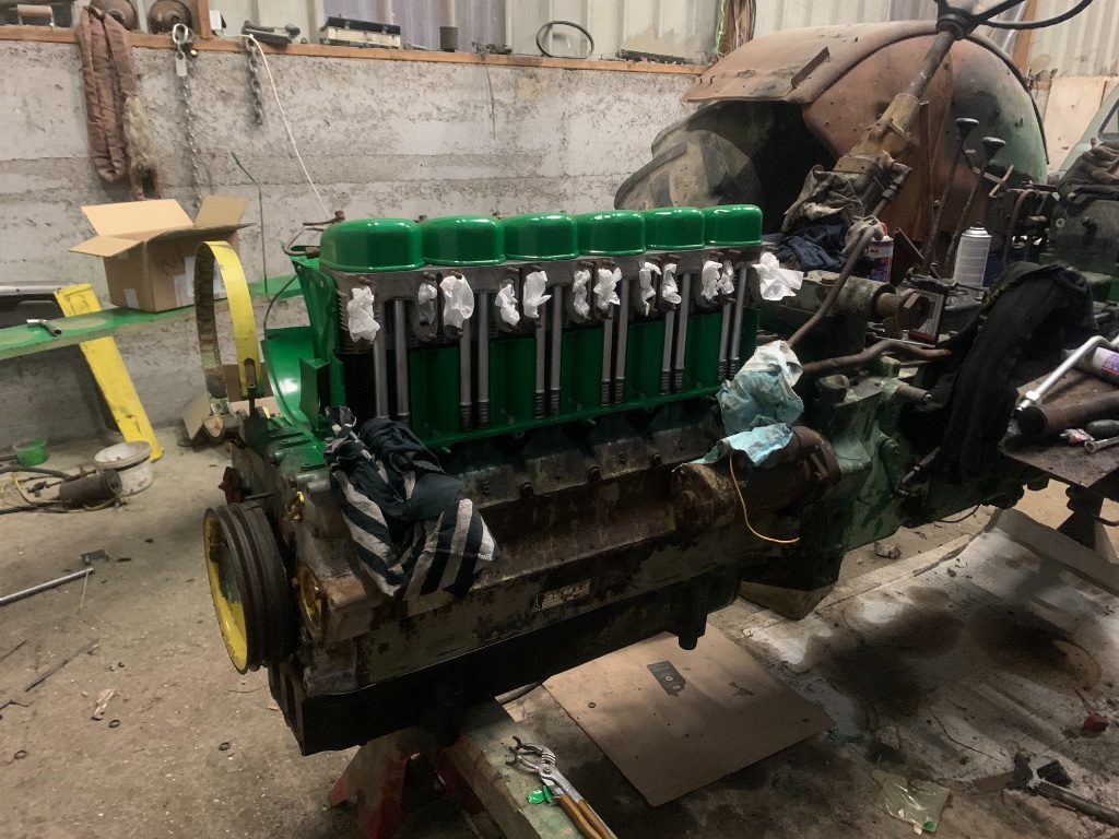

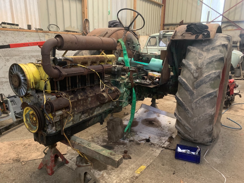

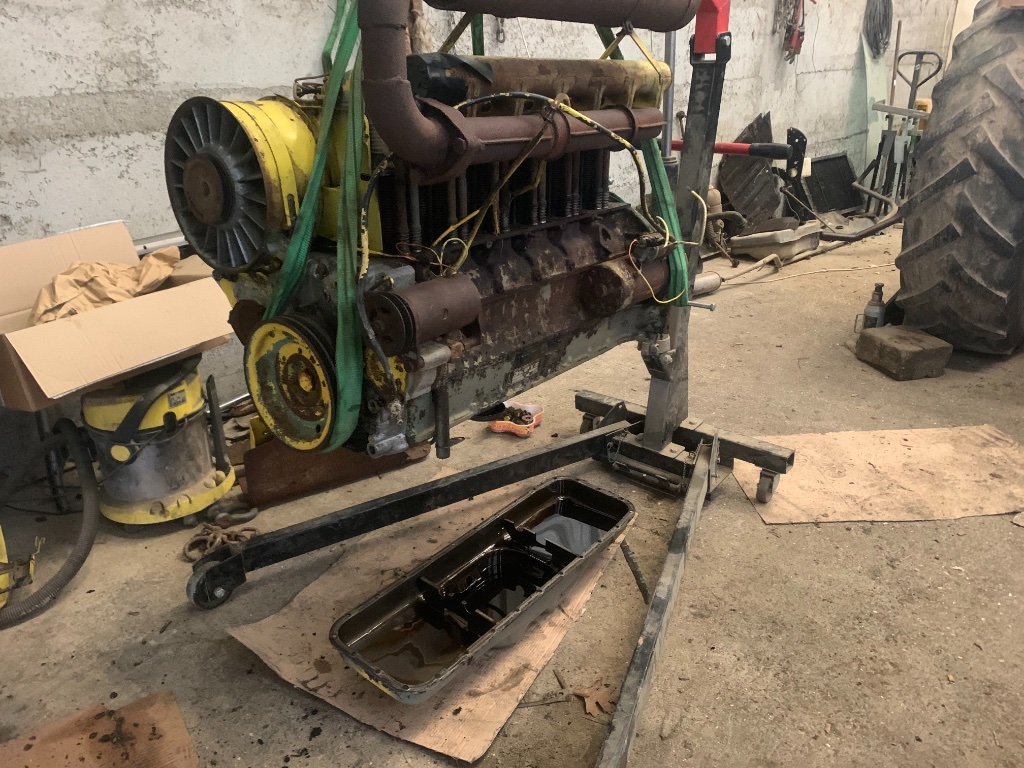

Ce week-end j’ai continué un peut l’assemblage du gros
Repose carter d’huile fonte sur le moteur, volant moteur et embrayage. De but de refabrication des tuyaux hydraulique qui avait été remplacé par du flexible et dépose des pipes et des tôle pour un bon nettoyage

du travail de grands malades!! Bravo
Comment allez vous gérer la régulation de la pompe si le moteur provient d'une MB sur qui le moteur tourne plein pot en permanence?
cdlt
Re: Deutz 9005
Pour faire ce qu’il va faire ça va rester comme ça

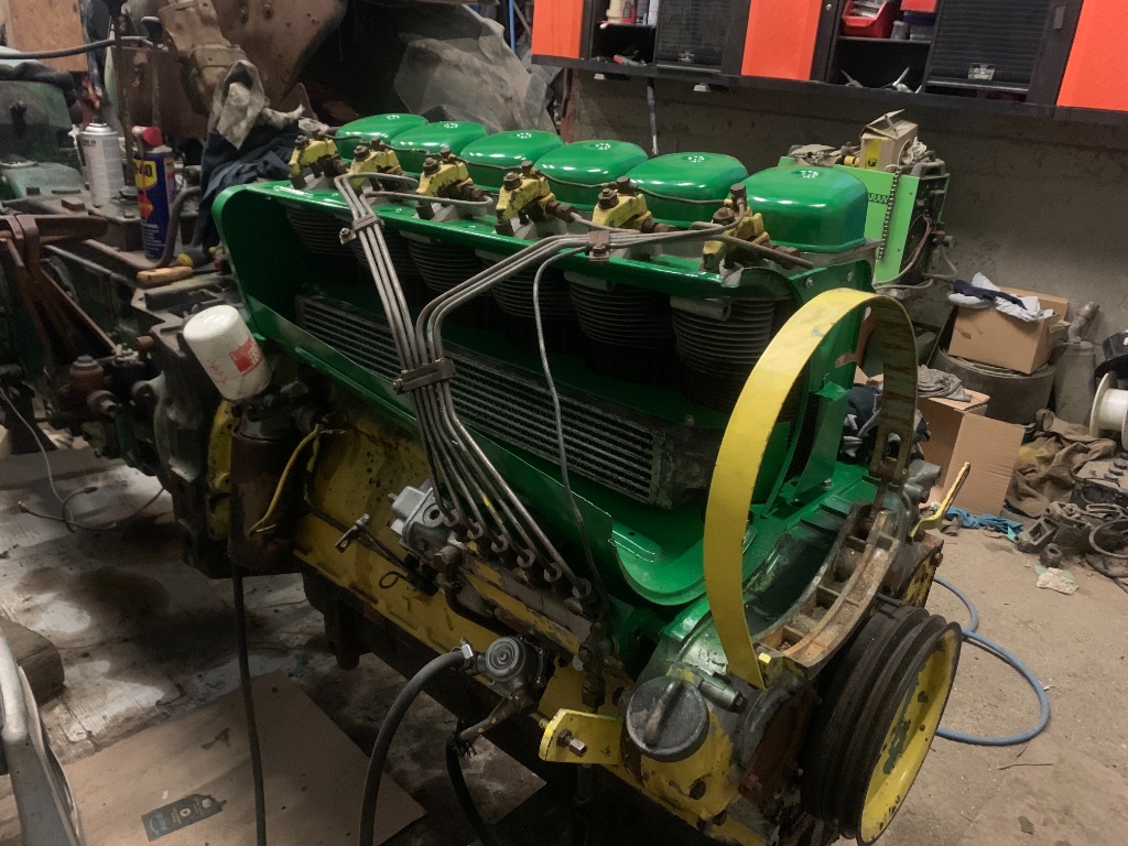

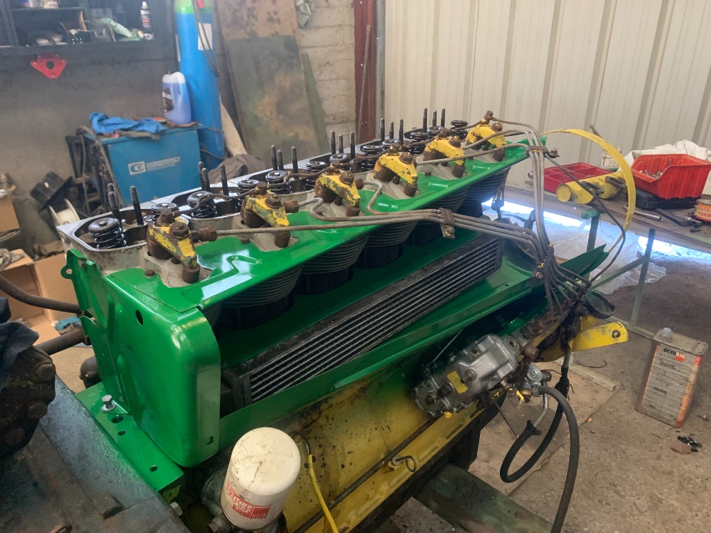

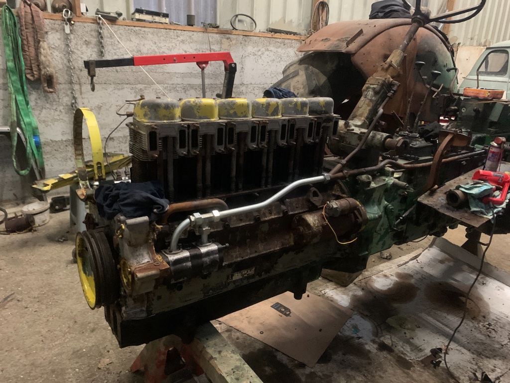

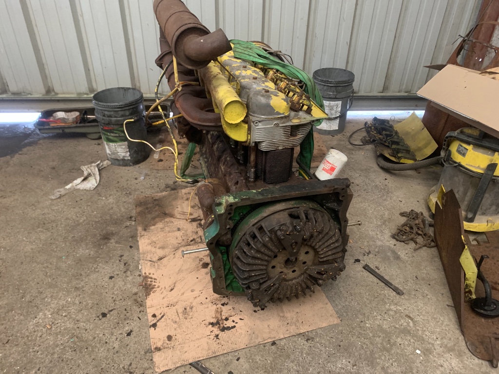

Un peu d’avancement sur le petit

Jolie boulot, c'est le radiateur d'huile moteur qui est placé devant les chemises ?
Si c'est d'origine c'est pas hyper pratique pour le souffler je trouve :gene:
Re: Deutz 9005
Oui c’est d’origine
Oui c’est moins bien fait que la serie moteur 900 mais c’est plus ancien aussi

salut! encore une belle restoration,un 9005 ca doit etre rare maintenant;ca aurait ete vraiment dommage de pas le sauver.j ai un voisin qui en a un ,je voudrais bien le lui acheter mais il veut pas le vendre! j ai travaille avec ,il y a longtemps mais je m en souviens bien,avec une benne il tirait bien;tu vas pouvoir remettre le silencieux d origine ou il mort? le moteur de batteuse,il fait q elle puissance?
Re: Deutz 9005
Salut et merci
Pour le silencieux je pense pouvoir changer la tôle pour le refaire
Ce moteur là fait 86cv de mémoire ( évolutif :lol: ) ça ce règle facilement la puissance si on veut ajuster
