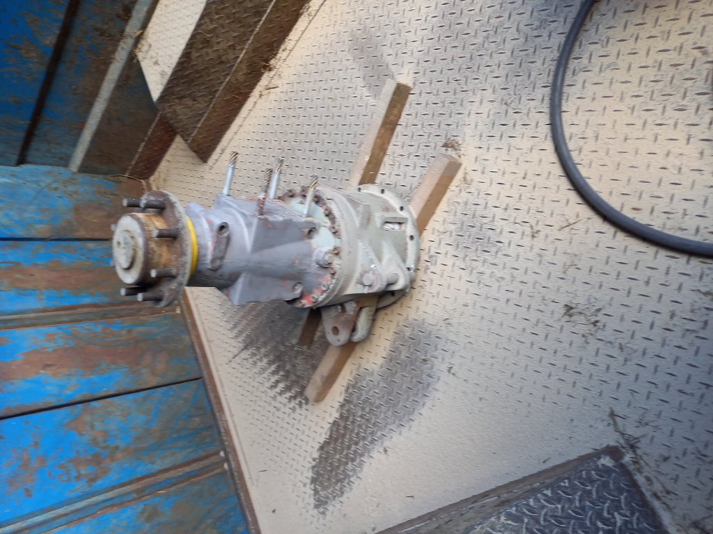

Sablage de la trompette je peint et je monte le renfort ensuite je vous envoie des photo du renfort des qu'il est monté

Tu sables dans une benne ou une remorque ? bonne idée pour récupérer le sable

Oui dans une bétaillère sinon faut toujours mettre des bâches la le problème est réglé

pas bête !
Re: Deutz d8006 A
Pas Con !

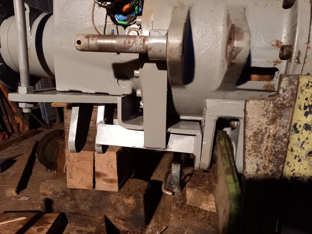

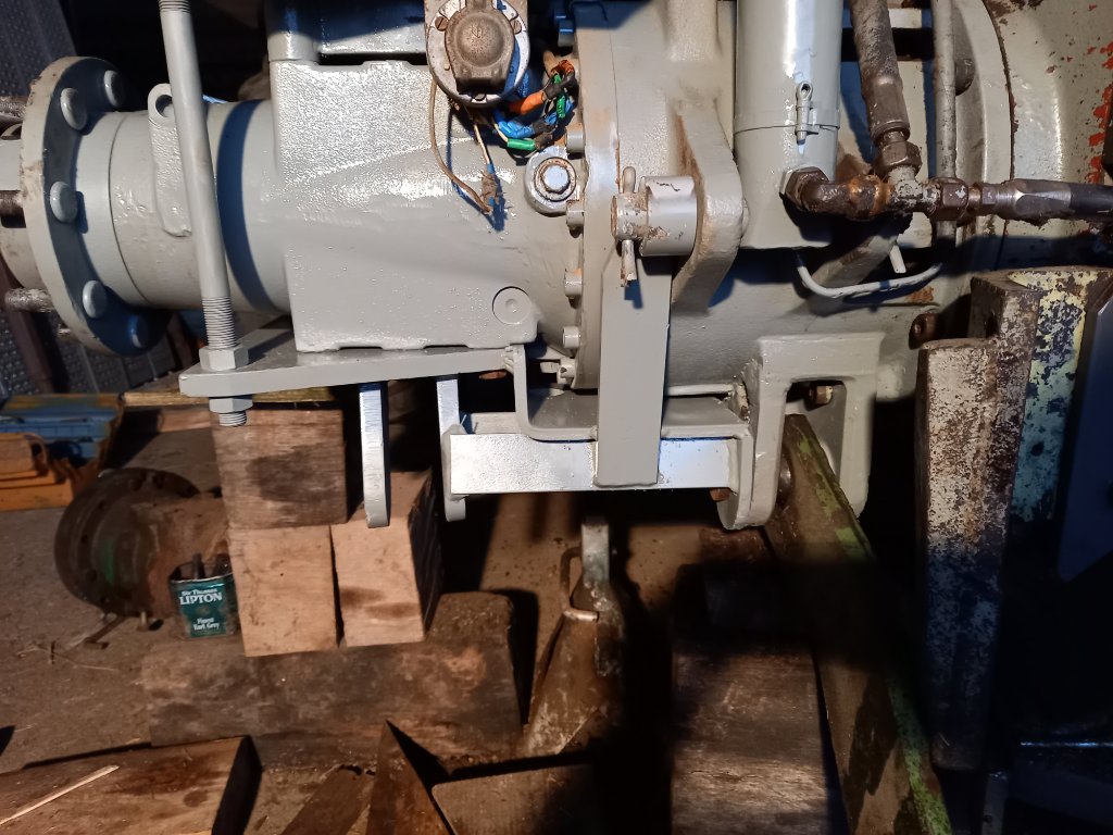

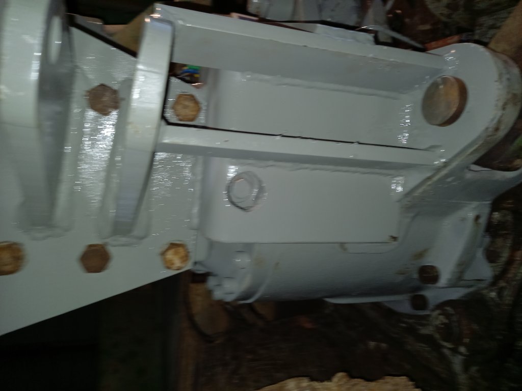

Le voilà remonter
Re: Deutz d8006 A
Impeccable ça ne bougera pu
