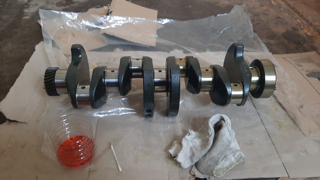

déjà mise en place du nouveau vilebrequin, j'ai enlevé la paraffine avec du gasoil.

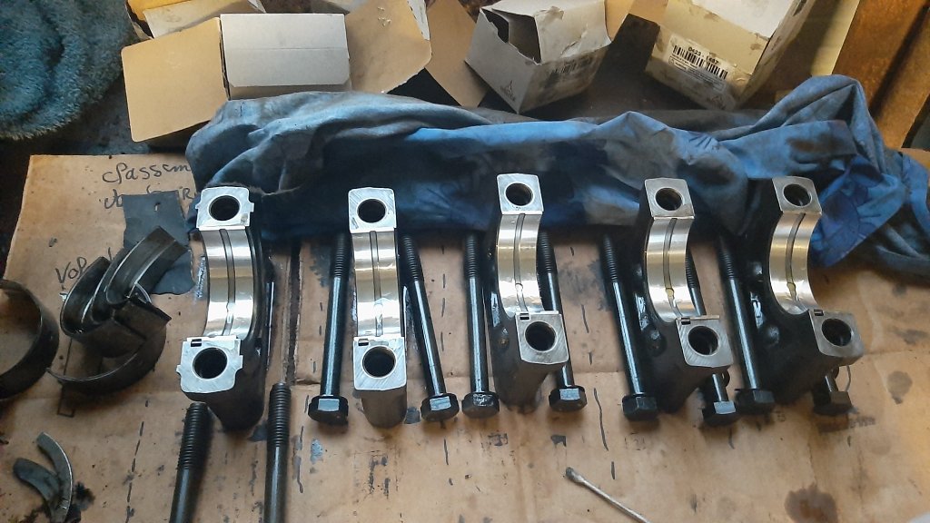

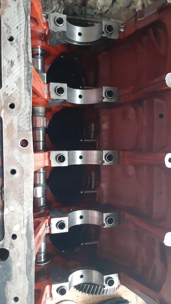

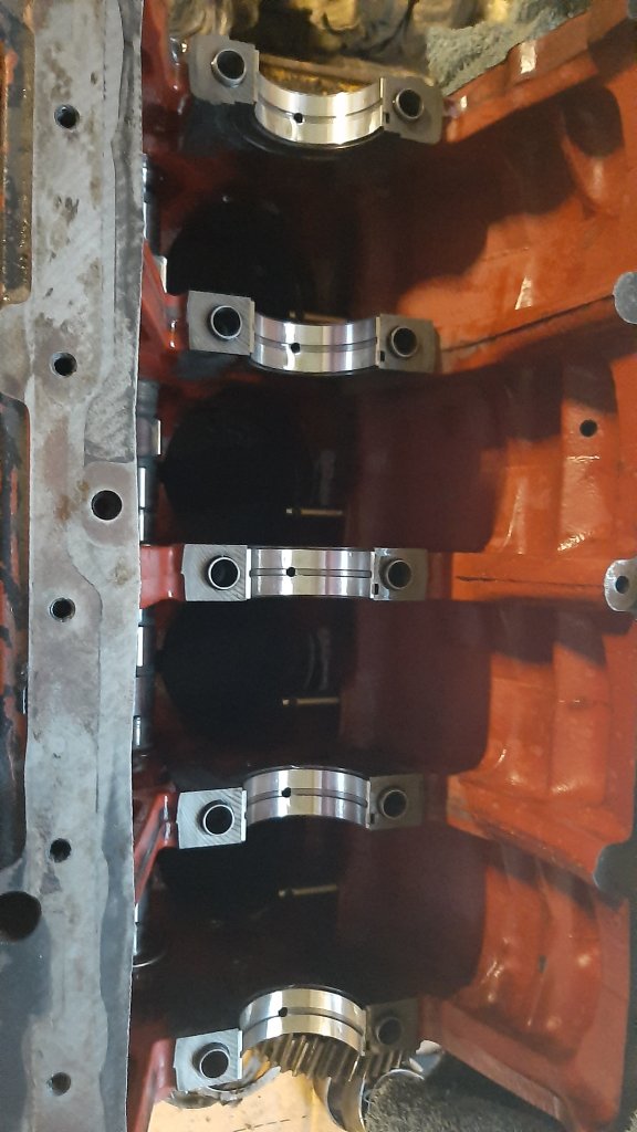

Préparation de la pose des coussinets, petit nettoyage avec un papier fin sur le bloc, puis je met ça en place avec une lichette d'huile :super:

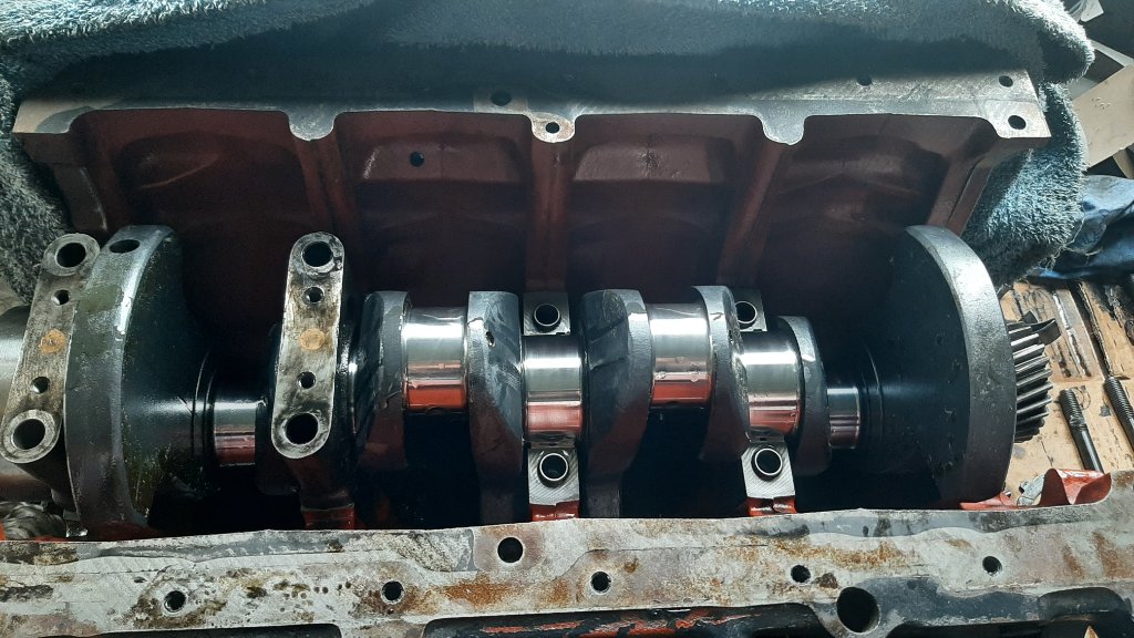

Ensuite je met le gros morceau en place, avec ses cales d'épaisseur pour le jeu entre axe
