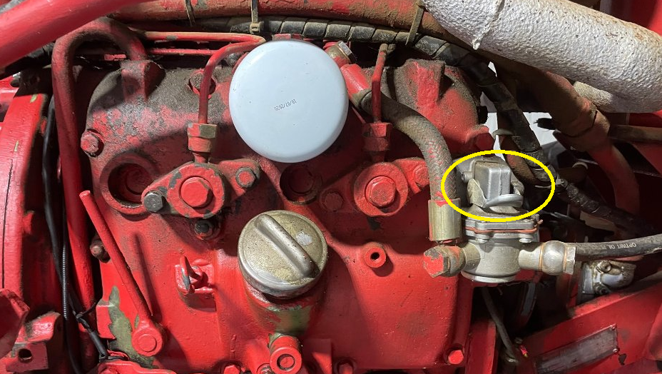

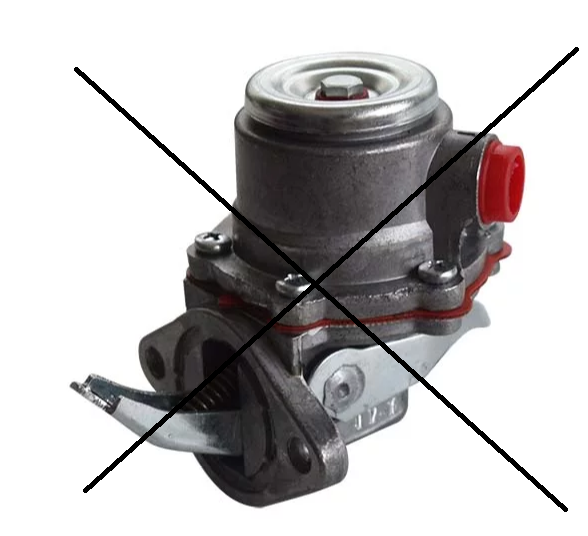

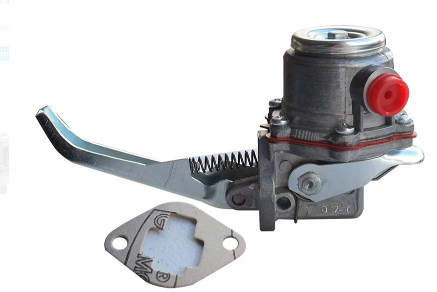

Salut,marty49 a écrit : 13 sept. 2022, 22:51 Si je peux te donner mon avis Seba il se peut que le moteur démarre dans pompe d'alimentation.par contre qu'il ai toute sa puissance, j'en doute. Cela peut aussi être un problème sur le moteur a Denis si sa pompe a été changée . est-ce le bon modèle qui est dessus. Si le doigt de commande n'est pas le bon eh bien la pompe fait plutôt robinet fermé que pompe d'alimentation.
Attention car il en existe beaucoup de modèles adaptables( adaptables mes cou....es). Denis il faudra donc que tu contrôle si elle refoule du gazole quand ton moteur tourne au démarreur....
Aucune idée si ça joue sur la puissance, toujours est-il qu'il en a une, maintenant, et c'est plus simple pour réamorcer

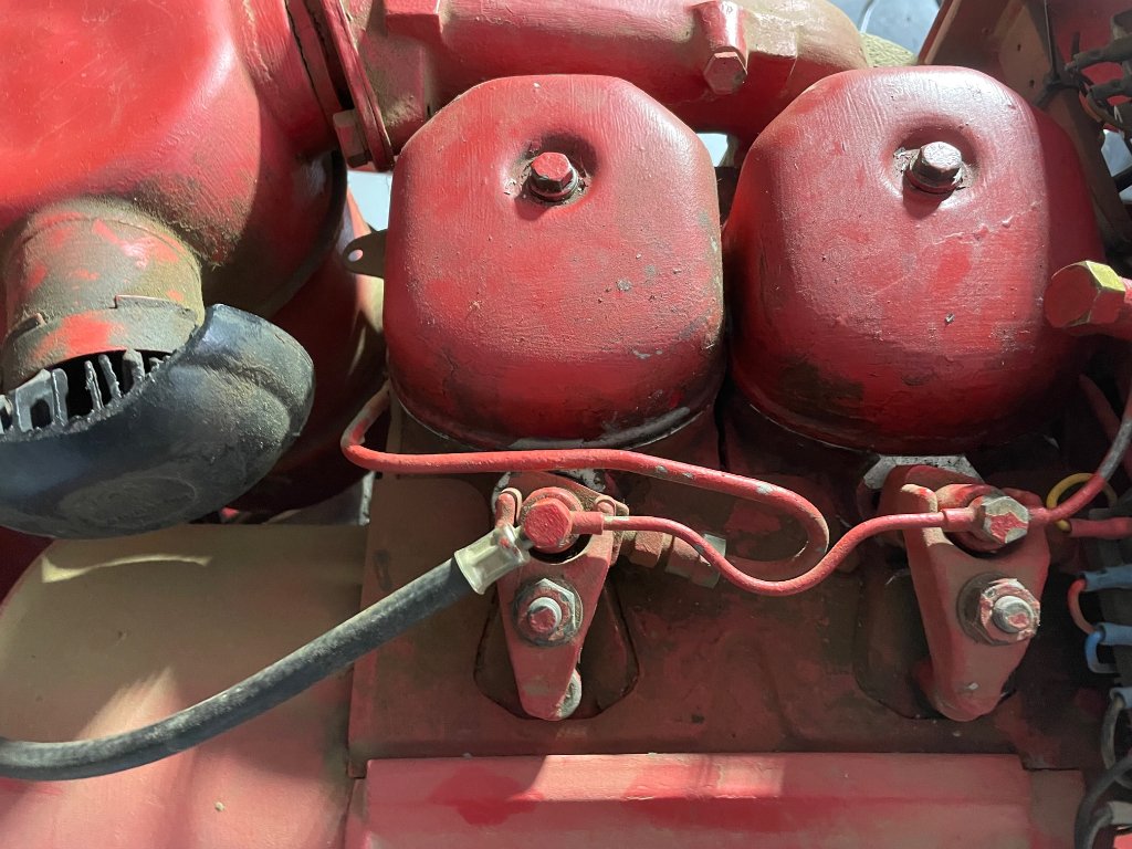

Voici à quoi elle doit ressembler, avec le long levier, sinon c'est pas bon

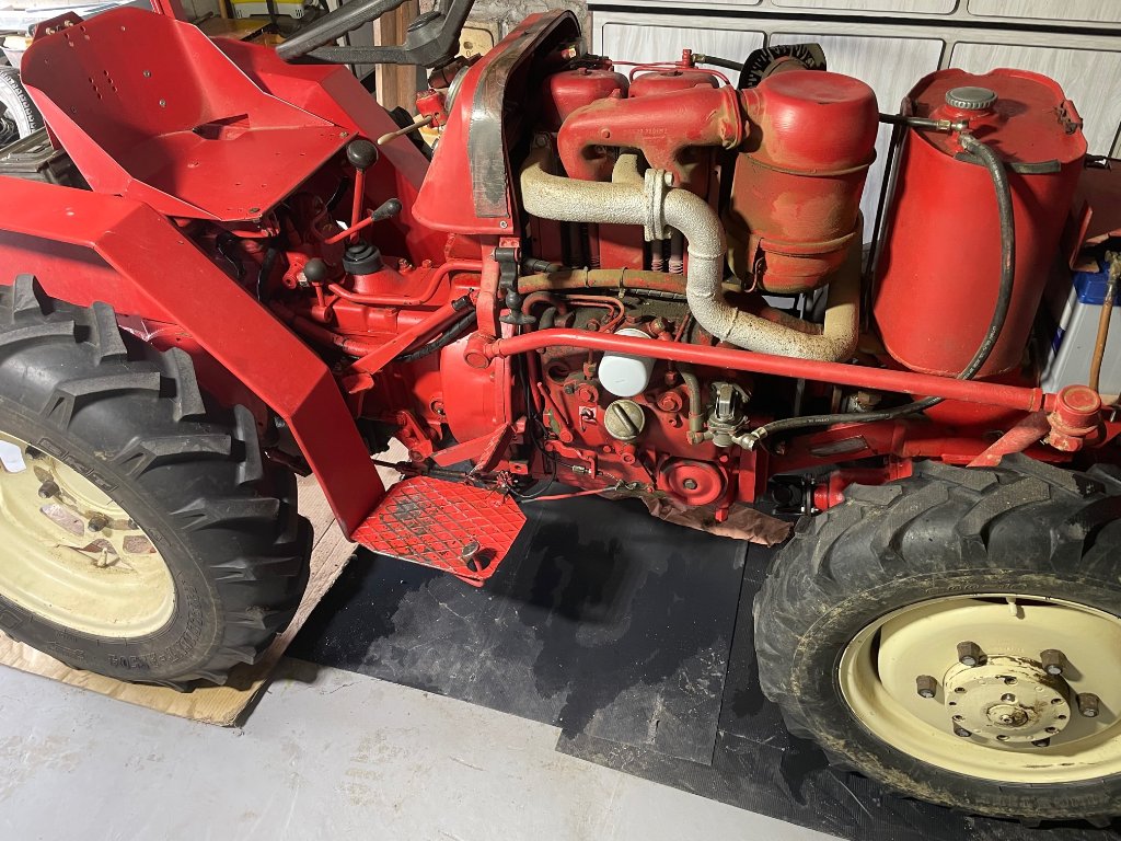

je voulais effectivement donner les informations
- changement de la batterie
vidange du réservoir et appoint avec du Gasoil blanc
avec une nouvelle batterie le démarrage se fait sans startPilot
Démarrage et redémarrage se fait environ en 12 secondes ce qui me parait long
Une fois démarré, le moteur ne fume pas et le ralenti est constant
donc pour moi le Gasoil arrive aux injecteurs ...
pour ceux à qui cela intéresse j'ai fait une vidéo montrant le démarrage
La prochaine étape serai donc de déposer les injecteurs...
je vais voir si je peux trouver conseil pour m'aider
https://www.icloud.com/attachment/?u=ht ... z=52866075
Denis

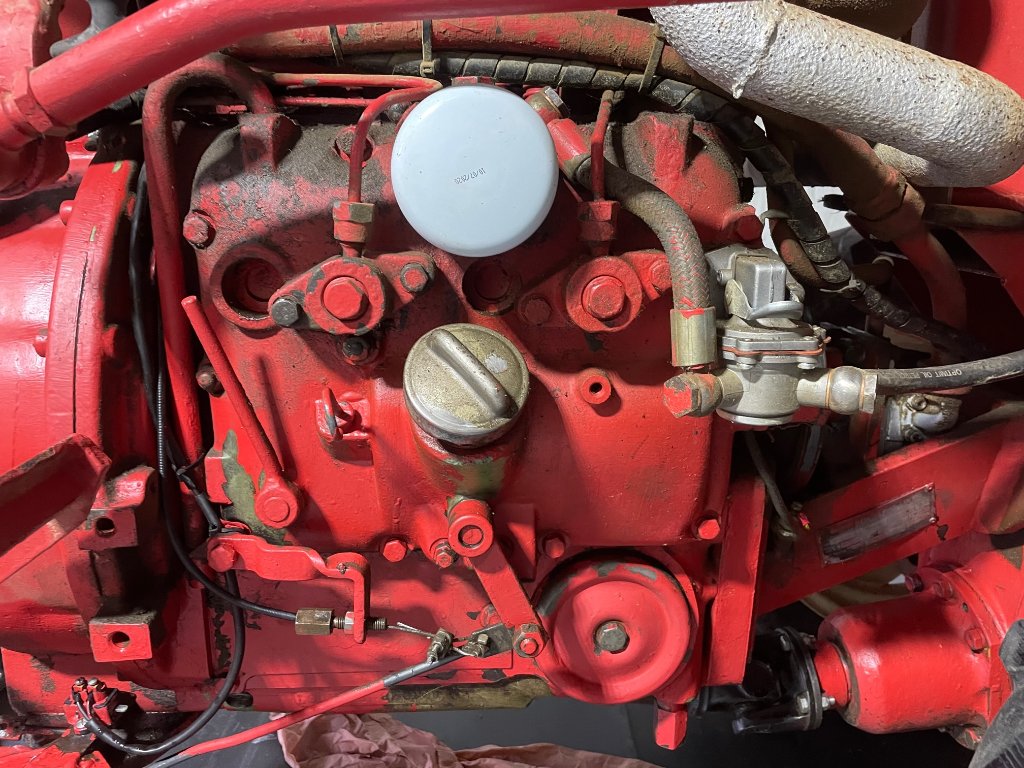

Merci pour ces photos, on comprends mieux, maintenant de quoi tu parles
La vidéo est super
Et si tu actionnais 5-10x le levier de la pompe d'amorçage, avant de le démarrer ?

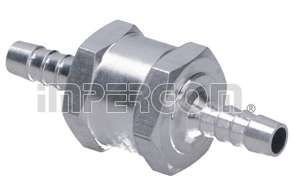

il est toujours possible de rajouter un clapet anti retour sur le circuit pour etre plus sûr.(je metterais une photo de clapet .choisir le bon diamètre si tu commande )on trouve cela chez un dieseliste ou distributeur pièces auto.
