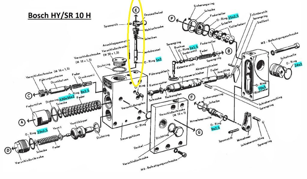

Salut Benoit,
Regarde bien la partie E, tu as ton petit levier tout en haut avec une goupille pour le tenir sur l'axe de commande, ensuite la pièce Hohlschaube, c'est une vis et puis 2 rondelles/cales, donc, je dirais que si tu arrives à défaire cette vis, tu vas arriver à bouger/sortir tout l'axe et vérifier le joint torique en bas, également :super:

Bonjour. Sur la doc que je t'ai envoyé le 15 mai il est clairement expliqué que dans la positon dans laquelle se trouve ta manette " le flux d'huile est bloqué pour la descente.
C'est exactement le même système que tes pistons de pompe à injection à part que tu n'as que rotation.
Je pense que c'est grippé juste dans la partie haute, l'écrou de maintien.
Tiens nous au jus. On croise les doigts pour que ça se décolle.
