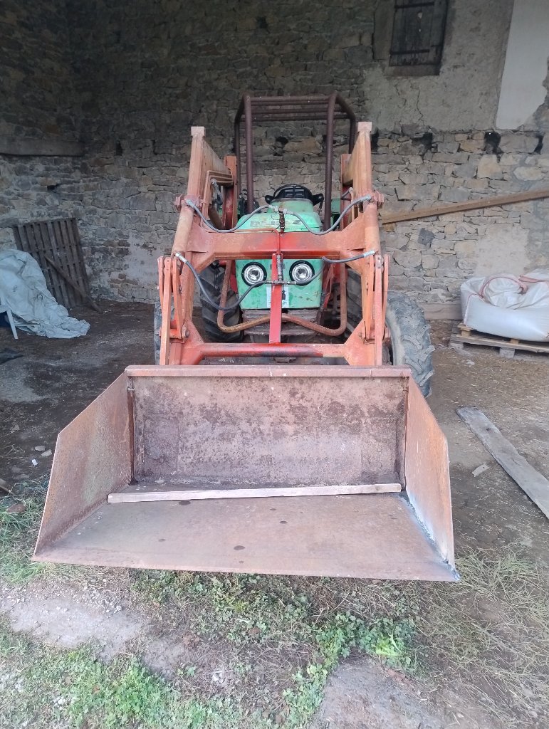

les glissières ont peut être été rapporté car mon beau père avait de grandes jambes.
hier, Je n'avais pas les fixations d'origines avec les cahoutchouc:s. Alors j'ai improvisé et monté les phares avec des boulons de 5 et un petit alésage sur les phares adaptables.
le support d'ampoule d'origine ne peux pas se monter non plus, je suppose qu'il faut mettre directement des ampoules 12V. j'ai tenté le verre du phare neuf dans l'ancien support mais il est un poil plus large. J'ai laissé tomber pour installers les neufs. j'ai le comodo à remplacer et je verrais cela plus tard pour le circuit electrique d'éclairage
En tout cas, ça lui donne tout de suite une autre alors ces phares plutôt que de le voir borgne. Je me suis occupé du godet à fumier qui se montait initialement pas l'exterieur. la fourche avait été modifiée avec des renforts soudés donc ça passait plus comme ça. J'ai dû recouper la tole pour le monter par l''intérieur. Première fois que je soude à l'arc des longueurs identiques. C'est pas de la soudure artistique mais ça tient. j'ai l'impression que le vérin de bascule de gauche le plus loin du circuit est faiblard. Sans le Godet il ne bougeait pas librement comme celui de droite??? la semaine prochaine j'aurais une nouvelle monte et une barre de direction

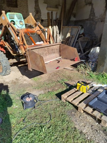

bonjour . tu as réussis à souder ta tôle en acier sur le berceau en fonte pour ta batterie ????
attention pour la barre de direction à ne pas confondre barre de direction entre les roues et barre de liaison du boitier à l'essieu avant. quoi que en 4RM c'est peu être les mêmes rotules.
pense à débrancher ta batterie quand tu soudes. dans tes phares cela doit être des logement pour y mettre des lampes codes européen en direct..

oui j'ai soudé le support batterie sur le berceau, batterie débranchée, mais ce n'est pas de fonte. j'ai d'abord supprimé la rouille de surface à la meuleuse qui a laissé apparaitre l'acier. J'ai utilisé de la baguette de 2.5 à 80A

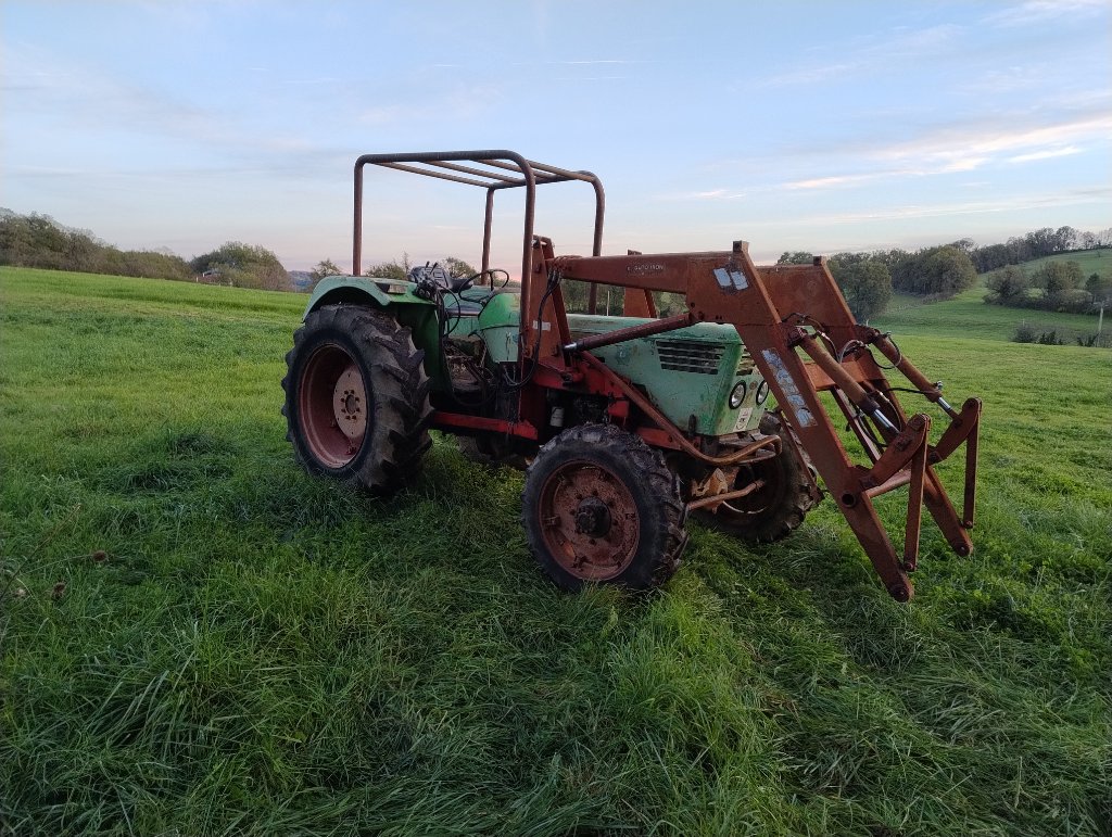

J'ai travaillé avec aujourd'hui, pour déplacer des pierres, des gravats et du bois sur mon chantier. Les pneus arrières sont au bout du bout et ça patinait un peu, même en K rampante. Le différenciel c'est parfois déclenché. Il me faudrait des crampons même si la terre n'est pas complétement détrempée.
je ne trouve pas de 16.9R34 d'occasion dans mon coin. Aussi, les prix sont assez prohibitif en occaz sur LBC et autres. Je vais peut être devoir opter pour du Alliance ou du BKT.

Pour tes feux avants, la question est de savoir si tu as la version ampoule BA20s ou P45t, car avec les P45t, il n'y a pas de support pour des veilleuses. D'origine, ça doit être les BA20s, du coup.

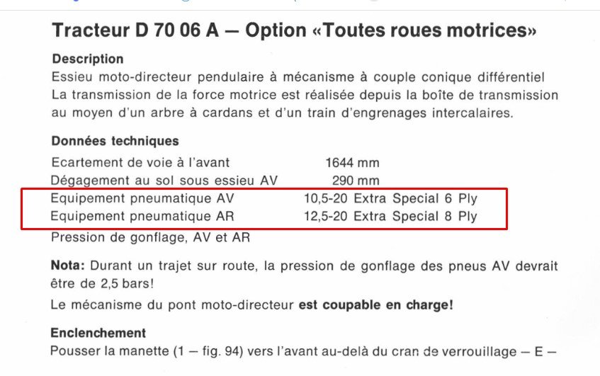

Pour comprendre la formule voici les éléments dont je dispose et ne connaissant pas le rapport de pont avant, qu'il est non reducté je vais mettre partir sur 1 dans la formule de calcul.
Du coup
prépondérance = [(3175 x 1) - 4717] / 4717 = 0,32690269238 x 100 = 32,6%
Cela ne peux être exact et je ne sais pas trop ou je me suis planté? le rapport de pont avant ne peut pas être 1 car trouver un écart de 32,6 % avec une monte de pneu d'origine, c'est peu probable ????
j'ai parcouru la notice et rien sur le rapport de pont avant. Cependant j'ai trouvé une chose bizarre sur la taille des pneus monté comme un tracteur forestier?? du 20 devant et derrière.

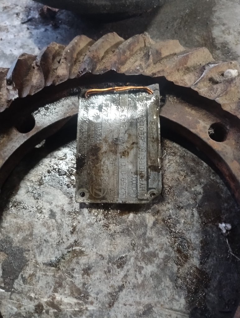

Bon, je crois avoir trouvé le ratio du pont avant car j'ai pu mettre la main sur la couronne du couple conique et sa plaque.
https://www.deutzforum.de/threads/zf-al-1550.51050/
selon ce que je je comprends le ratio est 5.43 (Übersetzungsverhältnis veux dire rapport de demultiplication)
Du coup, je suis toujours pas avancé avec le resultat de cette formule de calcul
pneu avant 3175mm
pneu arrière 4775mm
Rapport de pont avant 5.43.

5,43 c’est le rapport de réduction que du couplé conique .
Il y a aussi une réduction dans le boîtier de transfert, mais laquelle ?
Entre l’avant et l’arrière c’est grosso modo un rapport de 1,3 mais faut trouver la donnée exactement .

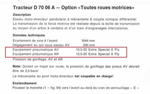

Sinon faut faire confiance à la monte pneumatique préconisée dans les prospectus.
