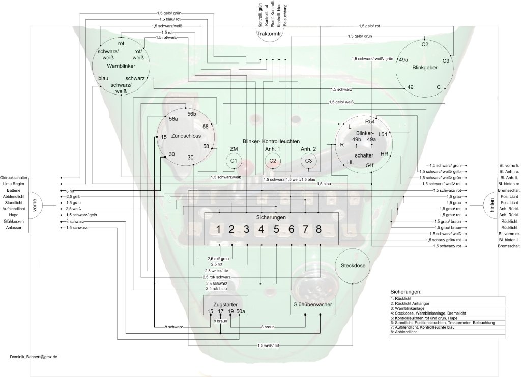

Salut c'est en allemand mais tu vas y arriver :grin:
Tu suis la ligne 15 depuis Zündschloss -> elle va vers le 15 du Neiman MAIS elle part aussi sur les fusibles 4 et 5 (Sicherungen)
Tu suis le 5, il monte vers le tractomètre et il alimente tout le tractomètre en + (sauf la lampe témoin bleue qui est pour les grand phares)
Tu vois que depuis le fusible 5, il y a un fil qui part vers la gauche au klaxon (Hupe)
Voili voilou ce que tu dois chercher ::d ;-)

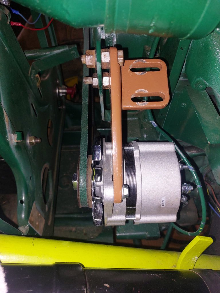

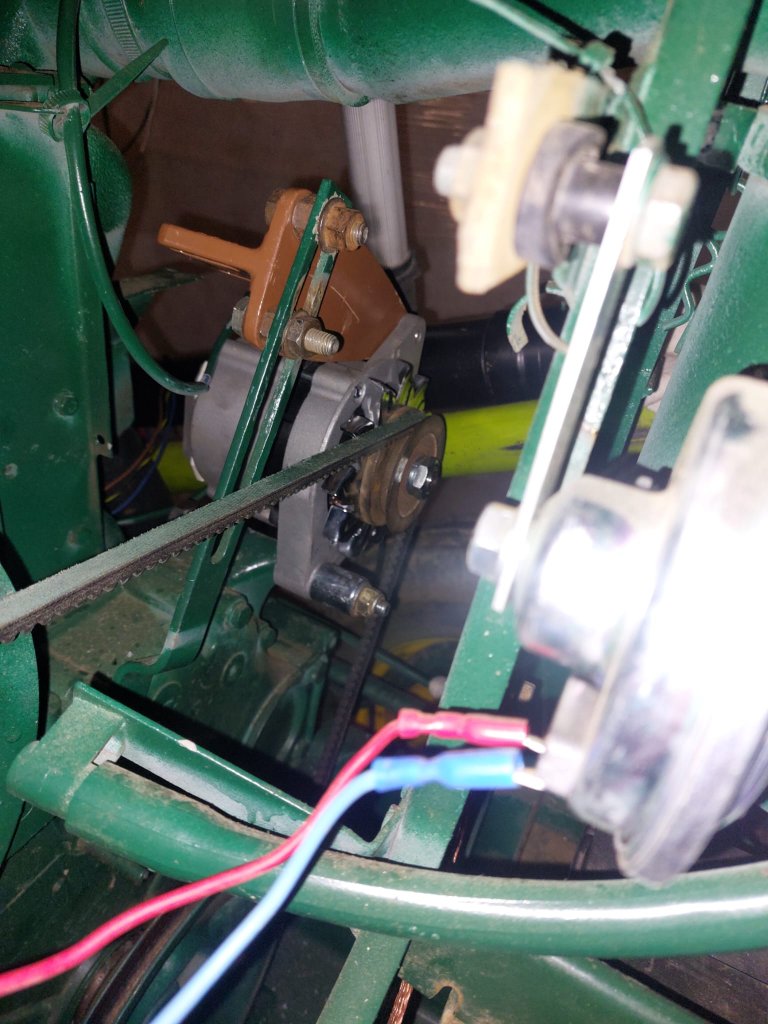

Si je suis le raisonnement je dois pouvoir rebrancher l'excitation sur l'un de mes anciens fils du régulateur de dynamo qui allait directement à l'ampoule rouge du tractometre. Si je comprends bien je n'ai pas besoin de recabler il faut que je reprenne l'ancien circuit d'excitation.
Sinon voilà une petite photo de l'installation voilà l'alternateur enfin fixé ! J'espère que ça va bien fonctionner ! :wink:

C'est tout bon c'est branché ça marche du tonnerre ! Merci Seba !

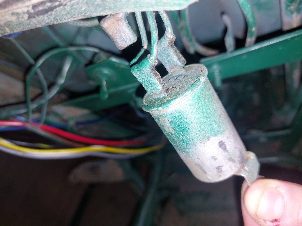

Bonjour Séba, J'ai commandé les lampes pour les répéteurs de clignotants. Je suis en train de regarder le branchement et je vois que je dois me brancher d'après ton plan sur la centrale de clignotant. D'après le plan il devrait y avoir 5 broches or sur la mienne il n'y a que 3 broches. Est ce que c'est bien là dessus quand meme que je dois me repiquer ?
Merci !
Lionel

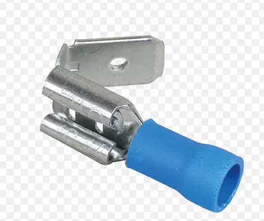

Perso je ne me suis pas repiqué sur la centrale clignos mais sur le comodo, directement, avec ces cosses-là
Ou alors, tu coupes ton fil, tu mets un sucre et tu te repiques comme ça. J'aime pas trop les sucres, car avec le temps, la vis rouille et puis tu sais plus défaire.
Les puristes te diront qu'il faut pas faire avec une cosse pareille mais genre sertir 2 fils dans une grosse cosse ou je ne sais tout quoi avec un boitier. Perso, les clignos ça fonctionne pas en continue ou pendant des heures, alors...
