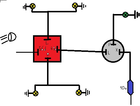

Si tu branche le câble qui vient des fusibles, directement sur celui qui va au lumières,et que ton fusible saute,ton problème vient alors du faisceau!Tu comprend?

J'ais rien à rajouté. et 25A c'est gros pour des clignotants. un 10A suffit largement

ou plutot débranché après la centrale voir si le fusible saute et faire suivre le tout. rebranché le comodo sans les feux et ainsi de suite.romain63 a écrit :Il te manque le commodo pour choisir le clignotant droite ou gauche![]()
Essaye de brancher ton fils qui viens de ton fusible directement a tes feux (sans passer par la centrale) et regarde si ton fusible crame toujours (a mon avis oui )
sur une centrale sur les trois bornes il y en a une qui vien d'un + batterie un autre de la masse et le troisieme va au commodo des clignotants

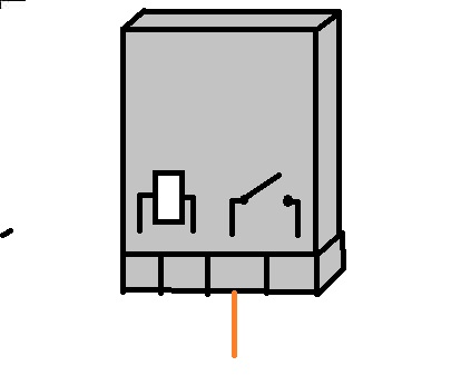

j'ai un appareil mais ne sais pas ce que c'est

en orange c'est un cable debrancher . Il sert a quoi ?

Une photo serait plus parlante ca ressemble a un relais
Pour le fil orange il doit venir d'un fusible

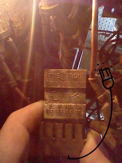

c'est le relai qui mets en route ton klaxon quand tu est en surchauffe.

voici une photo

voici le schema clignotant
