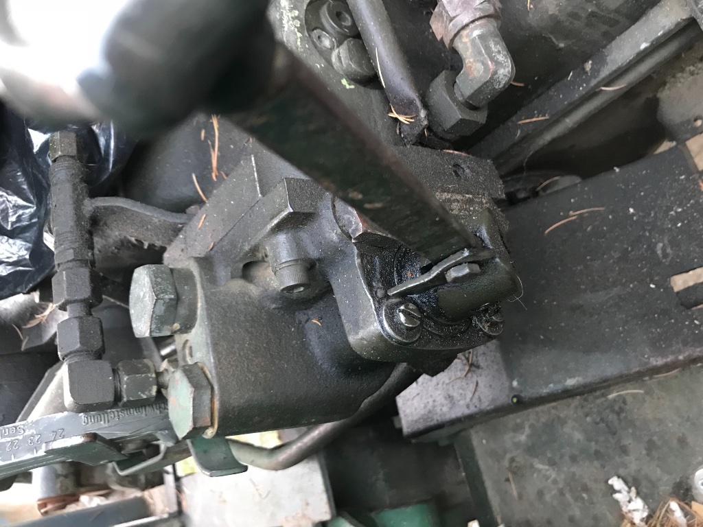

Mo68 a écrit : 09 oct. 2018, 22:53 Désolé de venir que quand ya des soucis... malheureusement
Salut c'est pas que ton problème ne nous intéresse pas mais avec une photo du distributeur, ça aiderait parce que normalement y a toujours une position neutre sur n'importe quel distributeur.....
Tracteur_tOm
Messages : 315
Prénom : tOm
Re: Divers probleme Deutz 4006...
Message par Tracteur_tOm »
Yep, ce qu'il te manque c'est le cran du neutre si j'ai bien compris ?
Message par Mo68 »
Voila.. tu bouge la patte en metal et tu peux monter.. c’est tout..
je regarderais sur un 4006 comment c'est foutu ce WE, la j'vois plus trop...
Ta benne a un verin simple ou double effet ? (une prise ou deux a brancher sur le tracteur ?)
Message par Mo68 »
Une prise seulement... mais quand j’actionne sa monte 😄et l’autre position ben ca redescend par le poids..
Tracteur_tOm
Messages : 315
Prénom : tOm
Donc c'est un verin simple effet.
Le distri au cul du tracteur a une ou deux prise lui ?
Y a il un endroit dans la course de la manette ou la benne ne descend pas ? (essai en la deplacant petit à petit)
Et un endroit ou la benne descend plus vite que par defaut ?
:hello: à tous,
Sur le côté de la manette, il y a une plaque du fabricant avec les références !!! ;-) communique nous ce qui est dessus :merci:

BKT a écrit : 11 oct. 2018, 19:11 :hello: à tous,
:merci: à toi
+1 avec ce que dit BKT
Message par Mo68 »
Désolé je n’avais pas vue vos réponses.. je fais ca rapidement
Message par Mo68 »
Bonne et heureuse année a vous les amis..
Enfin la photo .. ☺️☺️
