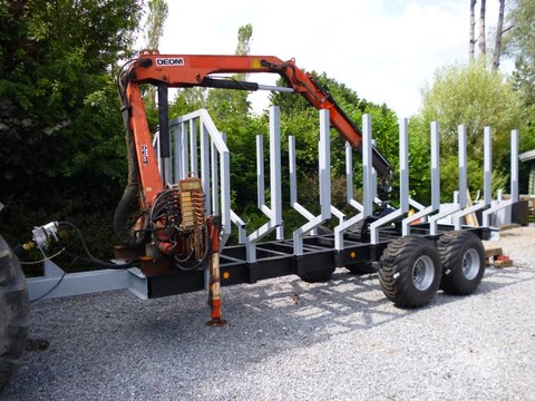

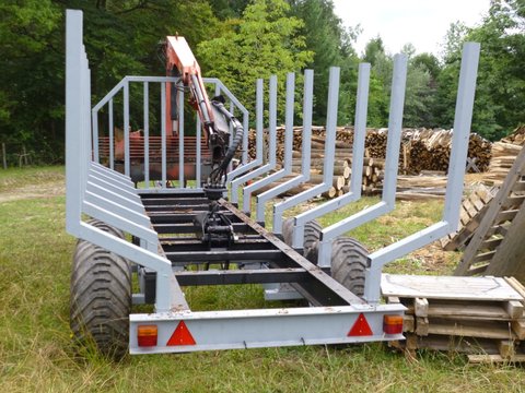

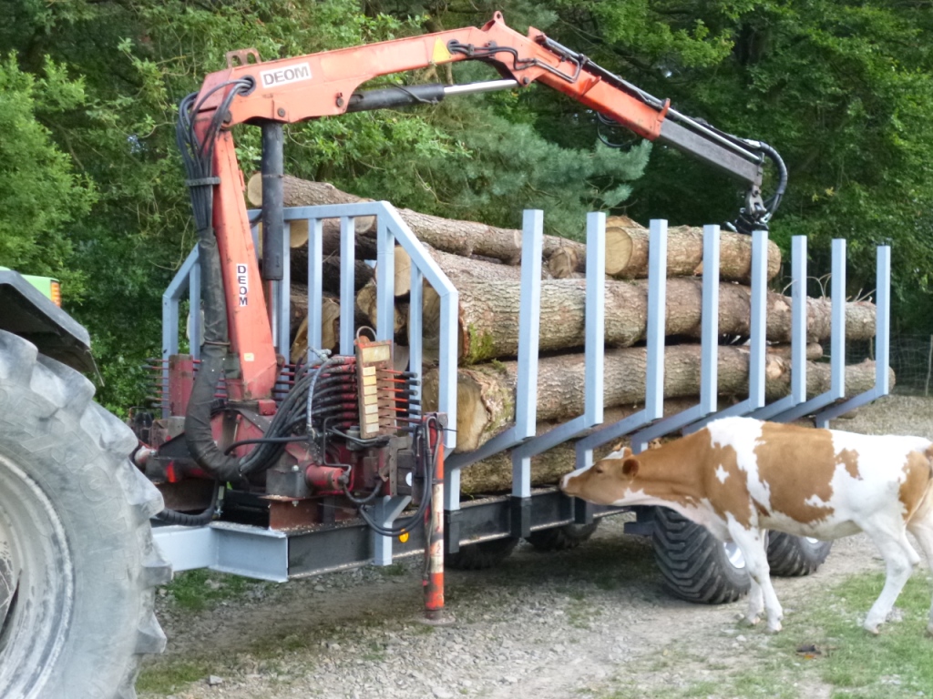

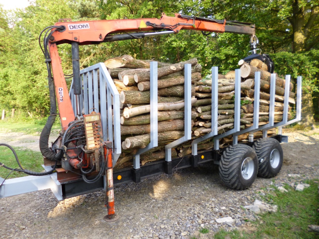

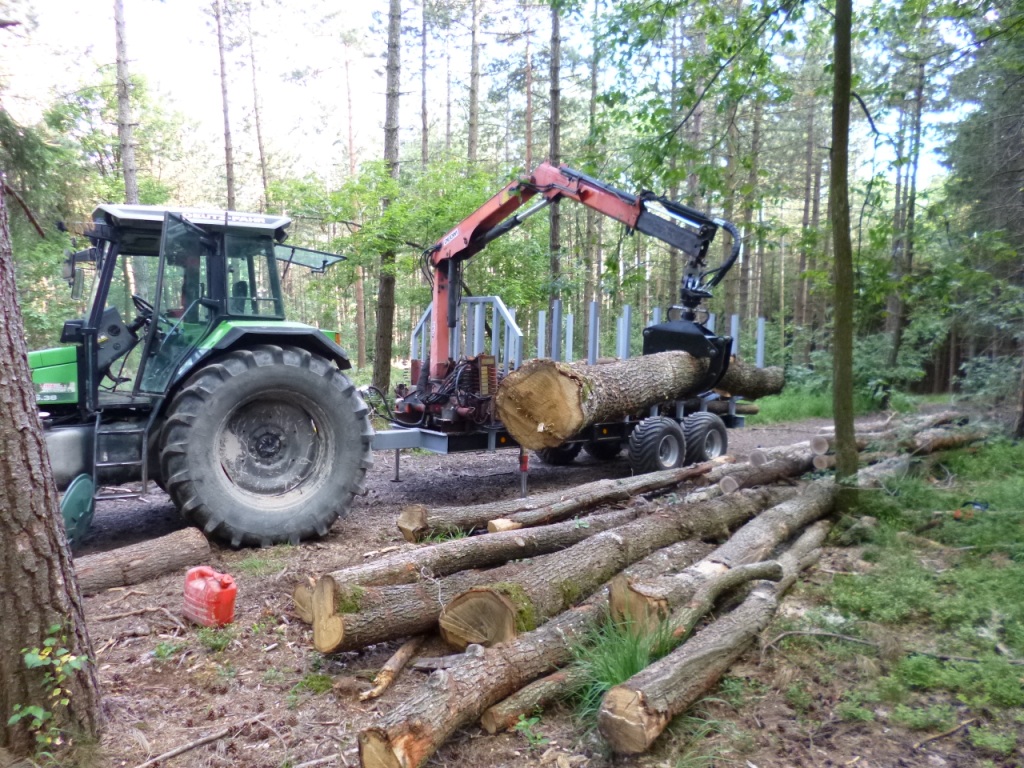

Voilà voilà, alors quelques photos et explications:
La remorque a été faite à partir de rien, si ce n'est des fers achetés en 6m, 2 nouveaux essieux, une attache tournante et 4 nouvelles roues.
La grue est une Palfinger PK3500 et lève 800kg à 4,2m. Je l'ai équipée d'une nouvelle pompe hydraulique de 50l/m, un cardan, un grappin et un rotator.
Résultat: des améliorations sont toujours possibles mais ca va vraiment bien :)

Ton AgroStar s'en sort comment ? Pour avoir ton 50L/min, tu tournes à quel régime moteur ? Tu as une compresseur d'huile de combien de litres pour le fonctionnement de ta grue ?
Ca vous a pris combien de temps pour la fabriquer ? Vous aviez des plans d'une "vraie" ou bien c'est au feeling que vous l'avez construite ?
Pour amortir la bête, faut que tu sortes combien de stères par an ?

Au feeling comme tu dis. Le Deutz il monte les côtes à 30km/h. La pompe hydraulique c'est une 25cc avec multiplicateur, ca donne 50l/min à 540t/min pdf. Mais pour l'utiliser, mettre le moteur à 1000t/min suffit.
