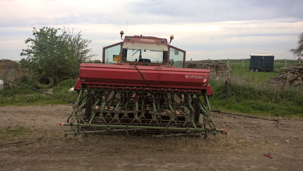

Se soir montage des socs a lin que j'ai trouvé hier
- MICKAEL 27110
- Messages : 3036
- Tracteur(s) : Deutz 6006

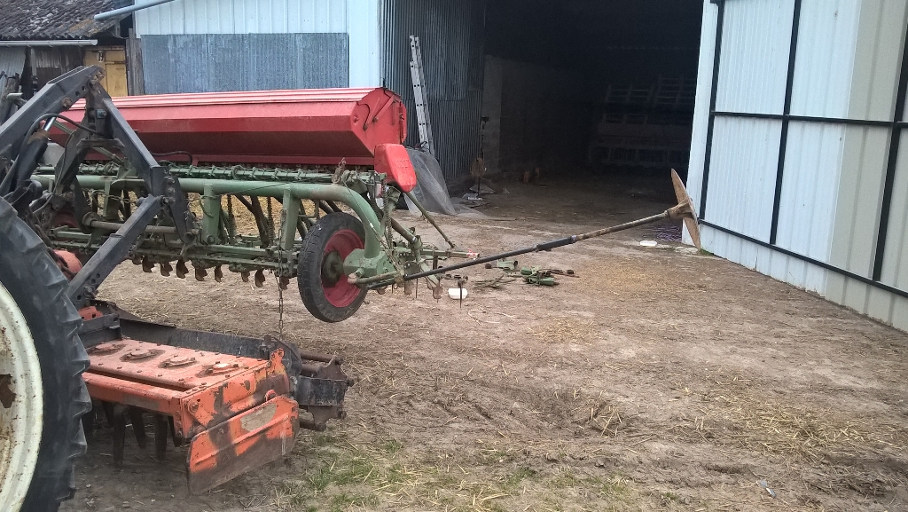

Le semoir et prêt
J'ai modifié les traceurs
Montage des soc a lin

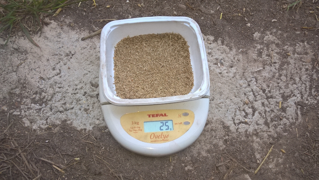

Réglage du semoir avec peser svp (30 tour de roue sur 10 sortie) au bout de 4 pesée je tombe a 25gramme pour 1 are x100 égale 25kg pour un Ha

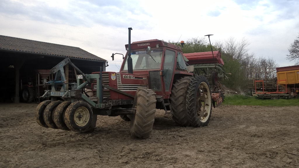

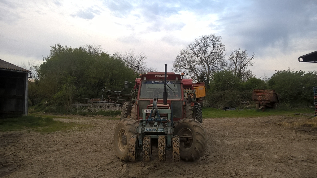

J'ai attelé le vibro pour ouvrire la terre

j'ai un problème de reglage avec le semoir je les reglé a 2.5 kg ha je croi la j'aurai du trouvé 250 gramme et non 25 c'est de ma faute il faut que je dorme plus la semaine et dure
