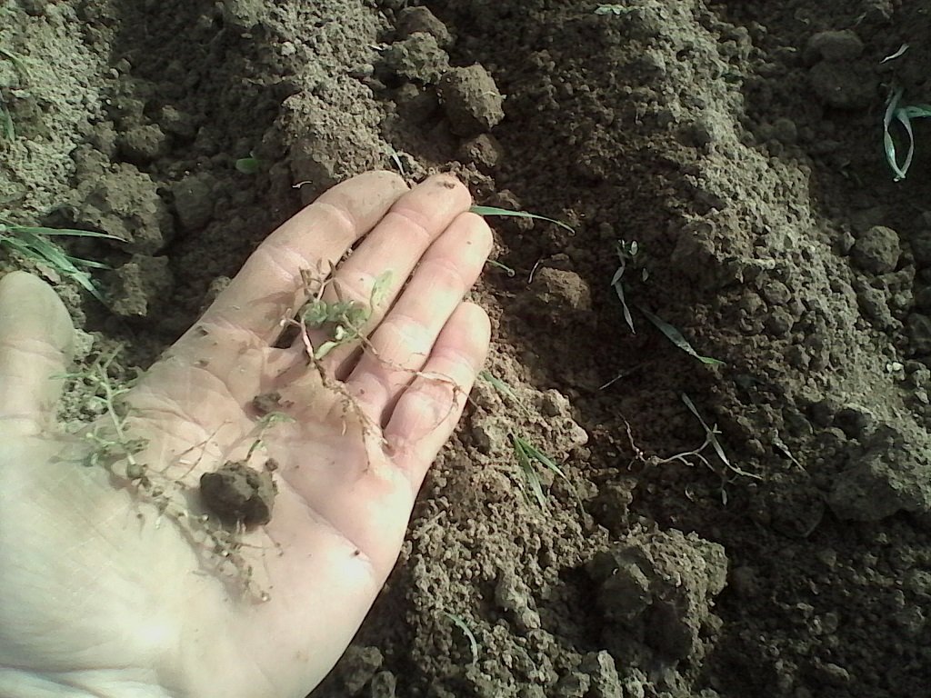

Salut !
Alors pour la herse étrille sur blé, le passage est pas systématique, c'est un peu à l'oeil et à la parcelle. De manière générale une fois qu'on a semé tu fermes la barrière jusqu'à l'été quand la batteuse rentre dans le champ :mrgreen: , on peut toutefois pour certaines parcelles faire un passage en sortie d'hiver (février généralement) dans l'optique d'un désherbage, le stade nous importe peu, le seul facteur pour nous c'est une belle fenêtre météo pour que cela sèche un peu derrière. Plus on passe tôt, plus on a de chance de sauter des adventices ;)
Une petite photo pour illustrer (pour info la photo est prise le même jour que dans le message que tu a cité)
Sur cette photo les adventices sont déjà bien avancés, j'avais le coup de bol que le terrain était souple donc ça a pas trop mal marché mais généralement là c'est déjà trop avancé pour la herse étrille...
On peut voir en arrière plan le blé quasi recouvert de terre et ça fait toujours un peu peur sur le coup mais ça repart toujours très bien ;)
Pour le maïs on fait généralement un passage en prélevé, puis deux à trois passages post levé, là c'est beaucoup plus délicat à régler pour ne pas abimer la plante. Pour exemple dans le blé je suis généralement à 8-10km/h, le maïs c'est rarement plus de 5-6... Le passage prélevé faut faire gaffe de pas chatouiller trop fort pour ne pas casser le germe... Pour les passages post levé, faut attendre au minimum le stade 2 à 3 feuilles pour ne pas tout casser.
