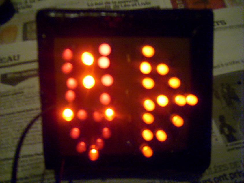

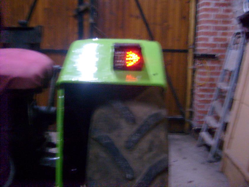

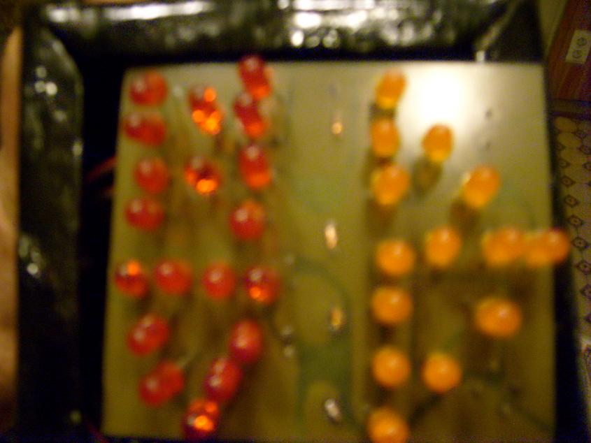

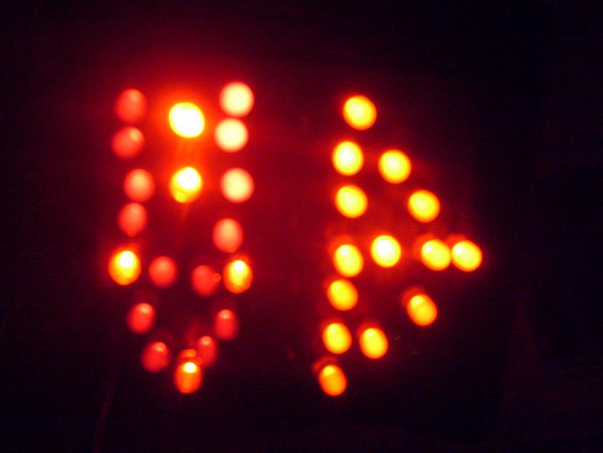

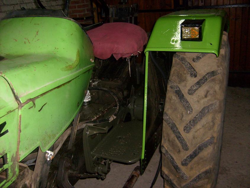

Sinon, je prépare toujours Noel: :mrgreen:

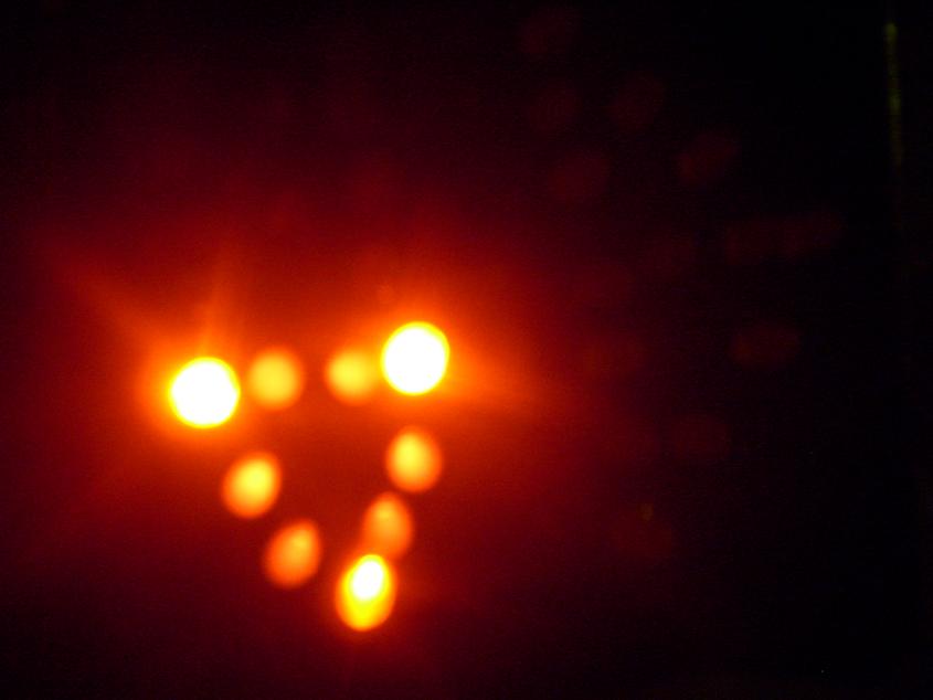

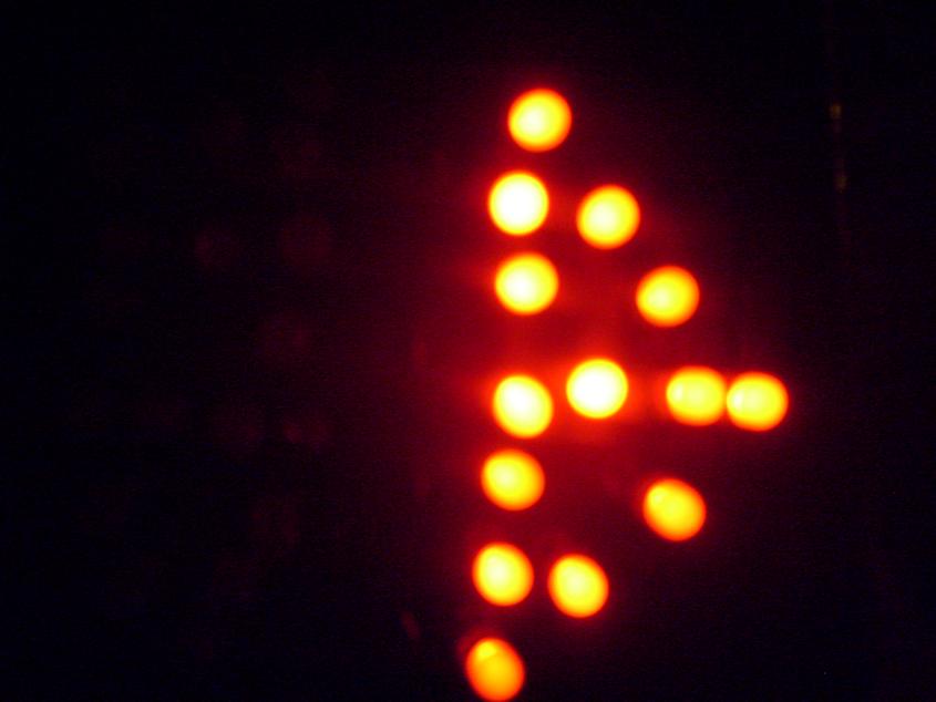

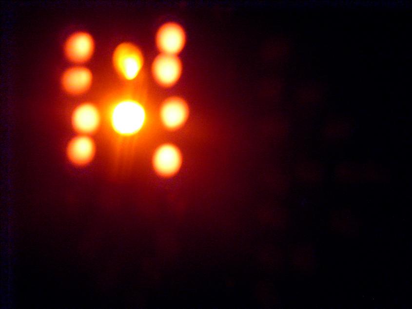

Feux Pos,stop,clign arriere droit:
Alimentés par une pile 9V fatiguée juste pour éssai.(Une Led consomme 0.02 Amper).

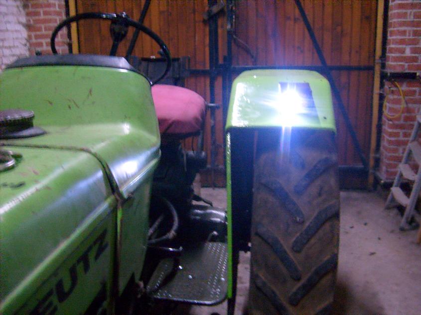

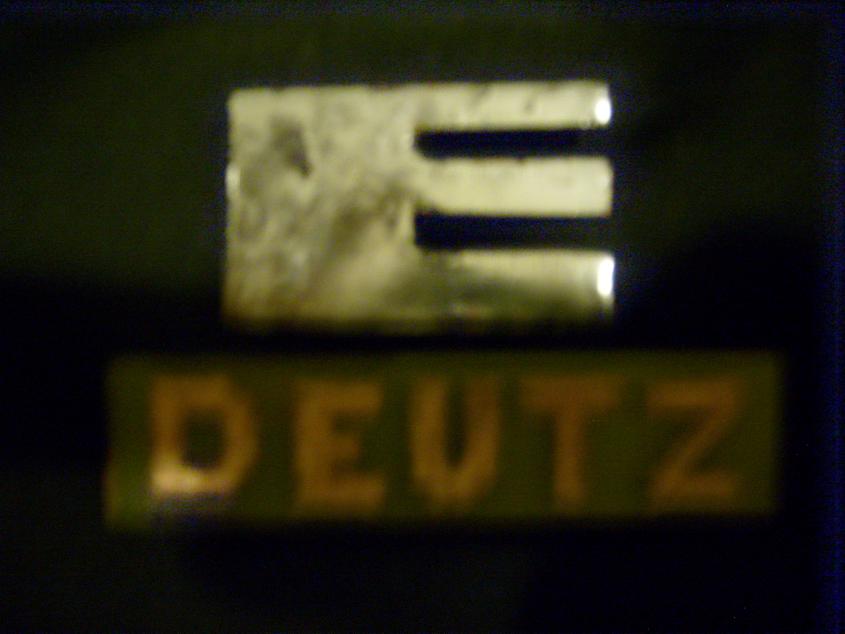

4 éclairages d'ailes "low coast" en tole au lieu de plastique. :ange:
Avec les chutes de plaque, fait les lettres ou logos manquants (tout faire avec rien et ne rien gacher :-) )
Le cuivre étamé, poncé et peint en noir ca ne devrait pas faire trop moche.
Prochainement:
-Changement garnitures frein à main .
-Finir les ailes (mastic d'étanchéité (récup)+"choucroute"+peindre+précablage).
Bonne continuation à tous. :hello: :amen:

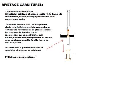

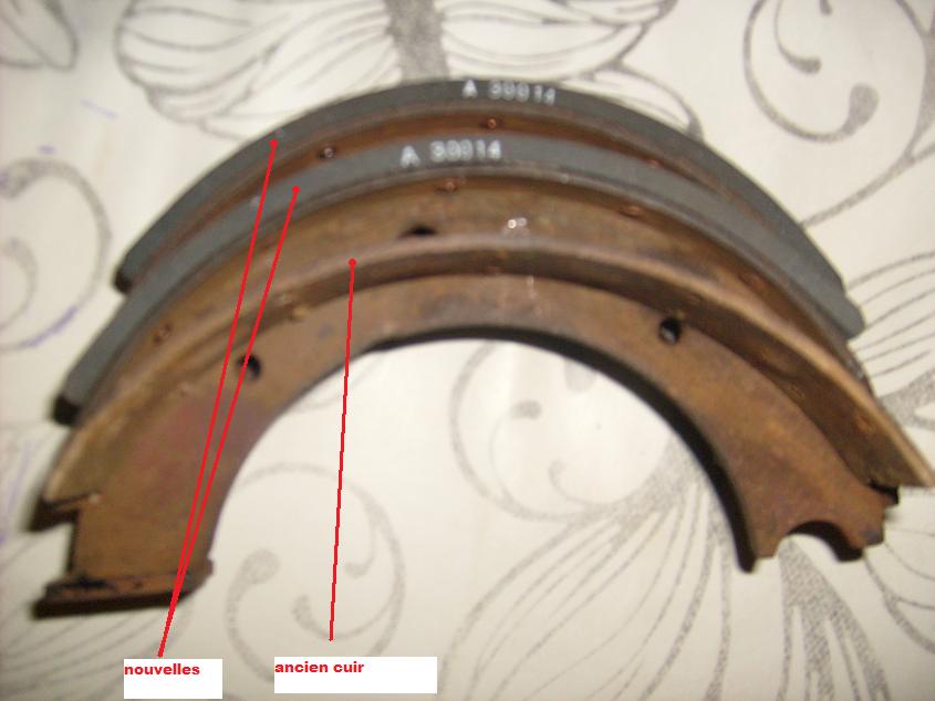

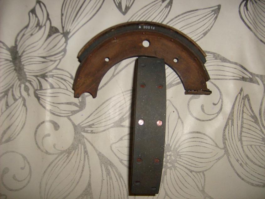

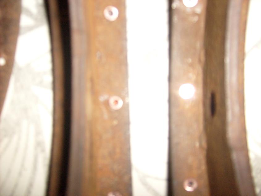

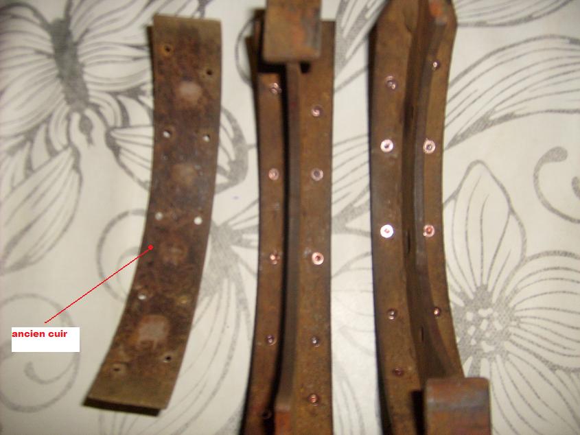

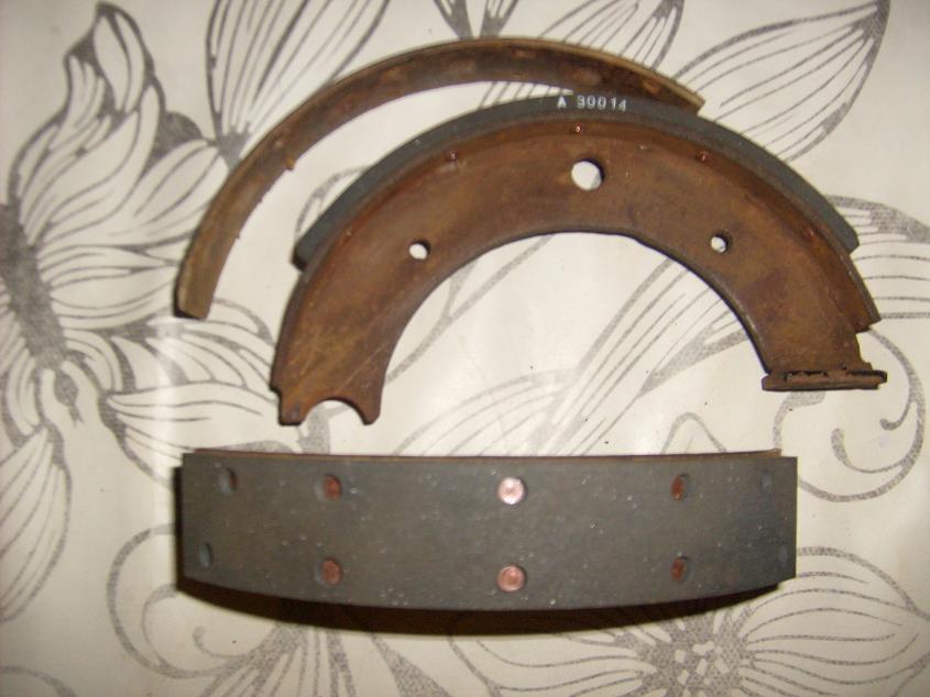

Fait le changement des cuirs des machoires de frein à main.
La méthode que j'ai utilisée est celle là:
trouvée sur un fofo de restau de voitures anciennes, elle va plutot bien.
Le résultat donne ça:
reste plus qu'a remonter... .
bonne continuation à tous. :hello:
Messages : 13281
Re: Remise en état D3006.
Excellent travail tes mâchoires !
Tu as acheté le cuir déjà taillé, ou bien tu es partie de rien ?
remdel1
Messages : 73
Enregistré le : 23 oct. 2011, 21:42
Tracteur(s) : D3006
Prénom : Rémi
Localisation : NORD Avesnois
Message par remdel1 »
Je les ai eue déja taillées:
http://www.cam-agri-parts.fr/
Si tu ne trouve pas la piece recherchée , tu leur envoie un mail et il te donne une codif pour commander;
:super: :hello:

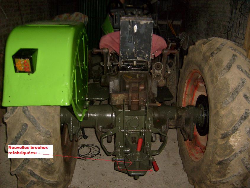

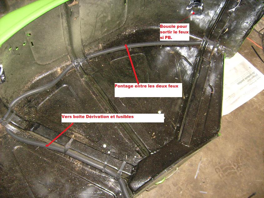

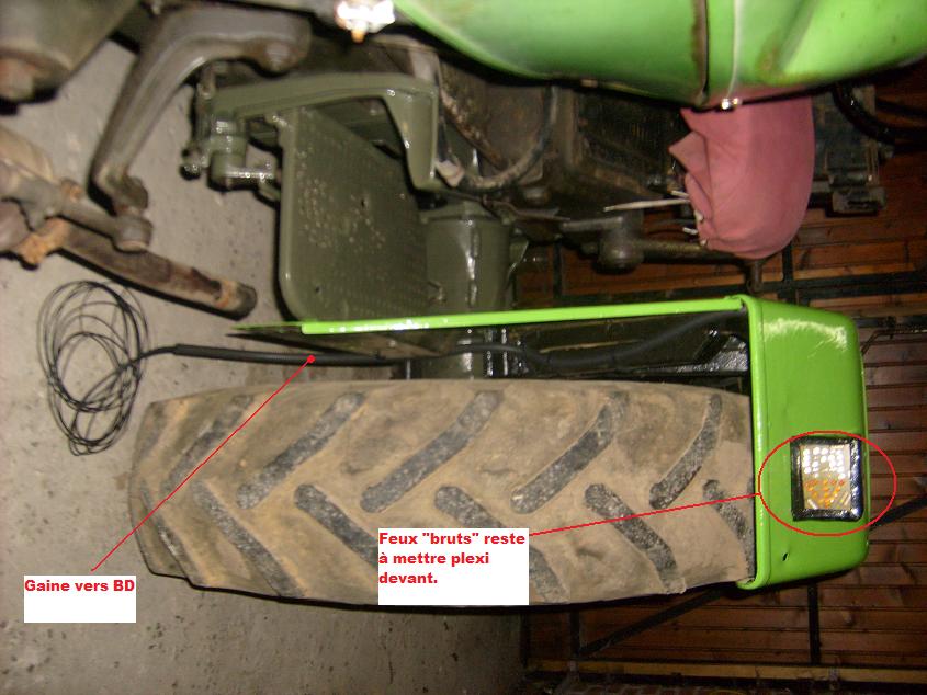

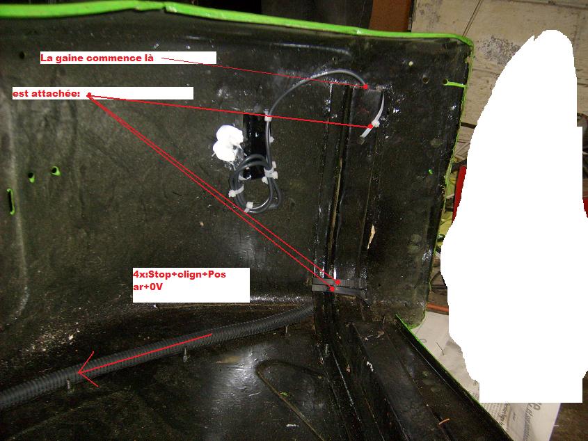

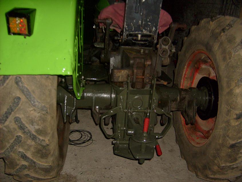

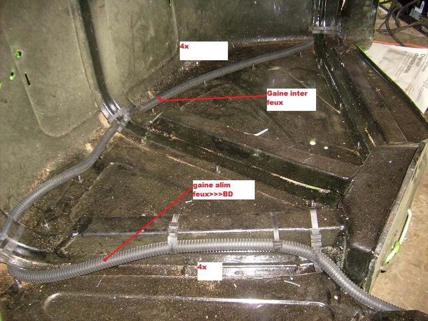

Cablage d'une aile arriere:
cela donne une fois monté:
refait nouveaux goujeons fixation:
test pour voir si pas de "couille " de cablage: :taré1:
