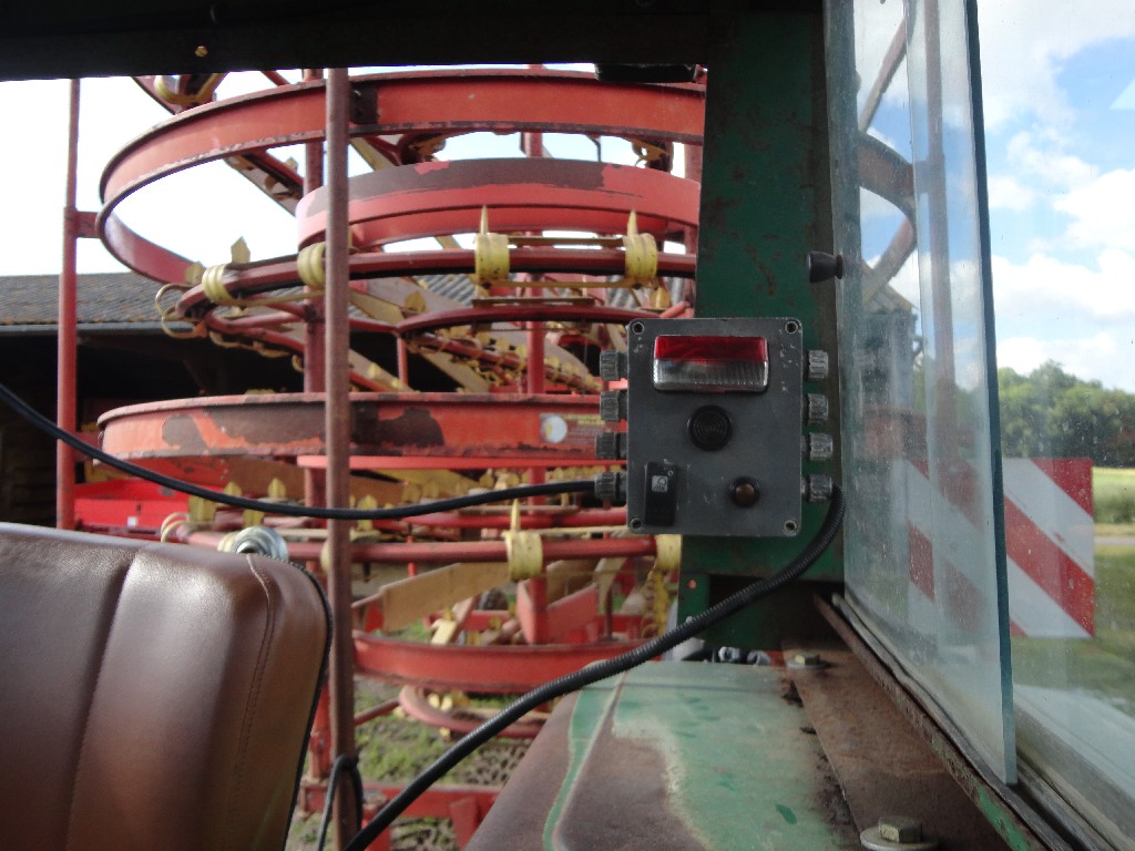

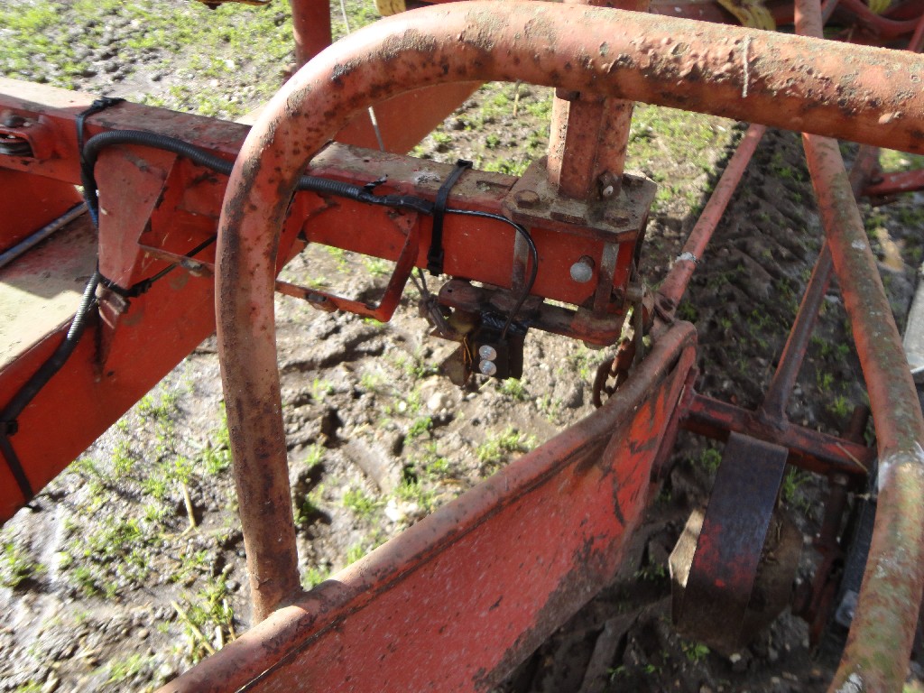

Ton capteur possède 2 crans dont un à mi course c'est ça ? Tu trouvas ça où ton boitier :D ?

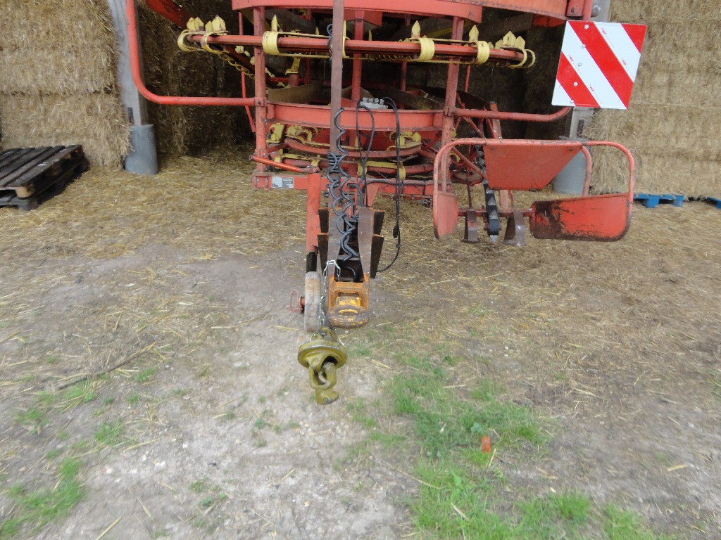

Le gyrophare à l'arrière, tu l'as branché sur les feux je suppose, à moins que tu n'ai tiré une nouvelle ligne dédié au niveau de la prise 7 plots :D ;) ?

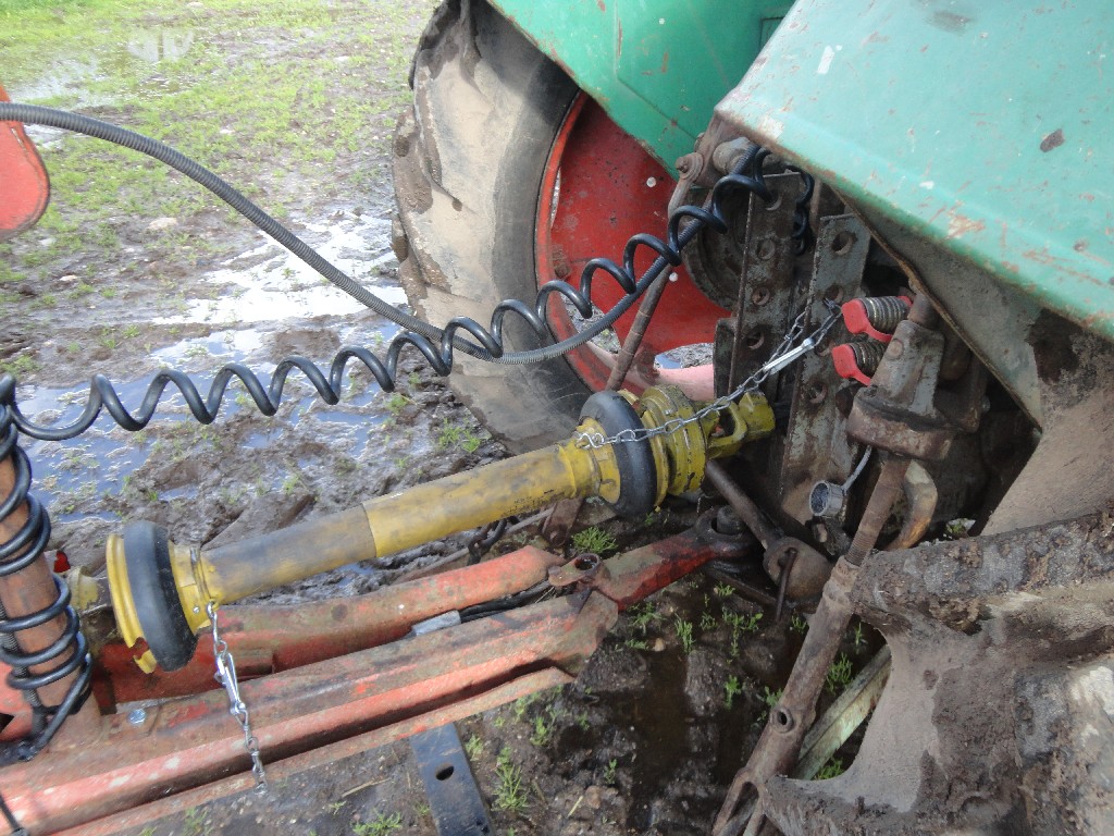

Pas mal le cardan homocinétique, je ne voyais pas ça comme ça :)

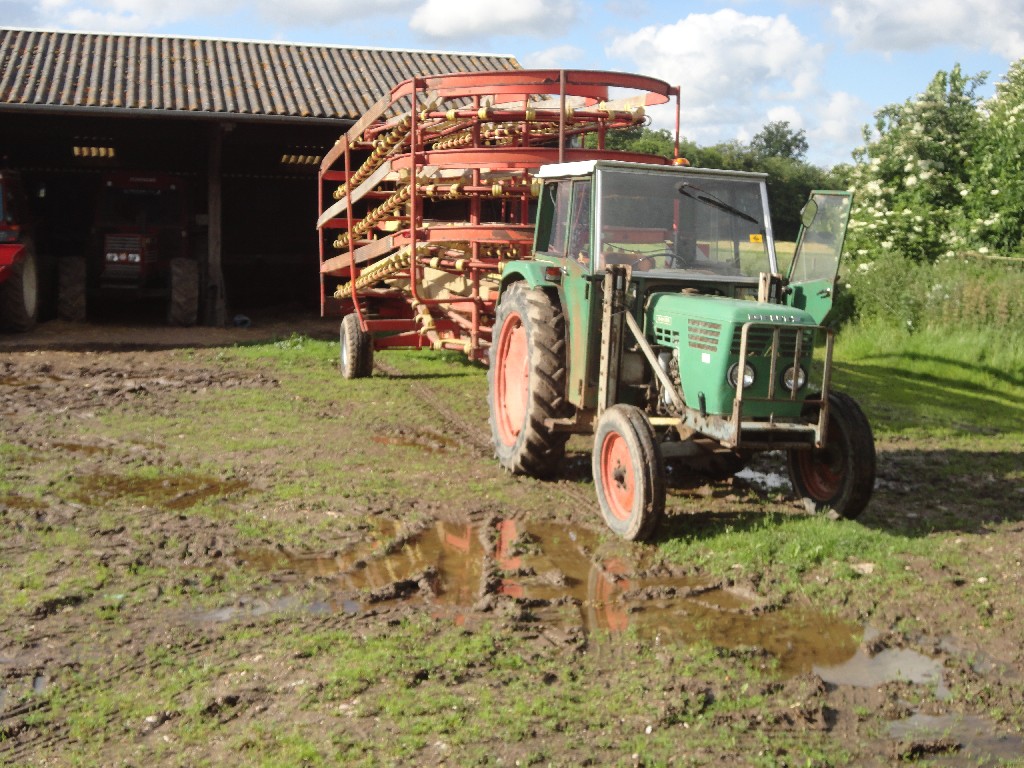

Pour la fauche j'aurais bien aimé voir ça, ça devait fumer autant qu'avec la Huard je parie :lol:
C'est ton 80-80 qui se colle à l'engrais ? Pourquoi pas le 100 ?
le capteur est un tout ou rien
pour le gyro je l'ai mis seul sur la borne 7

Charles a écrit :Pour la fauche j'aurais bien aimé voir ça, ça devait fumer autant qu'avec la Huard je parie :lol:
le 80 car il va bien sur la route est en 3eme moyen a 540 tr je suis a 8 kms/h jute se que je recherche :)

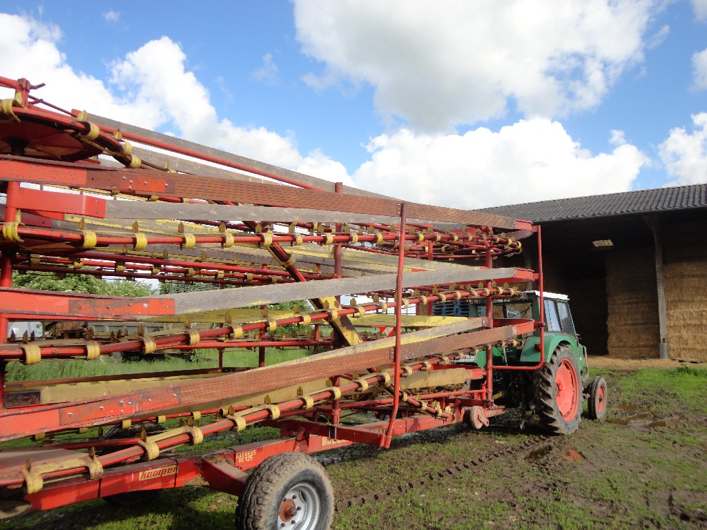

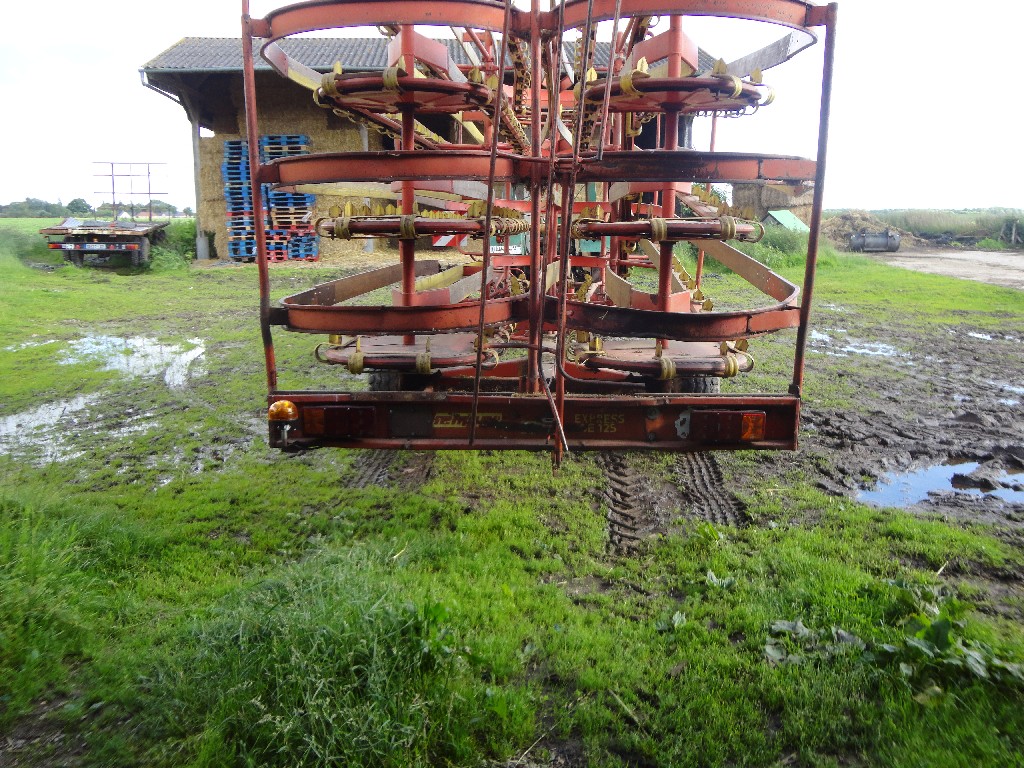

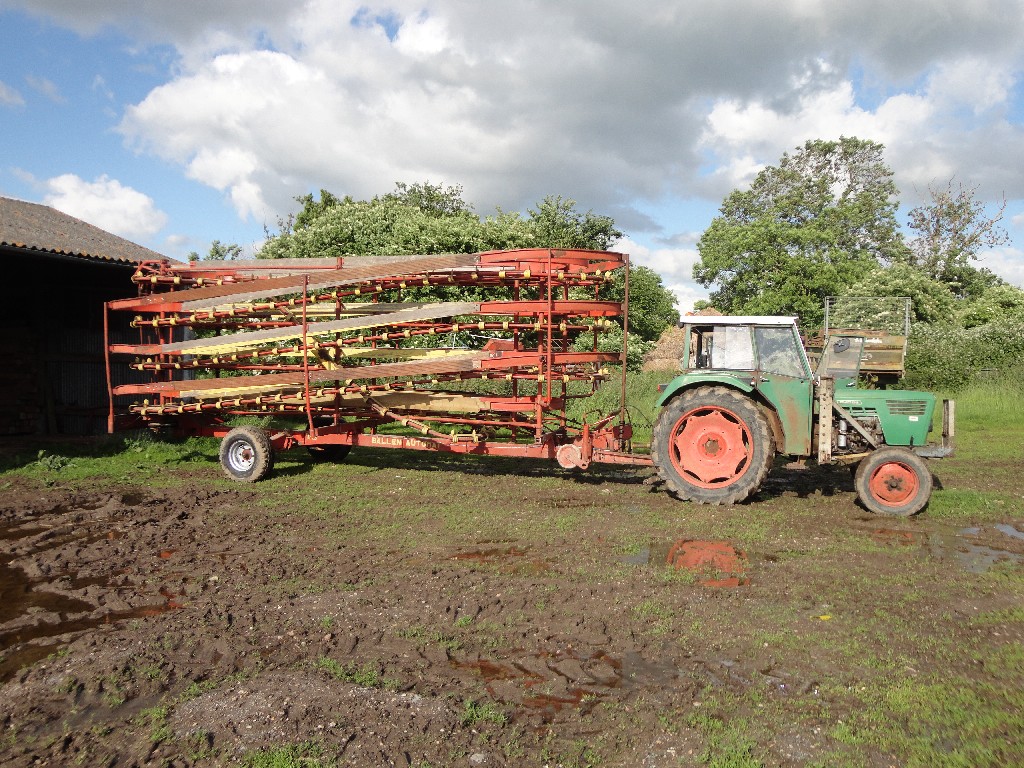

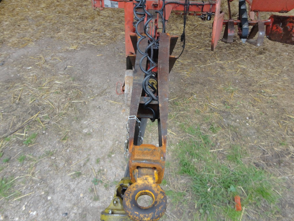

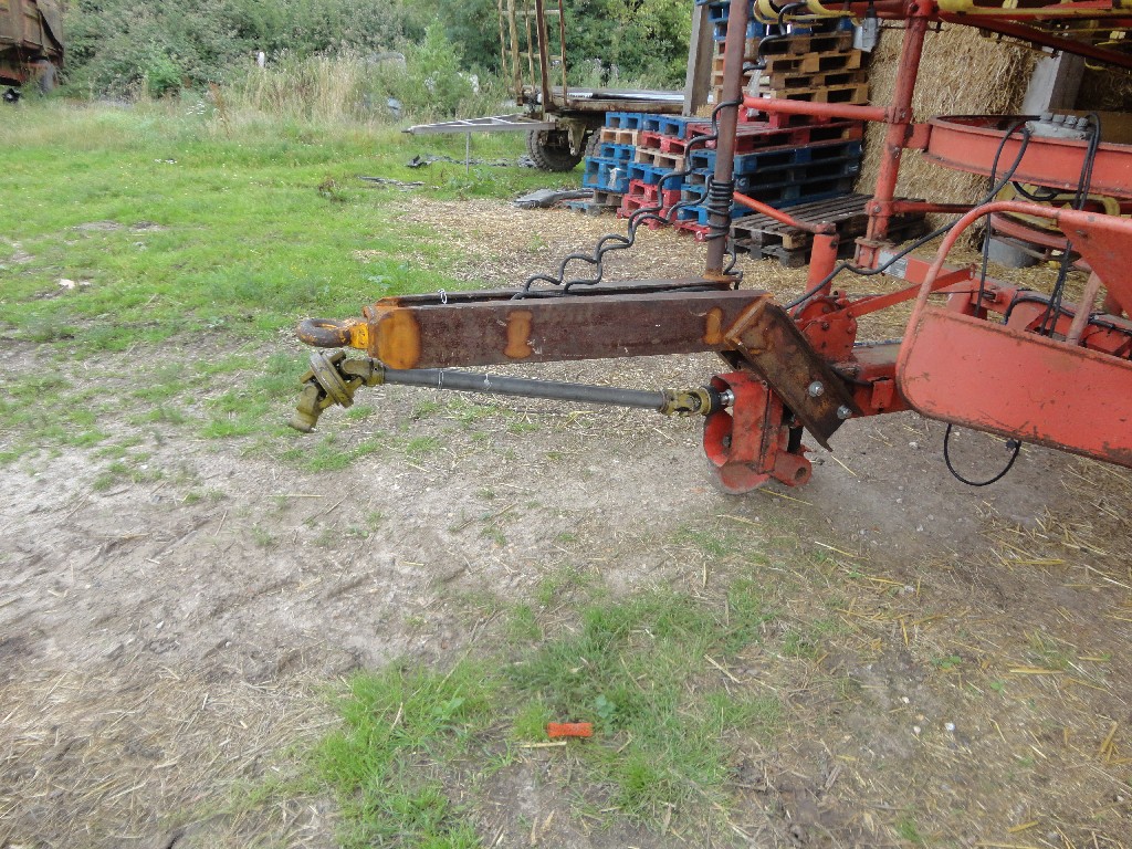

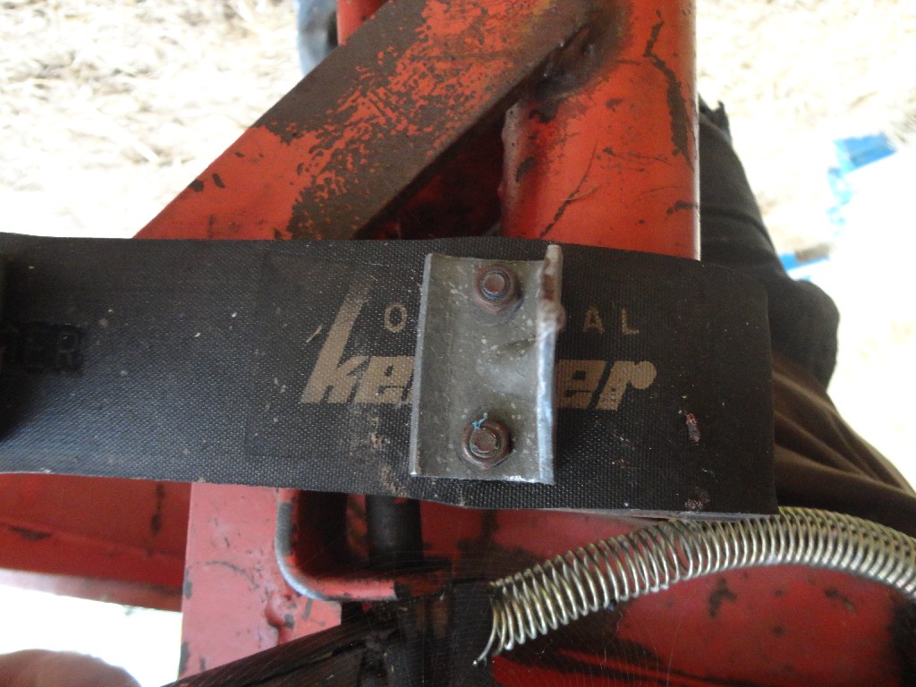

Re: Kemper

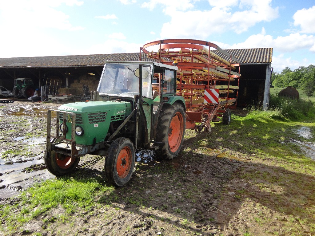

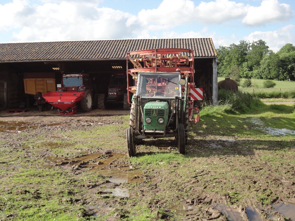

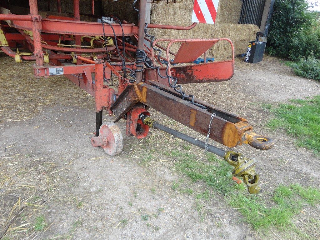

voila la révision est terminer
reste a passer un coup de peinture sur la fléche
donc j'ai modifier l'attelage au lieu du piton benne je suis passer sur la chape d'attelage

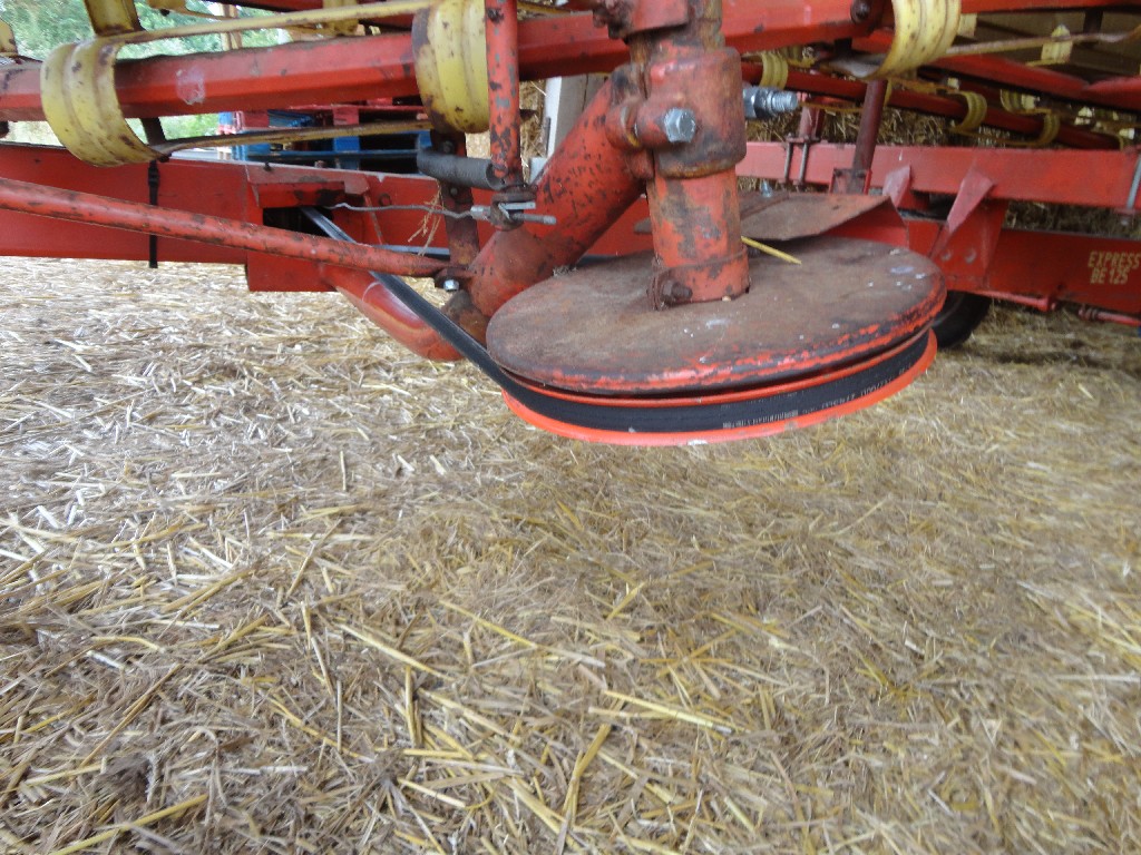

changement de la courroie d'entrainement est de sa poulie
est bien sur la courroie de chargement
Messages : 13287
Re: Kemper
Sacré flèche !
Ta roue jokey n'a pas un souci ? Pas de protection du cardan ?
Prête à faire feu alors :super:
