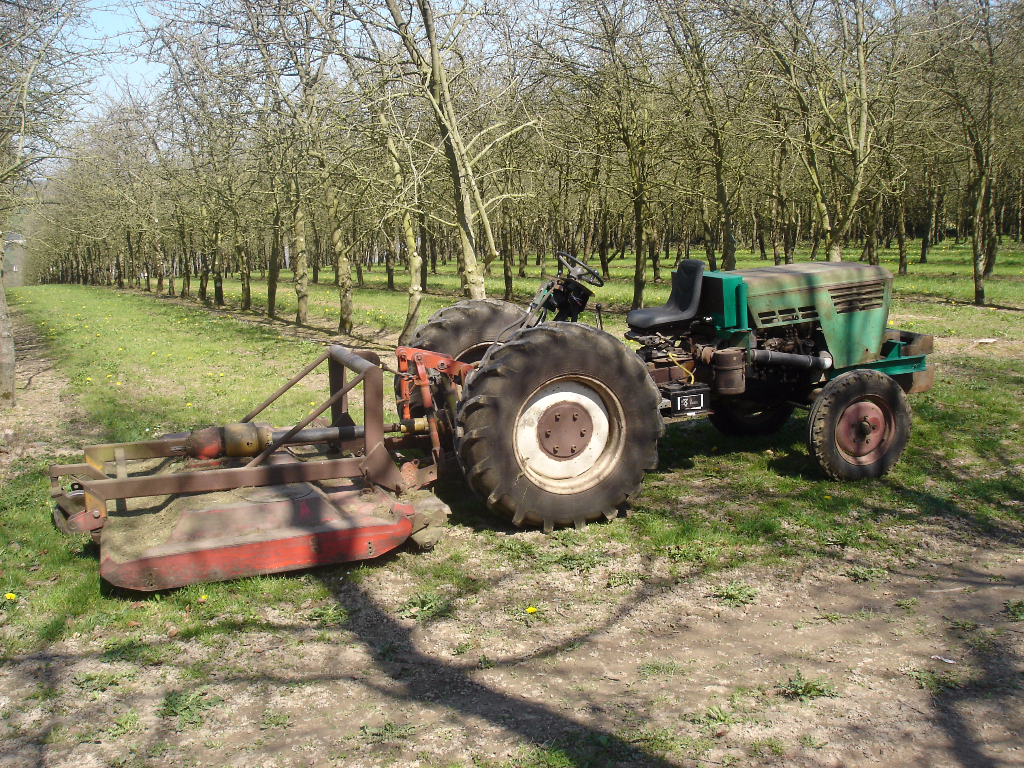

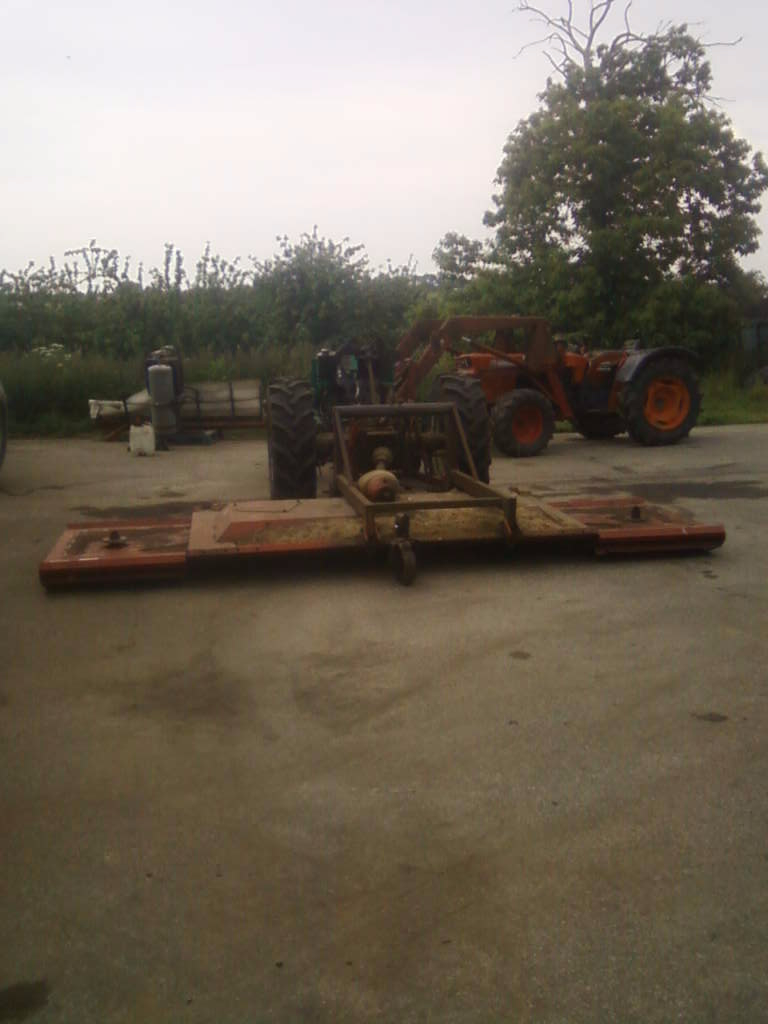

j'ai sorti le 5006 pour tondre un verger

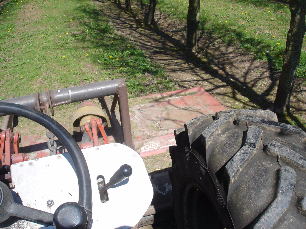

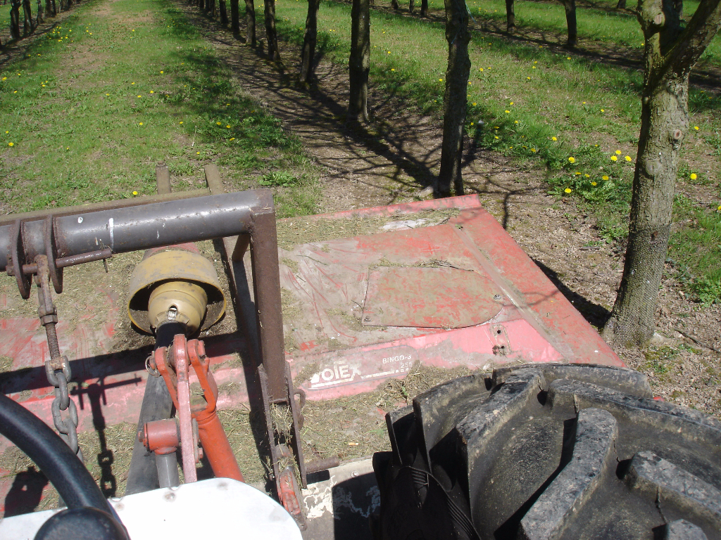

dans un rang vu du siège tondeuse relevée

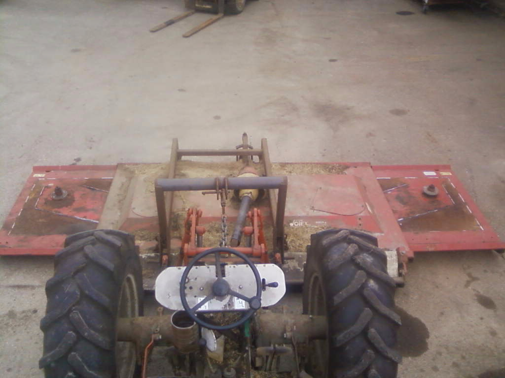

tondeuse posée prête à travailler, le petit levier sur la droite c'est pour le relevage

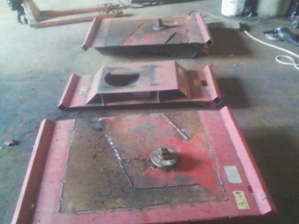

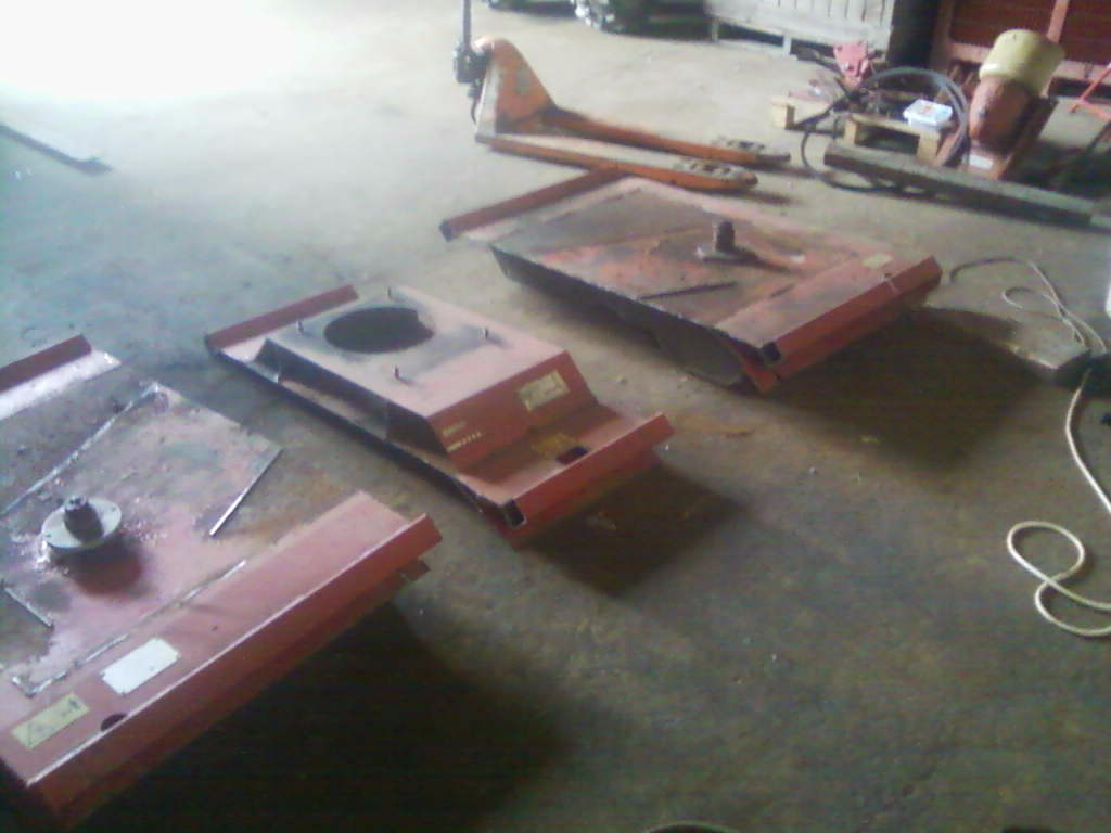

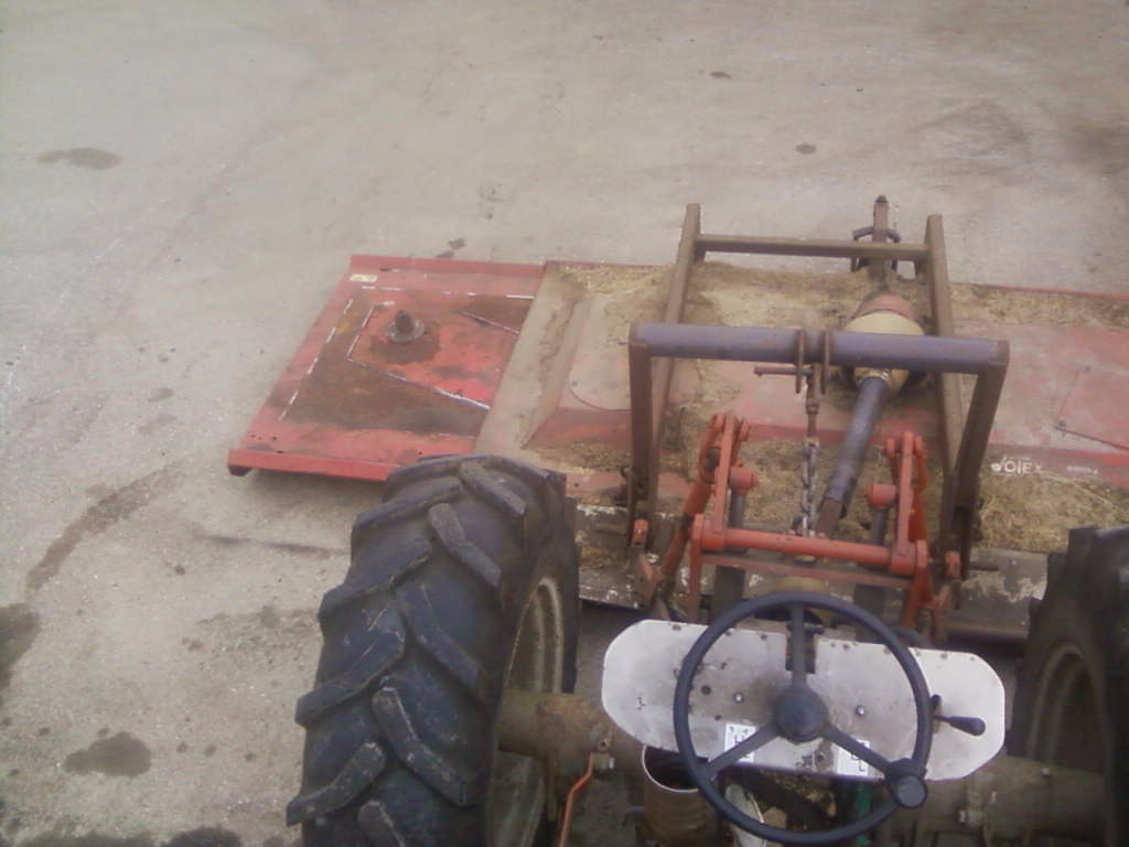

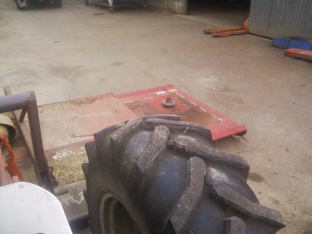

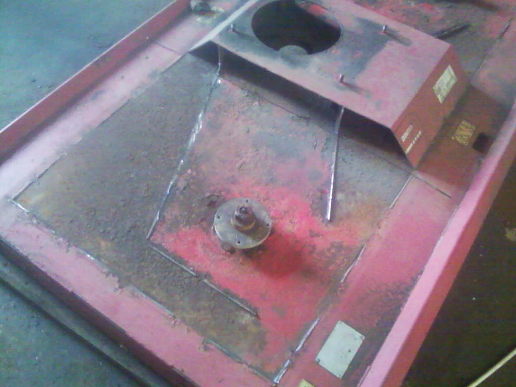

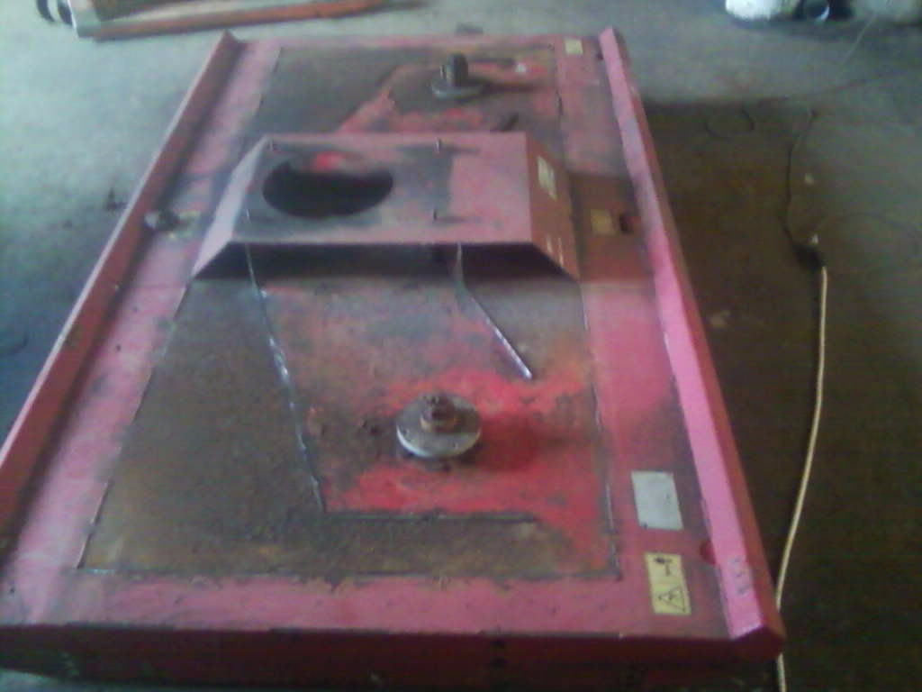

J'ai commencé l'opération élargissement de la tondeuse,
1ère étape enlever les lames,boitier d'entrainement,courroies et fixation d'attelage
2ème étape découpe du carter de protection des paliers et courroies
3éme étape couper en trois parties le carter de tonte

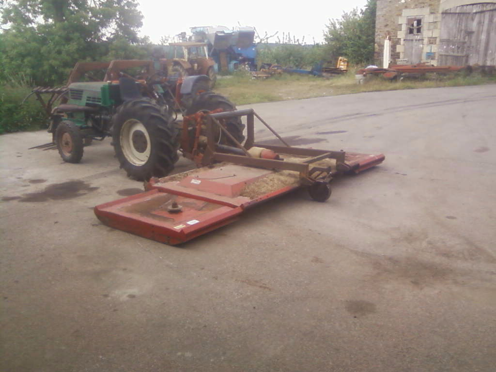

pose à blanc pour voir ce que celà peut donner
vu du poste de conduite
la tondeuse d'origine fait 2.50M de coupe pour 3 lames, avec les 2 lames supplémentaire elle passe à 4.00M, le 5006 va t'il pouvoir entrainer tout celà???
