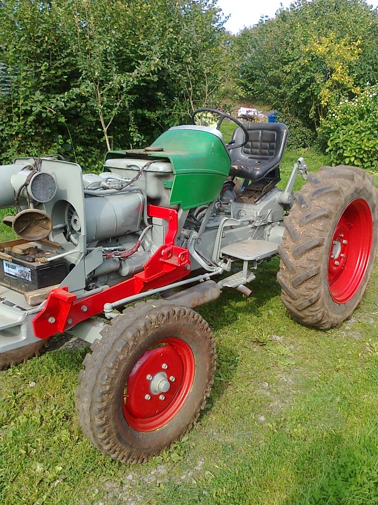

Comme promis, des nouvelles du tracteur.
Dans l'ordre j'ai refait la:
- segmentation du moteur,
- vidangé toutes les huiles et changé tous les filtres,
- diminuer les jeux du levier de vitesses et changement de la manchette de levier,
- réparation du frein à main avec changement des garnitures et de la bague d'étanchéité de sortie BdV
- réglage des freins de roues
- vérif des roulements d'essieu avant et reréglage pour éliminer les jeux et changement des rotules de barre de direction
- changé les joints du distributeur hydraulique
- réparation de la pédale de crabotage de différentiel
- construction d'une nouvelle tôle sur laquelle repose la batterie
- décrassage et peinture du chassis
- peinture des jantes
- réfection de toute l'électricité et restauration du tableau de bord
place à quelques photos

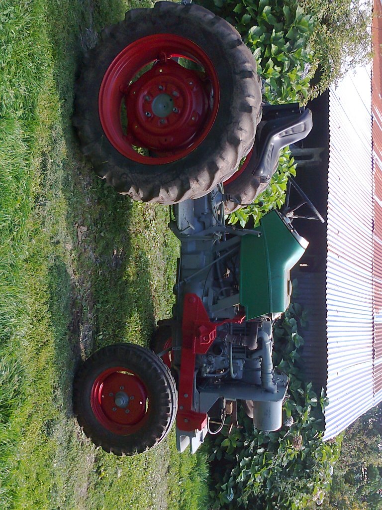

Puis 2 petites photos avant/après de mon Fendt 305
Messages : 13220
Re: Remise en état d'un D3006
Sympa la couleur du Fendt, c'est pas courant ainsi !
Message par dfamk3 »
merci, j'ai toujours rêvé d'avoir un Xylon, alors en attendant, et après toutes les heures passées à redonner vie à ce 305, je me suis fait plaisir avec la couleur officiel des Xylon!! puis j'aime que mon tracteur soit unique, c'est pour cela qu'il a un pot d'échappement de Ford (autre marque que j'apprécie)
Après le 105, ça fait le deuxième Fendt que je sauve d'une mort certaine...
pour le deutz, je travaille actuellement sur la carrosserie (c'est pas la partie que je préfère mais bon) et espère pouvoir remonter les ailes d'ici quelques semaines
