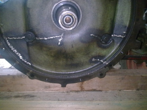

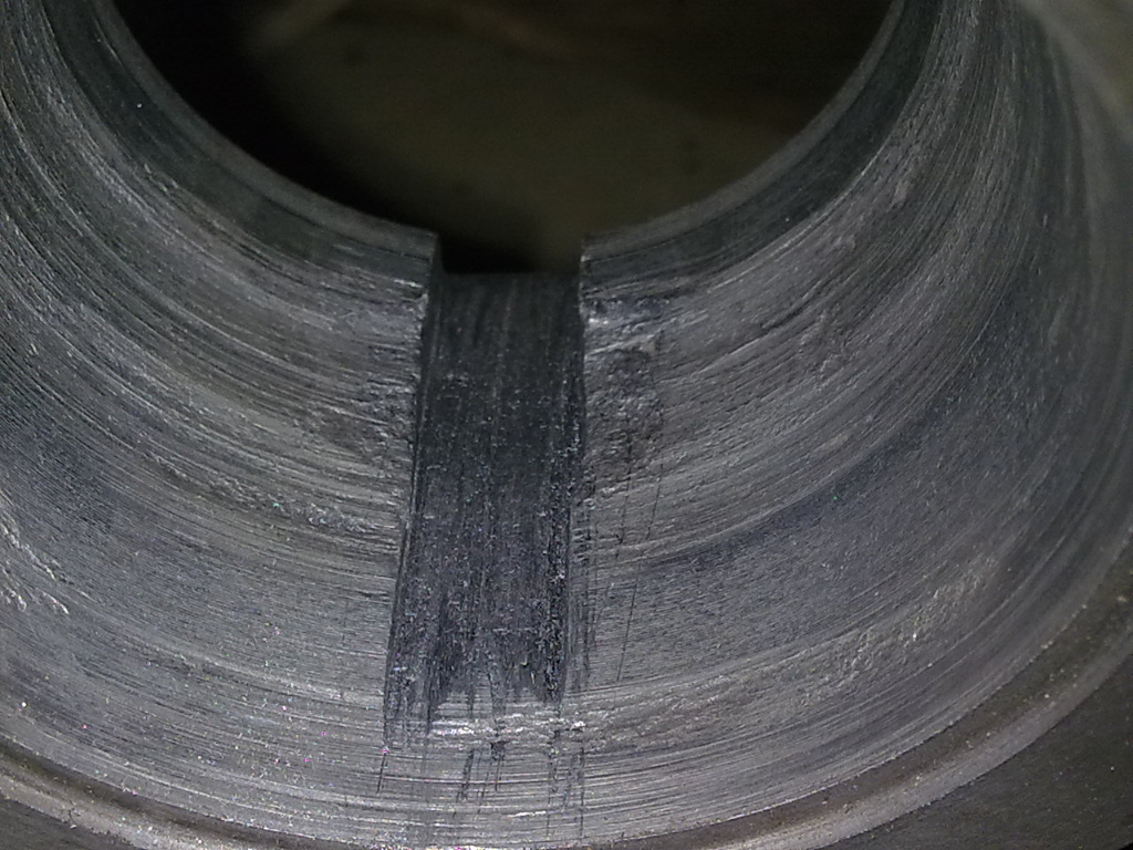

Ce tracteur avait un chargeur de monté dessus, il a surement du forcer pendant des heures, car il a aussi des soudures extérieures sur le bloc moteur et puis la 1ère saute, doigt de direction usé et balancier bougeait avant/arrière sur l'axe.
Un mécano est venu voir mon démontage et m'a dit que le serrage du volant moteur n'avait peut-être pas été fait correctement, par celui qui avait resoudé le bloc moteur.
D'après lui, mon volant moteur a usé à l'intérieur, quand j'ai forcé pour le démarrer et qu'il tournait fou, il a du râper sur le reste de clavette et s'est abimé. Ou alors, le volant avait déjà tourné avant et s'était coincé.
Pour lui, il faudrait que je le remplace, car il a trop d'usure, par contre, c'est pas facile à trouver un volant qui se fixe de cette façon. Quel est votre avis, dois-je changer, ou peut-il vivre avec ? Pour info, le tracteur va faire quelques heures au bois par an, principalement.

Le mieux à mon avis est que tu retrouve un moteur d'occasion sa cour pas les rue mais il y en a ou au minimum un volant
Au moin ton bloc ne serai plus souder et le volant serait dessus

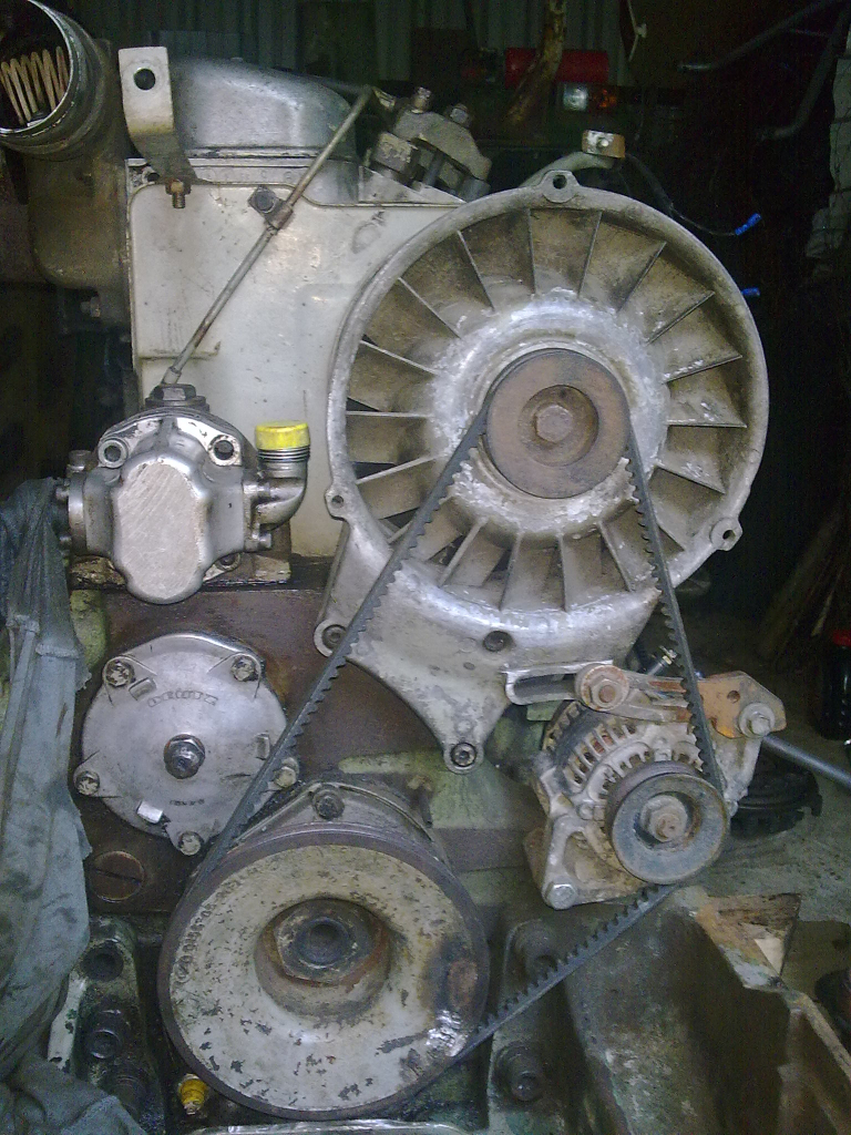

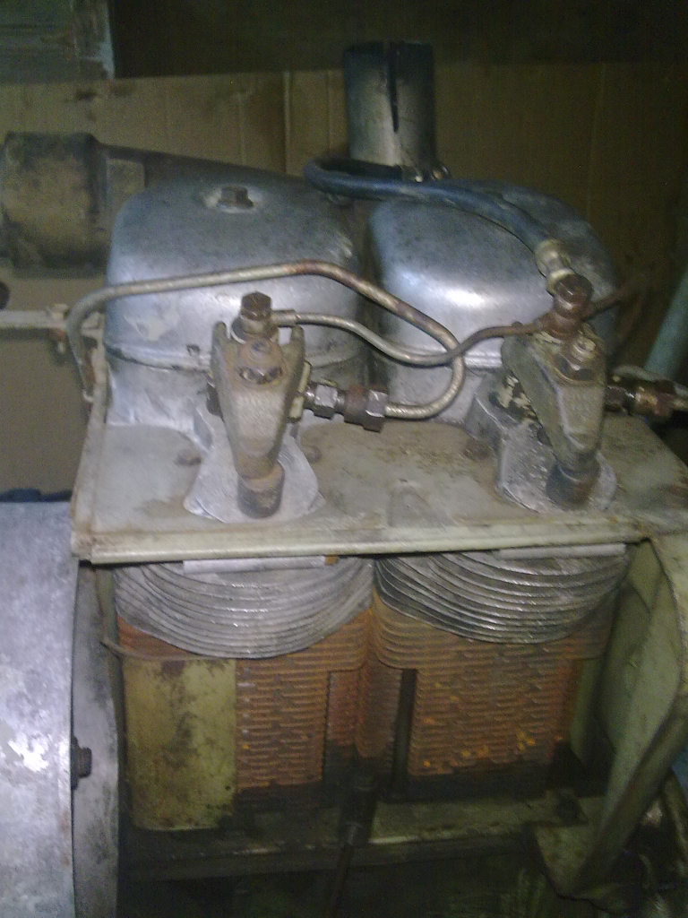

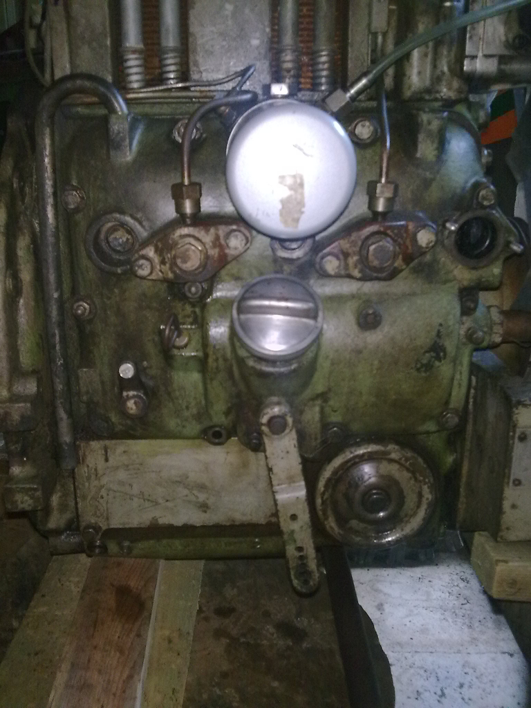

Aurait tu des photos de ton moteur ?
Messages : 2133
Re: Problème démarrage deutz d3006
Bonjour J-B,
Voici les photos du moteur, c'est un F2L912 :
Oui, il en a pris un coup :rouge: mais autrement lui refaire une bague par un tourneur et voir s'il est toujours bien équilibré :siffle:

Je pense que je vais regarder pour réparer le mien, j'ai déjà trouvé une clavette, le bloc moteur même resoudé tient le coup (les soudures ne datent pas d'hier) et pour le volant moteur, il faut que je vois s'il a vraiment beaucoup de jeu. Je pensais "recharger" l'intérieur du volant moteur avec de la colle époxy spécial métal.

Fait pour le mieux pour toi
Après si c'est réparable pourquoi pas c'est sur mais des fois pour le prix faut pas sem.... Mais bon la route c'est pas toujours évident c'est sur
Déjà posé le tient à blanc serre le et regarde là jeu qui a

Les soudures ne fuit pas non plus ?
