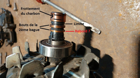

Donc tu disais que la 2ème bague était fendue en 2 ? Arrives-tu à mettres les deux bouts côte-à-côte, sans écart, irrégularité ?
Car, on peut voir qu'il y a un rebord (limite sur la photo), entre les 2 bagues en cuivre, pour moi s'il n'y a pas d'ébavures sur les 2 parties de ta bague, rapproche les 2 parties, contre le rebord supérieur (limite de la photo).
Et ensuite, je dirais que s'il y a un rebord en-dessous (Rebord ? sur la photo), alors tu n'as qu'à fabriquer une bague qui se coince entre le rebord inférieur (en rouge sur la photo) et ta bague fendue.
De toute façon, ce ne sont pas les charbons qui vont exercer une grosse poussée sur tes bagues, ils sont attachés avec des ressorts, qui se chargent de la tension exercée, donc je dirais, pas de risque d'abîmer les bagues.
C'est tout de même étrange, que la bague ce soit fendue en deux, il ne manque pas une pièce de solidarisation ?, car je ne vois pas ce qui a pu couper la bague en 2, vu qu'il n'y a que le charbon en contact direct.
Encore une précision, tes bagues font combien de large et tes charbons également, car on peut voir que la bague supérieure est plus large, mais celle qui est coupée en 2...

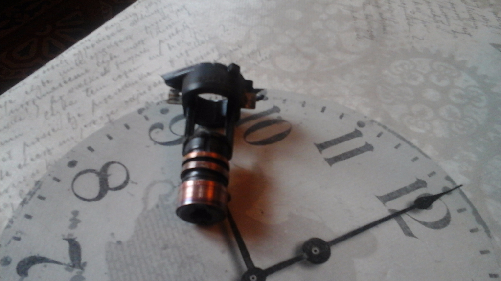

Voilà à quoi ressemble le collecteur neuf.
Donc il faut démonter le roulement et désouder les fils du collecteur.

Parcontre Jérome, il faudra faire attention pour enmancher le collecteur sur le rotor. Tu le pousse en butée mais ne force pas plus. Quans j'ai démonté le roulement (pas tres sérré sur l'arbre) avec l'arrache moyeux j'ai enfoncer le collecteur et il est partit en morceau.
Re: Tester régulateur alternateur
Merci les gars!
Le collecteur est en bas :D
