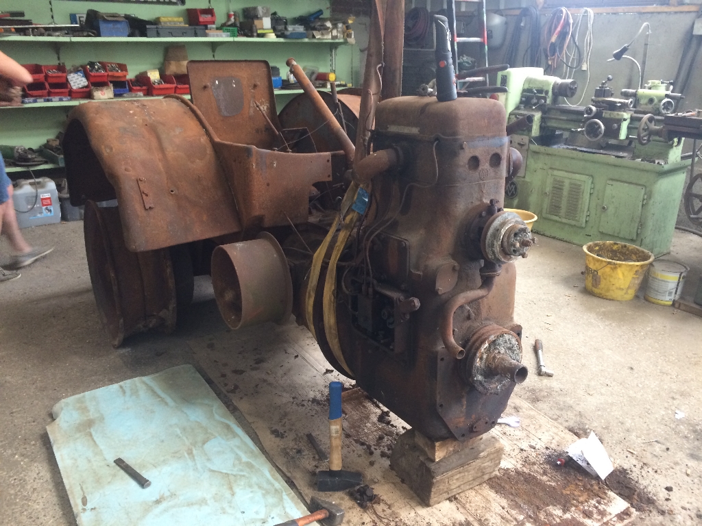

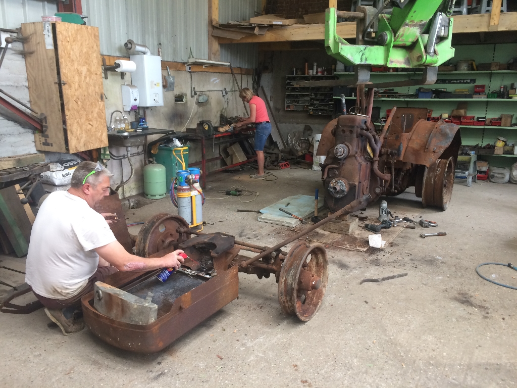

suite du démontage...
dépose du berceau et la tole sur le coté du moteur

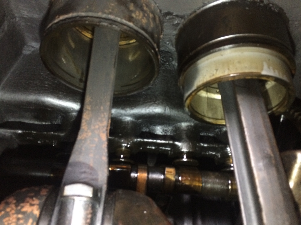

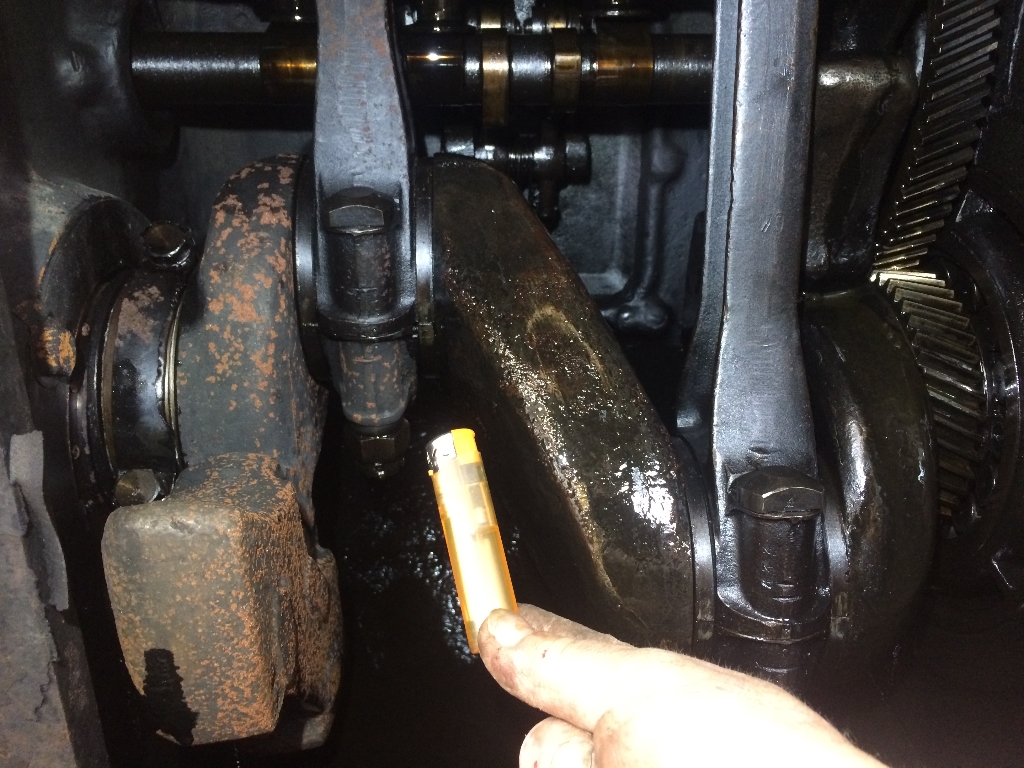

verdict il tourne parfaitement les chemises sont restée bien grasse tout a l'air correcte pour l'instant mais juste un poil de jeu sur une bielle affaire a suivre.
minuscule le vilebrequin
petite bielles
petite bielles
